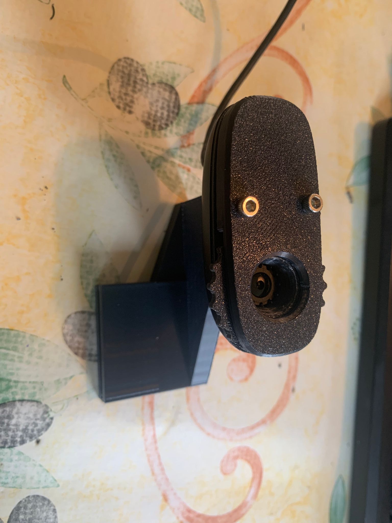

Je possède plusieurs webcam c270 qui sont très prisées car facilement modifiables en y ajoutant une bague de réglage de focale. N'hésitez as à participer et à poster toutes vos réalisation. Il faudra imprimer en ASA (mon cas) ou en ABS.
Cordialement,
Aldo

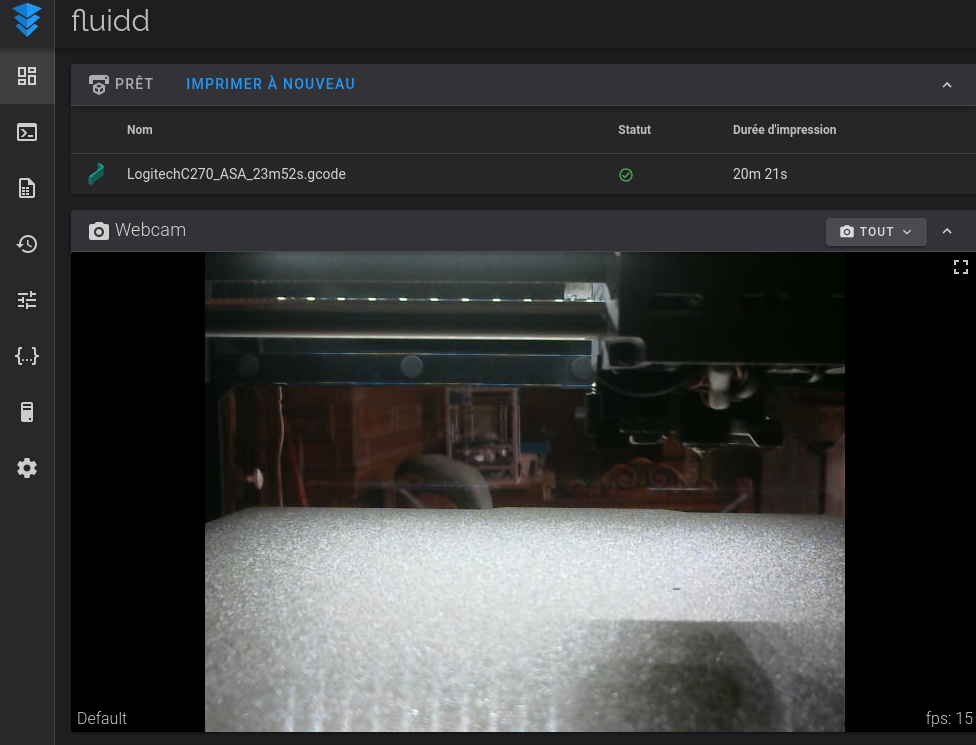

Voici le post de mes réalisations, que je mettrai à jour:
* Caméra Logitec c270 d'occasion (10€ maximum port compris).
* Bague de réglage de focale (essentiel)
https://www.thingiverse.com/thing:3750229
Une photo montre la réalisation.
Pour le montage dans la QIDI X-MAX 3, je teste ces réalisations :

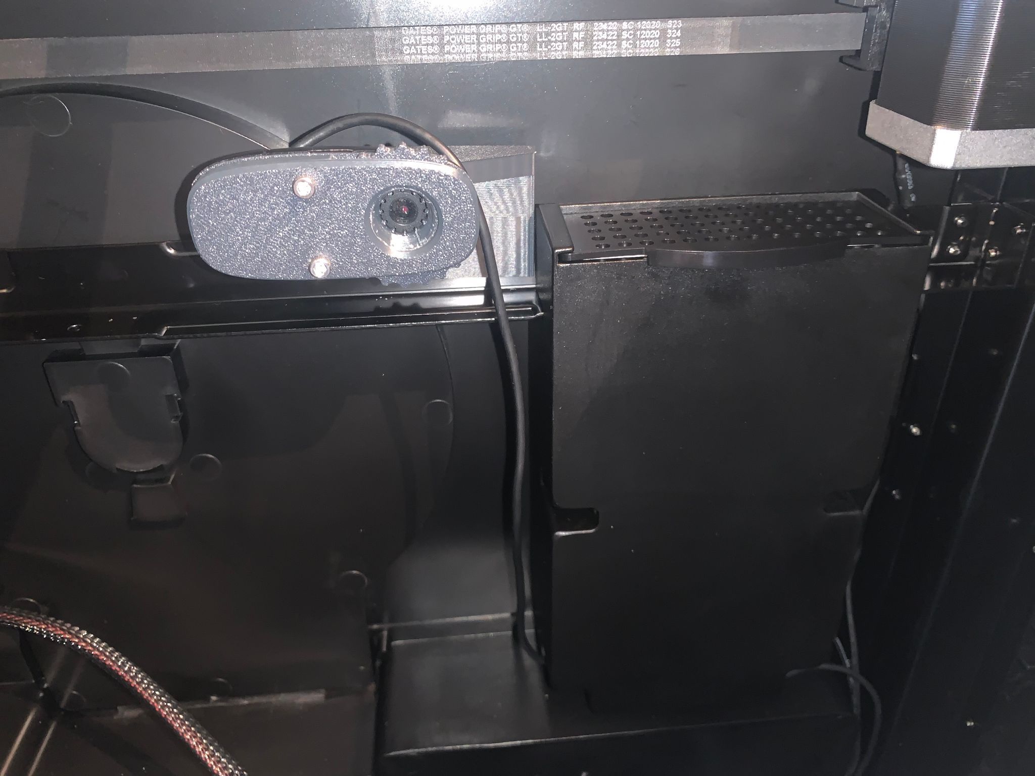

* Montage mural proche bac filtrage (fond de l'imprimante)
https://www.printables.com/fr/model/545065-logitech-c270-mount-for-qidi-x-max-3
La pièce se clipse sur la raignure du fond à gauche du bac de filtrage. Ensuite il faut légèrement presser la tôle du fond et glisser vers la gauche de sorte que la pièce soit parfaitement maintenue. Il s'agit des photos publiées ci-dessous, pour l'instant c'est le projet retenu. A noter qu'on est en contre-jour par rapport au bandeau de LEDs, et en plan fixe, donc pour une bonne prise de vue, ce n'est pas optimum.
Le passage du fil USB sous le filtre à particules est optimum, j'ai réduit la longueur de câbles avec un serre-clips.

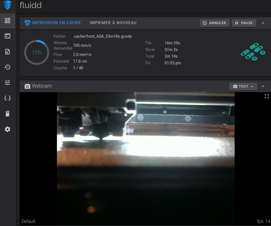

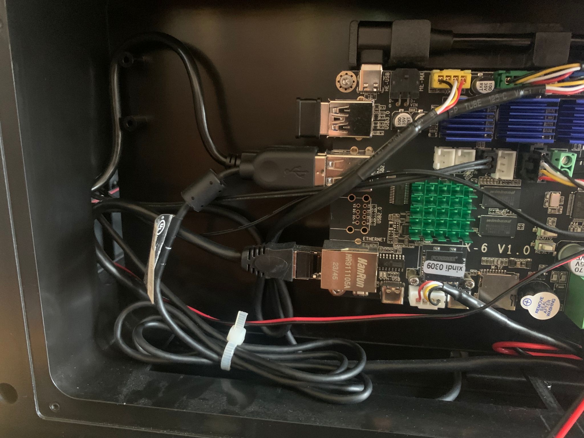

* Branchement : Dévisser le panneau arrière de la QIDI. Attention que les vis viennent se loger dans le plastique, donc ne pas visser trop fort, sous peine de casser le pas de vis. Dans l'emplacement technique où se trouve la carte-mère, des trous passe-câbles sont visibles. Attention que sur la carte-mère, un seul port USB est disponible. Pour une seule Webcam, c'est suffisant. Un port USB est utilisé pour le WIFI. Si on n'a pas besoin de WIFI, on peut enlever le dongle WIFI pour brancher une deuxième webcam.

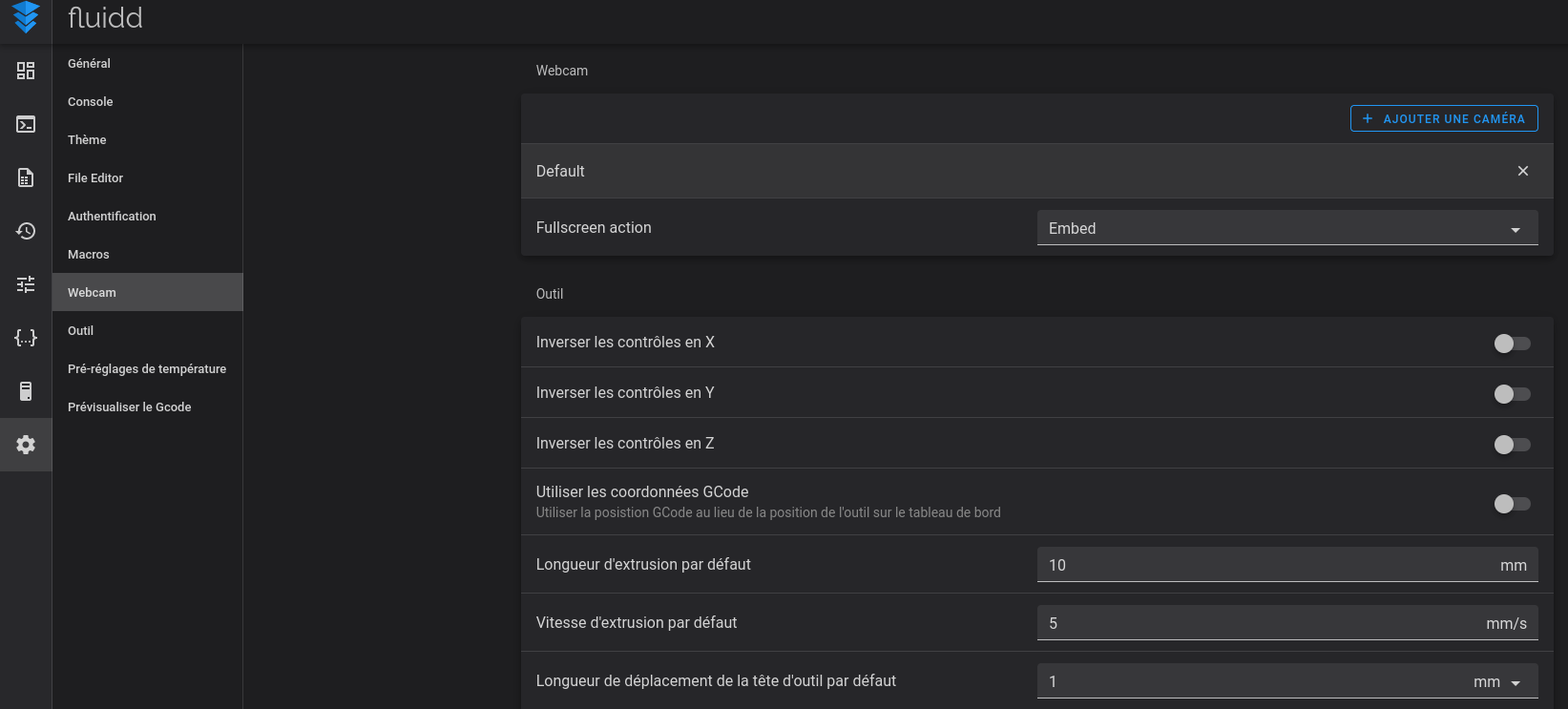

* Configuration fluidd : aller dans configuration => Webcam => standard. La webcam est directement reconnue. Inutile d'installer autre chose, sauf pour des besoins spécifiques.
Comme on peut le constater la c270 ne filme pas tout le plateau. Il faudrait un grand-angle dont elle semble dépourvue. Le seul emplacement possible de la caméra est donc celui proposé par QIDI, pour filmer tout le plateau. Bigre ...

Edit : Dimanche 17 Mars

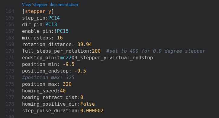

Je me suis rendu compte que la webcam pouvait heurter la tête. Il faudra modéliser une nouvelle pièce plus courte. En attendant, j'ai passé le Y POSITION_MAX de 325 mm à 320 mm dans fichier de Klipper.
Il y a 1 heure, aldo_reset a dit :
Ce ne serait pas plutôt l'inverse 😉 ?
Il y a 6 heures, aldo_reset a dit :
Il est possible d'ajouter deux ports USB en soudant sur l'emplacement non peuplé le composant suivant
