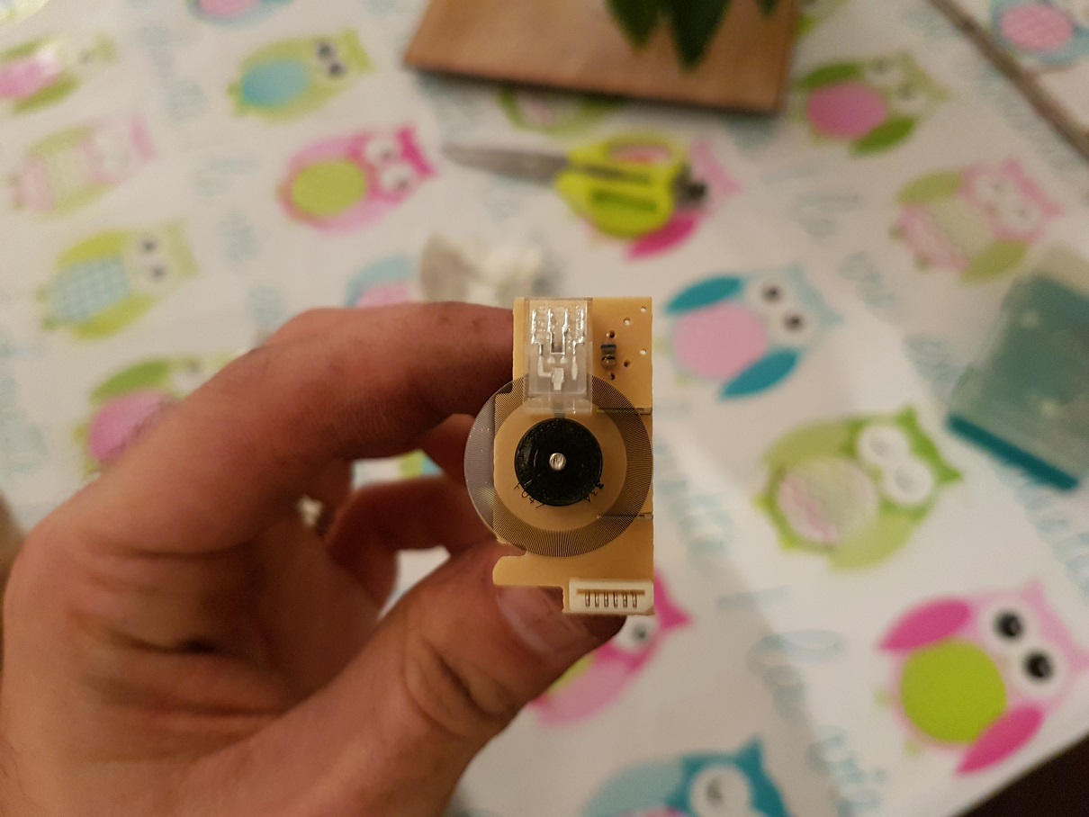

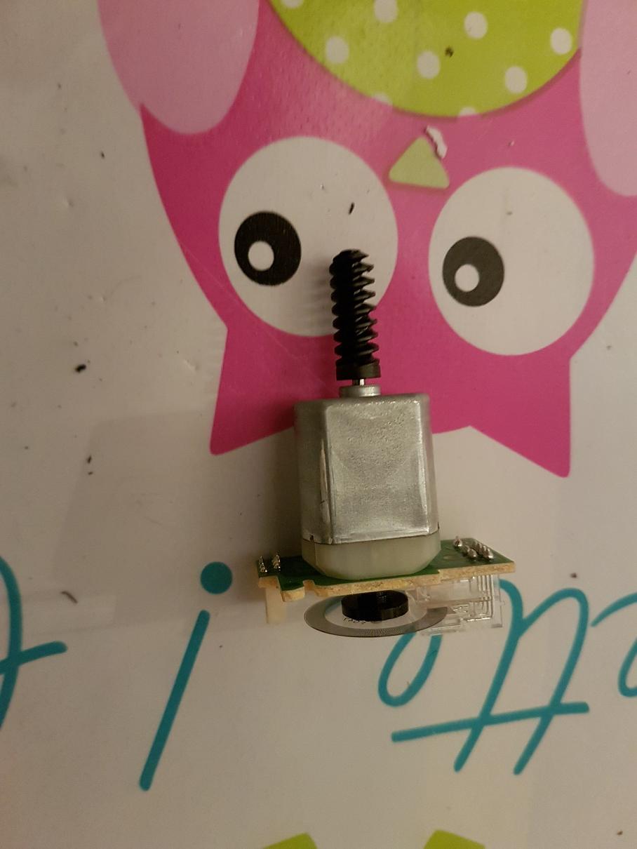

Adisma Posté(e) Novembre 24, 2016 Auteur Partager Posté(e) Novembre 24, 2016 1ère mise à jour. J'ai récupéré 2 imprimantes HS de mon boulot. Voici la 1ère : Je n'ai démonté que le "couvercle" et ait récupéré ce moteur : C'est bien beau, mais comment je sais : - s'il marche encore - quel type de moteur c'est.. Merci de votre aide (je vous avais dit que je débutais) ^^ Lien vers le commentaire Partager sur d’autres sites More sharing options...
Patrick013 Posté(e) Novembre 24, 2016 Partager Posté(e) Novembre 24, 2016 Le probleme va surtout venir du format des axes afin de les adapter sur la mecanique. Sur les videos ce sont des moteurs nema. Lien vers le commentaire Partager sur d’autres sites More sharing options...
Adisma Posté(e) Novembre 24, 2016 Auteur Partager Posté(e) Novembre 24, 2016 Sur les vidéos ça je sais, c'est des NEMA 17 Mais comment savoir de quel type de moteur sont ceux que je récupère ^^ Lien vers le commentaire Partager sur d’autres sites More sharing options...
Patrick013 Posté(e) Novembre 24, 2016 Partager Posté(e) Novembre 24, 2016 combien de fils de branchés et quelle est la tension dans l'imprimante ? (si toutefois c'est marqué QQ part) Lien vers le commentaire Partager sur d’autres sites More sharing options...
Adisma Posté(e) Novembre 24, 2016 Auteur Partager Posté(e) Novembre 24, 2016 Il y a 6 fils. Par contre, pas moyen de trouver le voltage.. Lien vers le commentaire Partager sur d’autres sites More sharing options...

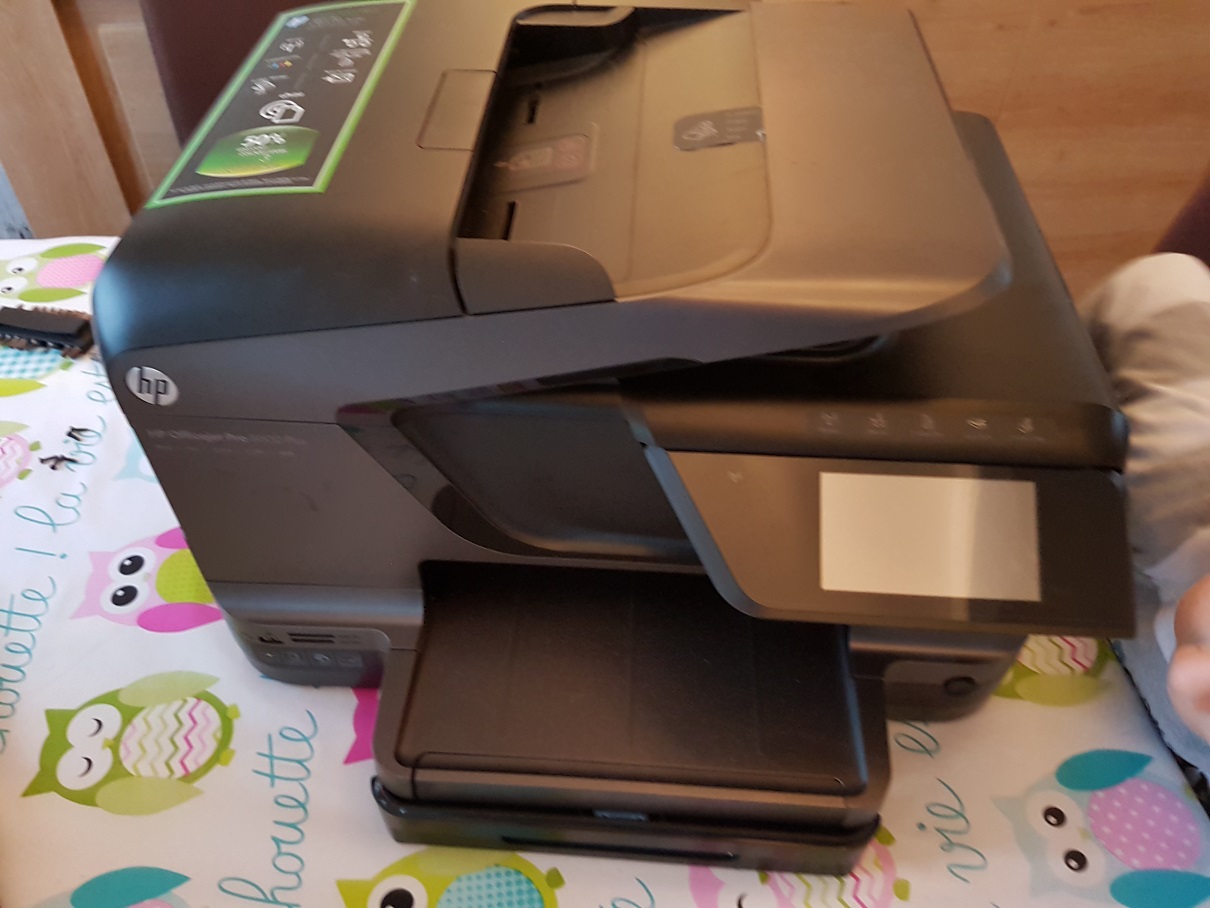

Patrick013 Posté(e) Novembre 25, 2016 Partager Posté(e) Novembre 25, 2016 le modele exact de l'epave ? Lien vers le commentaire Partager sur d’autres sites More sharing options...
Adisma Posté(e) Novembre 25, 2016 Auteur Partager Posté(e) Novembre 25, 2016 @Patrick013 HP OfficeJet Pro 8600 Plus Lien vers le commentaire Partager sur d’autres sites More sharing options...

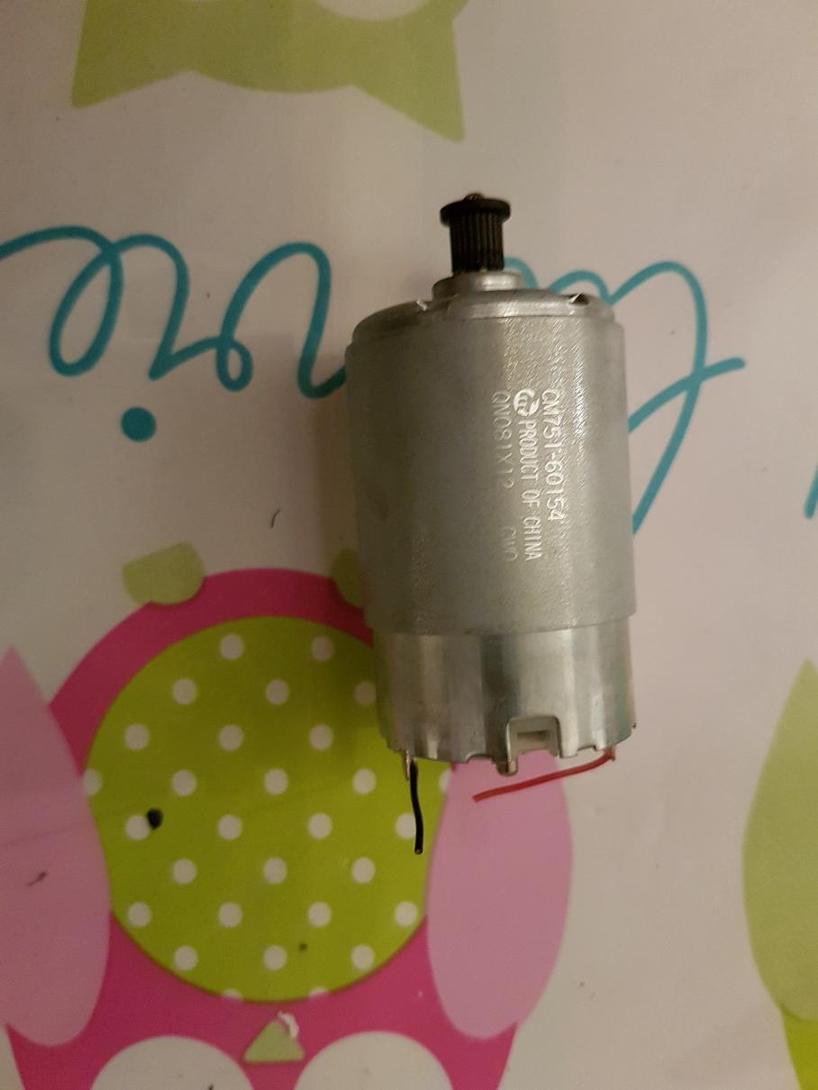

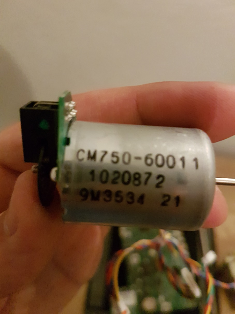

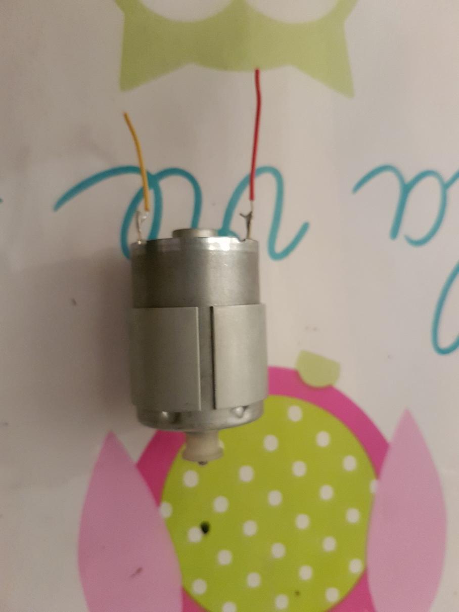

Adisma Posté(e) Novembre 25, 2016 Auteur Partager Posté(e) Novembre 25, 2016 La 1ère bête est totalement démontée : J'ai l'impression qu'il y a 2 moteurs DC... Le 3ème par contre.. aucune idée Lien vers le commentaire Partager sur d’autres sites More sharing options...
Patrick013 Posté(e) Novembre 25, 2016 Partager Posté(e) Novembre 25, 2016 Exact pour les deux premiers. Pour l'autre, c'est aussi un DC à premiere vue mais il est monté avec un compteur d'impulsions. Le petit disque contient des barres verticales avec des jours entres et une cellule IR compte les coupures du faisceau. Pas trouvé de doc technique sur ces imprimantes. Lien vers le commentaire Partager sur d’autres sites More sharing options...
Adisma Posté(e) Novembre 25, 2016 Auteur Partager Posté(e) Novembre 25, 2016 (modifié) Donc 1 seul moteur pap... Je pensais en trouver plus.. Me reste l 2nde à démonter, mais c'est aussi une hp (pas le model exact sous les yeux par contre HP Photosmart Premium Fax e-All-in-One Printer series - C410). Je sens qu'il n'y aura qu'un seul pap encore.. Modifié (le) Novembre 25, 2016 par Adisma Lien vers le commentaire Partager sur d’autres sites More sharing options...
La Bidouille Posté(e) Novembre 25, 2016 Partager Posté(e) Novembre 25, 2016 Hello ce sont des moteurs courant continu "à balai" sur la dernière photo aussi c'est un moteur CC.... ... en fait le petit disque sert à compter l'avance du moteur cc grâce a un capteur opto, puisque justement il n'y a pas de Pas (regardes de très prés tu verra des lignes sur le pourtour du cercle) ....cette gestion est beaucoup plus complexe et envisageable dans ton projet (mais tu peux récupérer l'opto qui compte les lignes du disque transparent pour le fun ou en faire un fin de course) il y a rarement des moteur PaP au format nema (14..17..) sur ce type d'imprimante.On en trouve de temps en temps dans des imprimantes type Laser ou photocopieurs Si tu as 6 câbles sur tes moteurs ce sont certainement des unipolaires, les stepper les plus courant des systèmes "arduino" pilotent le plus souvent des bipolaires (4 câbles) A lire ce blog bien vulgarisé http://eskimon.fr/290-arduino-603-petits-pas-le-moteur-pas-pas Lien vers le commentaire Partager sur d’autres sites More sharing options...
