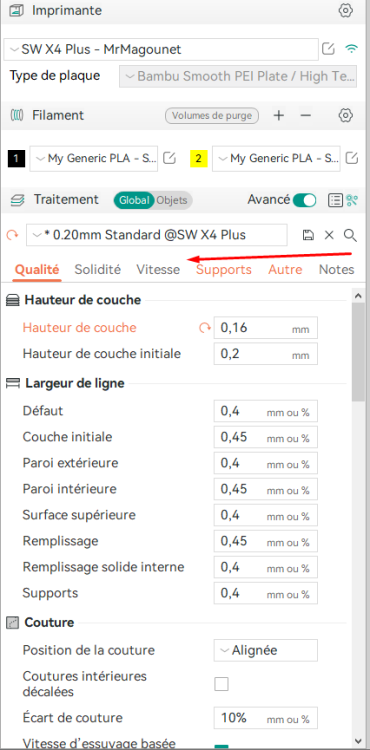

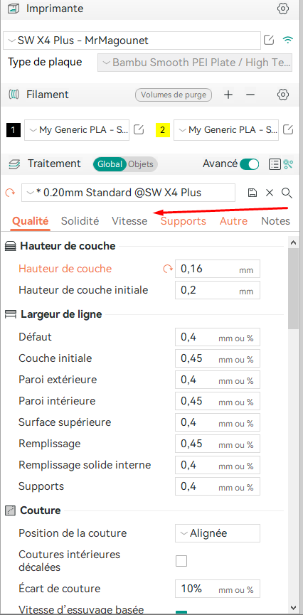

MrMagounet Posté(e) Mars 24 Partager Posté(e) Mars 24 Il y a 2 heures, gao- a dit : merci pour toutes ces précieuses info quand tu parles de la Creality Ender3 V3 SE, tu entends quoi par " bien retravailler le profile de tranchage" ? c'est quelque chose qui peut être vite pénible a faire ? Pour schématiser mais être claire les Bambulab et Flashforge on des slicer (trancheurs) ou des profils pour des trancheurs comme Orca Slicer de qualité et que l'on peux exploité de base sans soucis. Mais sur des imprimantes un peu plus entre de gamme on nous propose le plus souvent des mécaniques très correcte mais des profiles de tranchage a revoir ou optimiser. Voici ce qu'il en est schématiquement : tu vois ici un exemple de profils que j'ai configurer pour la SW X4 Plus sous Orca Slicer, mais il faudra sur la Ender 3 V3 SE probablement optimiser les profiles disponibles pour cette machine, après je te deconseille creality print qui est le trancheurs maison mais très moyen pour moi. Mais Utiliser Orca Slicer est tout fait possible. Lien vers le commentaire Partager sur d’autres sites More sharing options...
