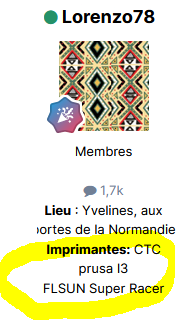

Lorenzo78 Posté(e) Mars 24, 2024 Posté(e) Mars 24, 2024 On avance .... As tu fait une modification (ou intervention de quelque nature que ce soit) sur ton imprimante ? Dans la vidéo, tu appuies presque aussitôt sur la flèche "retour" . As tu essayé d'attendre quelques instants ? par exemple pour permettre la montée en température ... A partir de ton écran, si cette fonction existe, as tu tenté un reset de l'imprimante ? Dernier point: Avant de te lancer dans des modifications quelconques (qui risqueraient d'annuler la garantie), et ton imprimante étant neuve, n'hésite pas à solliciter le SAV ... Dernier dernier point: tu peux dans ton profil renseigner la marque et le type de ton imprimante. Ca apparaitra sous ton Pseudo comme ça:
