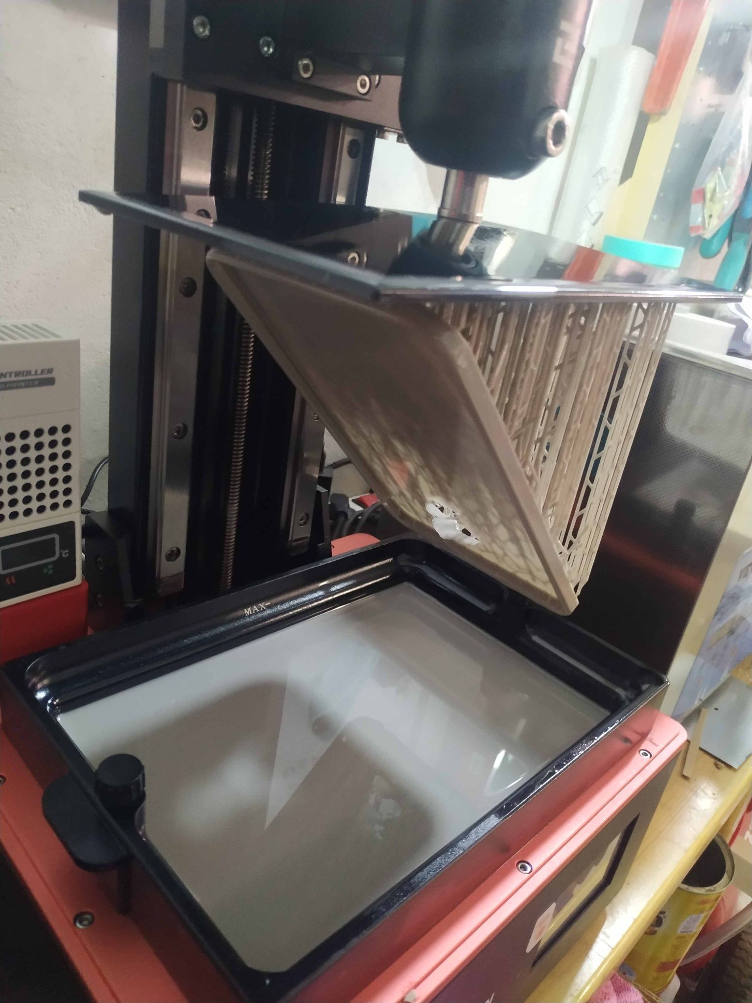

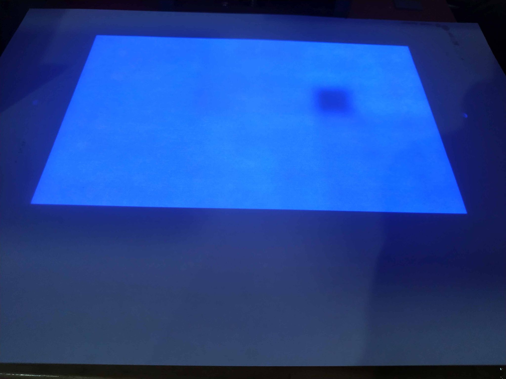

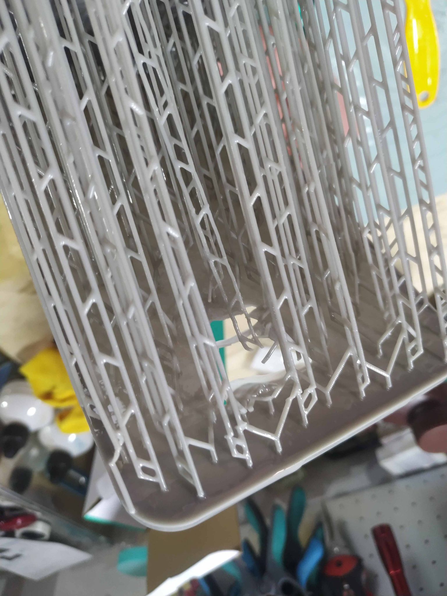

Iro Posté(e) Mars 24 Partager Posté(e) Mars 24 (modifié) Bonjour, Je rate mes impressions, j'ai l'impression (ah ah), quasiment toujours au même endroit. Aprés des tonnes de tests, J'ai un éclair de lucidité : je fais un test de l'écran avec la fonction pour nettoyer le VAT. Et j'ai cette tache : Et voici où mon dernier test à planté. Curieux hasard .... Ce qui est d'autant curieux, c'est que les rafts sont imprimés correctement mais pas les supports Ici un autre topic où je demandais l'aide avec un foirage qui semble au même endroit Aurais je trouvé mon problème ? Ecran ou panneau leds HS ? Merci Modifié (le) Mars 24 par Iro Lien vers le commentaire Partager sur d’autres sites More sharing options...
PPAC Posté(e) Mars 24 Partager Posté(e) Mars 24 (modifié) Salutation ! il y a 23 minutes, Iro a dit : Aurais je trouvé mon problème ? Ecran ou panneau leds HS ? Oui je pense aussi que tu a identifié la source des ratés d'impressions. Et je penche pour une des LED UV de grillé sur la dalle/matrice de LED de la source UV. Mais a vérifier en ouvrant la machine... Modifié (le) Mars 24 par PPAC Lien vers le commentaire Partager sur d’autres sites More sharing options...
Iro Posté(e) Mars 24 Auteur Partager Posté(e) Mars 24 Merci pour ta confirmation. Çà se trouve en piéce détachée ? Merci Lien vers le commentaire Partager sur d’autres sites More sharing options...
PPAC Posté(e) Mars 24 Partager Posté(e) Mars 24 Une recherche google de la forme Nom exacte de la machine + "UV Source replacement" Lien vers le commentaire Partager sur d’autres sites More sharing options...
