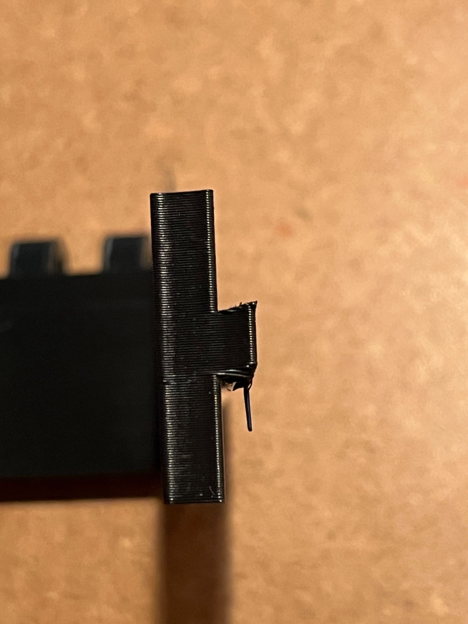

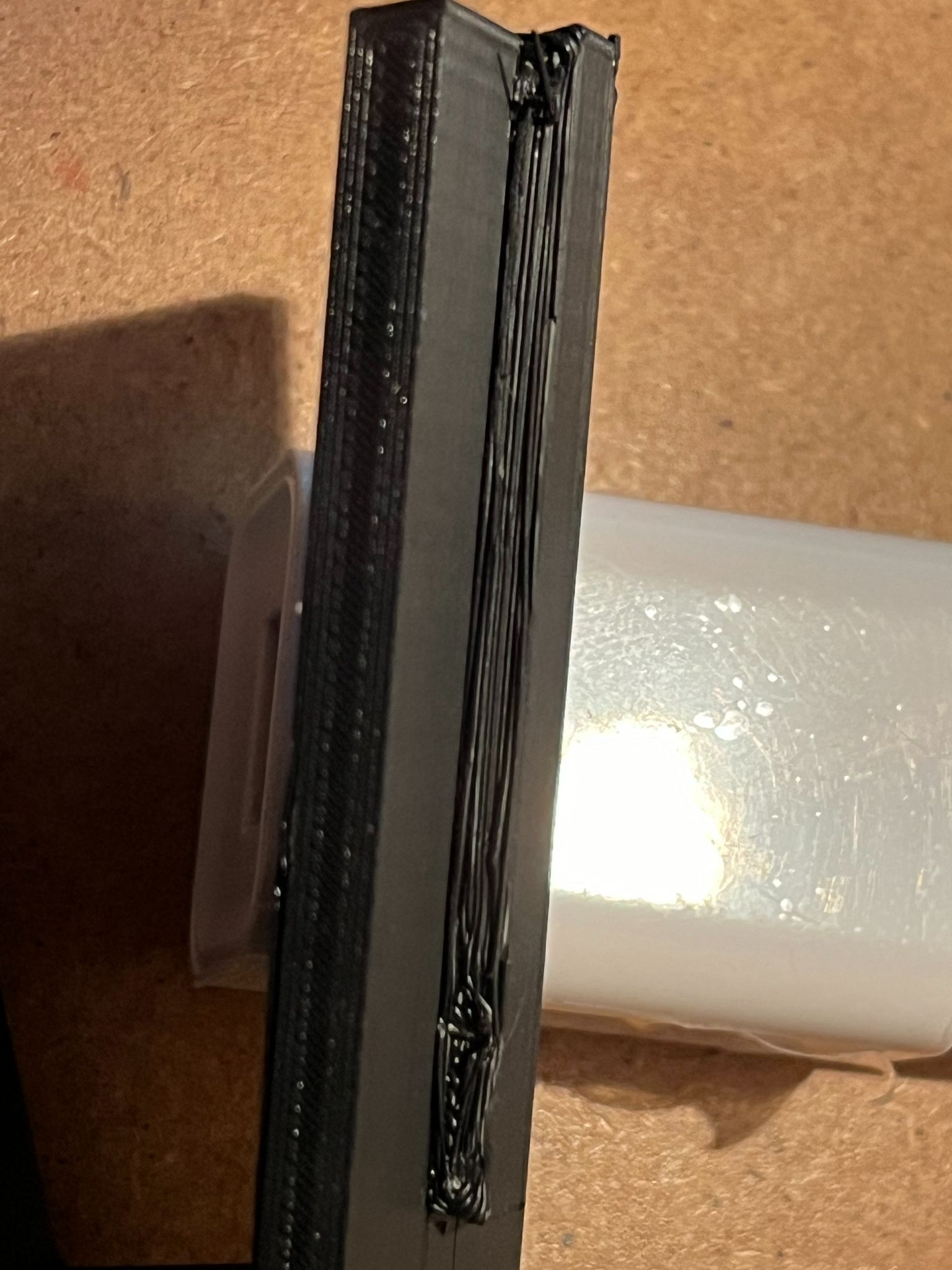

Towin Posté(e) Mars 24 Partager Posté(e) Mars 24 Bonsoir les experts, Etant néophyte dans l'univers des impressions 3d, je me pose la question (mais peut-être a-t-elle déjà été abordée ?) de savoir s'il est possible de changer l'ordre de certaines couches pour corriger un impression défectueuse. En effet, la dépose de matière s'effectue de l'extérieur vers l'intérieur sur une partie en forme de trapèze (donc sans support). Je possède une imprimante Creality Ender-3 V3 SE avec le slicer maison (Creality print). Lien vers le commentaire Partager sur d’autres sites More sharing options...

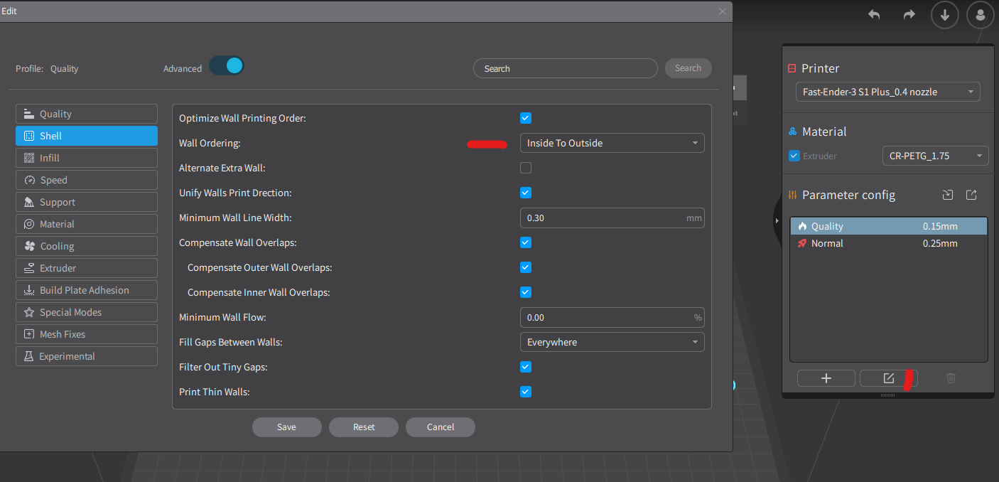

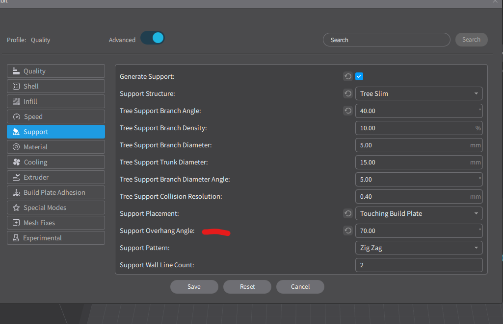

hyoti Posté(e) Mars 24 Partager Posté(e) Mars 24 Si tu as des parties en surplomb à 90 ° il n'y a pas le choix des supports (essaie les tree slim ou strong). Si tu as une pente trapèze ? diminuer l'épaisseur de couche, et faire les coques (shell) de l'intérieur vers l'extérieur car il y aura un peu plus d'accroche. Pour minimiser les supports si tu imprimes avec du PLA avec des hauteurs de couches de 0.15-0.16mm, tu peux essayer de mettre "support overhang angle" àe 70° cela passe, si tu es en 0.12mm peut-être un peu plus même! Lien vers le commentaire Partager sur d’autres sites More sharing options...

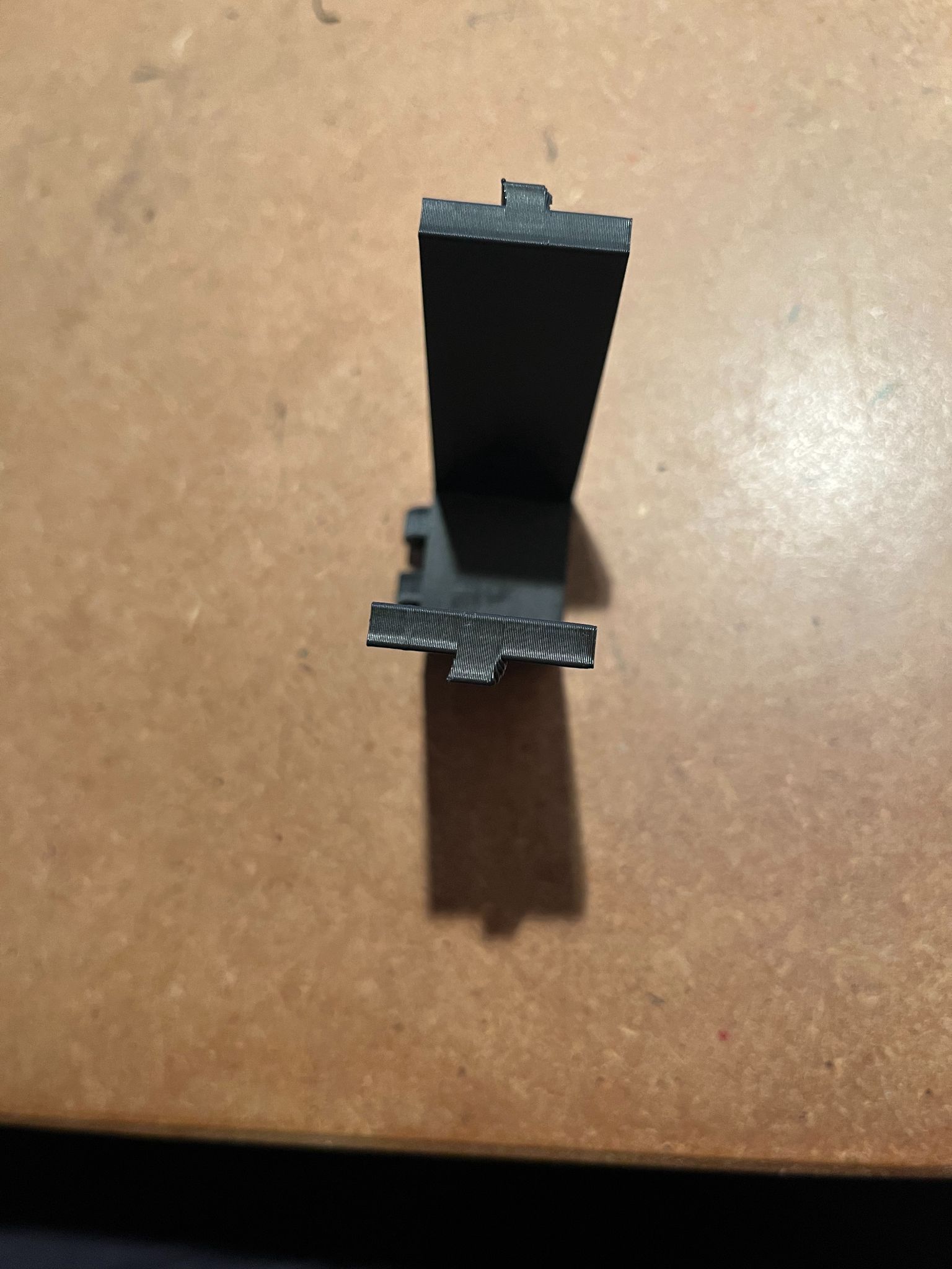

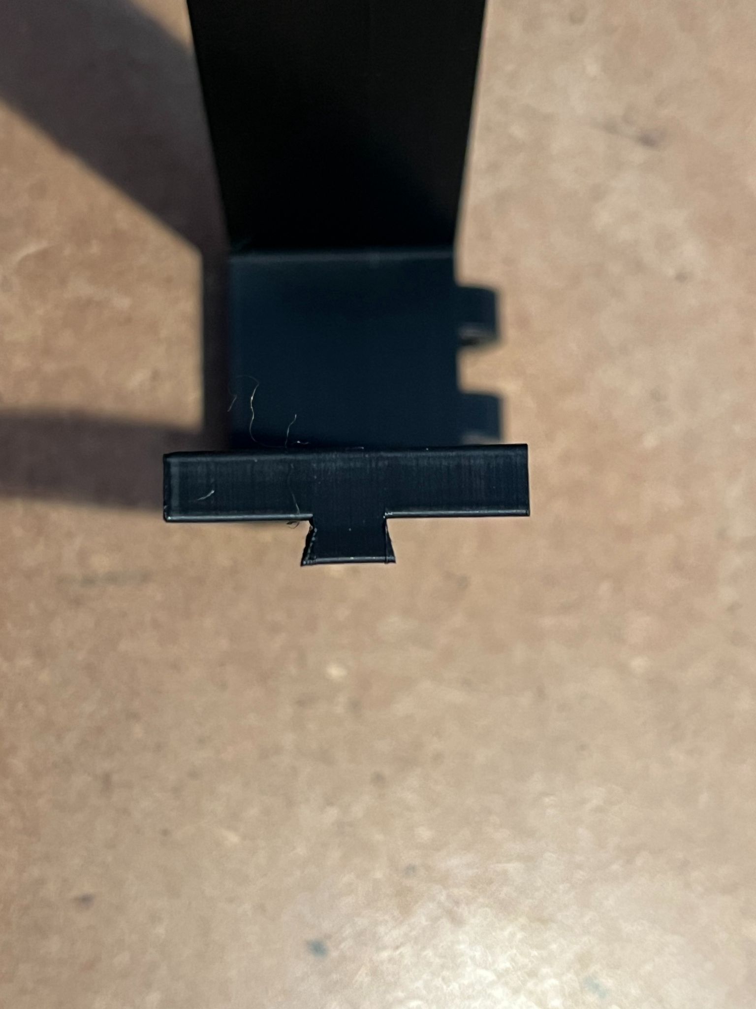

Towin Posté(e) Mars 25 Auteur Partager Posté(e) Mars 25 Merci beaucoup hyoti pour ta réponse à la fois clair et rapide. J'ai donc mis en application tes recommandations avec les réglages suivants : 1) les coques de l'intérieur vers l'extérieur ; 2) "support overhang angle" à 72° ; 3) J'ai imprimé du filament Hyper PLA de la marque Creality avec des hauteurs de couches de 0.10 mm. Le résultat est parfait (Cf photo)...en plus d'apprendre. 1 Lien vers le commentaire Partager sur d’autres sites More sharing options...

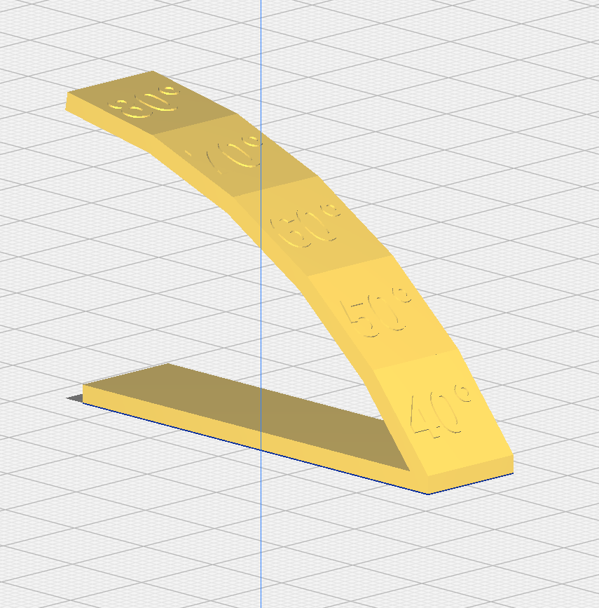

hyoti Posté(e) Mars 25 Partager Posté(e) Mars 25 Si tu imprimes plus tard du PETG ou du TPU, les angles de overhang (porte à faux) seront à diminuer. le mieux faire une pièce de calibration. test porte a faux.stl Lien vers le commentaire Partager sur d’autres sites More sharing options...
