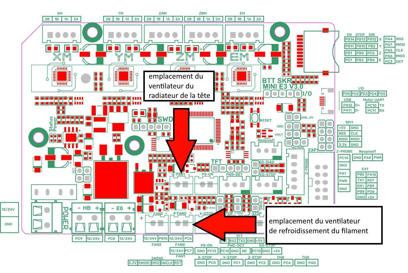

pommeverte Posté(e) Avril 12, 2024 Posté(e) Avril 12, 2024 Dans le firmware, les ventilateurs doivent être branchés comme ceci: Citation Dérouler
Briouche Posté(e) Avril 12, 2024 Auteur Posté(e) Avril 12, 2024 Mais quand je branche un ventilateur autre que j’ai aucun port n’injecte de jus et le fait tourner et quand je branche un ventilateur la led verte en dessous s'éteint
pommeverte Posté(e) Avril 12, 2024 Posté(e) Avril 12, 2024 c'est normal, FAN0, 1 sont pilotés. FAN0 est géré par le Gcode M106/M107 ou via l'écran FAN1 fournit du 24V quand la buse > 50°C, FAN2 n'est pas géré automatiquement dans le firmware. Pour le test des ventilos, tu peux utiliser une pile de 9V, une alim de 12V ou 24V
Briouche Posté(e) Avril 12, 2024 Auteur Posté(e) Avril 12, 2024 et bien les ventilos fonctionnent mais j'ai toujours pas de jus...
pommeverte Posté(e) Avril 12, 2024 Posté(e) Avril 12, 2024 tu as vérifié la polarité des ventilateurs / carte-mère? voir le schéma précédent

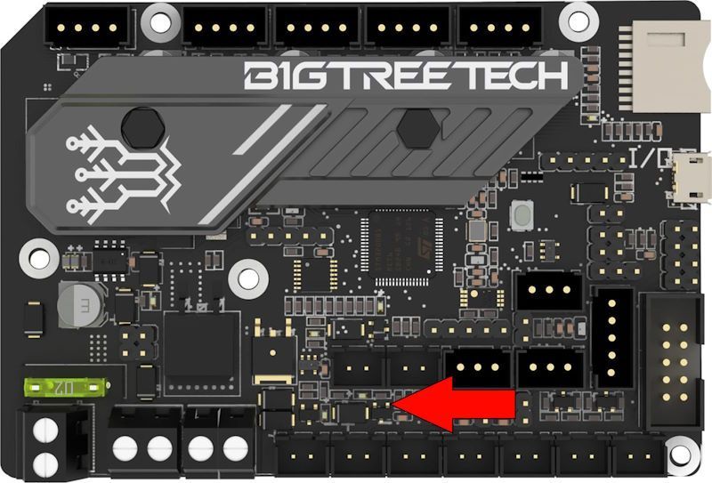

pommeverte Posté(e) Avril 12, 2024 Posté(e) Avril 12, 2024 ce serait franchement pas de chance . Est-ce que tu mesures du 24V sur les broches + des connecteurs FAN 0 et FAN 1? Lorsque tu envoies M106 S255, est-ce que la tension au niveau de la grille du transistor du FAN 0 (voir photo suivante) passe de 0V à 3.3V? Citation Dérouler
Briouche Posté(e) Avril 12, 2024 Auteur Posté(e) Avril 12, 2024 (modifié) oui j'ai bien 24V et 3.3V mais par exemple quand je branche un ventilo sur un des ports la led s’éteint mais sinon le ventilo tourne pas alors que je n'ai pas inversé les fils etc Modifié (le) Avril 12, 2024 par Briouche
pommeverte Posté(e) Avril 12, 2024 Posté(e) Avril 12, 2024 (modifié) normalement, la led D10 (voir ce schéma BTT E3 SKR MINI V3.0_TOP_Slik_Screen_Printing.pdf) est éteinte quand on envoie M106 S0 ou M107 et elle s'allume avec un M106 S255. Est-ce que c'est le cas lorsqu'il n'y a rien de branché? j'ai compris que la led reste éteinte avec la présence d'un ventilo, tu confirmes? tes ventilateurs sont ceux d'origine? si non, tu n'aurais pas des ventilos 12V au lieu de 24V? Modifié (le) Avril 12, 2024 par pommeverte
Briouche Posté(e) Avril 12, 2024 Auteur Posté(e) Avril 12, 2024 je confirme que la led reste allumé sans ventilo et s'éteint avec et et que quand il est branché elle ne s'allume jamais (même avec les commandes) petite question si je dois racheter une carte mère, ce ne serait pas plus simple de prendre la V2.4.7 que la BTT ? enfin quels sont les différences ?
