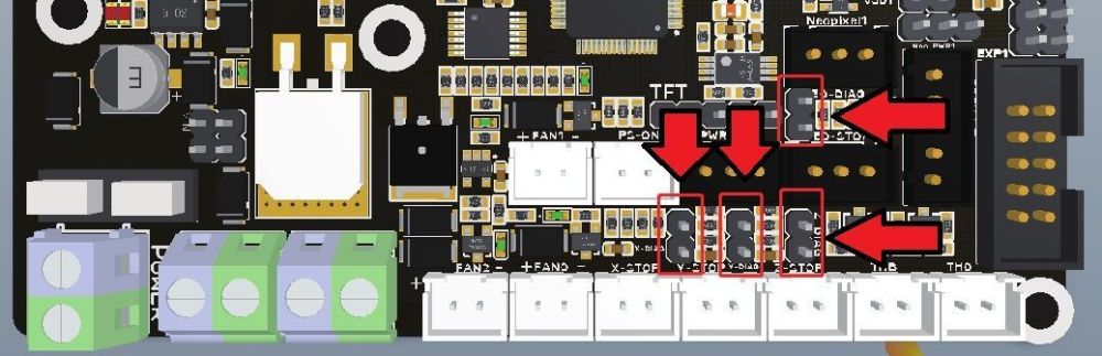

Briouche Posté(e) Mars 25 Partager Posté(e) Mars 25 bonjour, j'ai changé la carte-mère de mon ender 3 V2 pour une bigtreetech skr mini e3 que je reçois cette aprèm mais j'ai un problème qui est que je n'ai aucun idée de comment faire maigres de nombreuses recherches pour installer un firmware compatible et bien. Sachant que mon ender 3 V2 est équipé d'un kit sprite extrudeur pro et d'un bltouch et d'un dual axis. est ce que certains auraient quelque chose pour m'aider ? merci d'avance brieuc J’ajoute aussi que j’ai récupéré un vieux pc et que je me demandais si c’était possible de le transformer un peu comme un rasberry et faire tourner klipper… des idées ? Lien vers le commentaire Partager sur d’autres sites More sharing options...

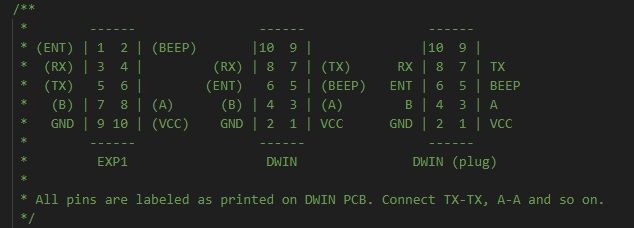

pommeverte Posté(e) Mars 25 Partager Posté(e) Mars 25 il y a 13 minutes, Briouche a dit : que dois je faire avec les fichiers configuration ? Les modifier pour compiler le firmware, si celui que je propose n'hésite des ajustements. Donc dans un 1er temps, tu peux flasher le firmware proposé, pour le tester. il y a 14 minutes, Briouche a dit : Et pour l’écran je ne peux pas le brancher directement ? en tout cas, pas avec le câble standard de l'ender3 V2 . Soit tu le modifies, soit tu en achètes un adapté, comme celui-ci par exemple Lien vers le commentaire Partager sur d’autres sites More sharing options...

Briouche Posté(e) Mars 26 Auteur Partager Posté(e) Mars 26 bon j'ai tout branché en suivant les préconisations pour l'écran etc... et quand je met la carte sd avec le firmware (qui s'appelle bien firmware.bin) et bien bah... écran gris (rétroéclairage) mais rien qui change... je veux pas faire de bêtises donc je pose la question comment faire ? et pour l'écran n'y a t'il pas un flashage a faire ? j'ajoute que quand j'allume l’imprimante avec la carte micro sd et le firmware, la LED clignote rouge pendant 10 secondes puis s’arrête. Mais je n'ai pas de modifications sur ma carte, le fichier reste le même et ne change pas car j'avais cru voir qu'il devait mais pas sur... Lien vers le commentaire Partager sur d’autres sites More sharing options...

pommeverte Posté(e) Mars 27 Partager Posté(e) Mars 27 Est-ce l'écran était encore branchée à la carte-mère? L'idée est de n'avoir que le câble USB de branché. Au bout de 30 s, après le raccordement et avec le firmware sur la carte µSD, tu essaies de communiquer avec la carte-mère. Il y a 23 heures, Briouche a dit : j'ajoute que quand j'allume l’imprimante avec la carte micro sd et le firmware, la LED clignote rouge pendant 10 secondes puis s’arrête. Mais je n'ai pas de modifications sur ma carte, le fichier reste le même et ne change pas effectivement, ce n'est pas bon signe. Le fichier devrait être renommé en firmware.CUR sur la carte µSD. Heureusement, comme ta carte-mère est neuve, tu devrais avoir la possibilité de te la faire remplacer... Lien vers le commentaire Partager sur d’autres sites More sharing options...
Briouche Posté(e) Mars 27 Auteur Partager Posté(e) Mars 27 bon problème résolu... c’était pas firmware.bin mais Firmware.bin mais maintenant autre problème le bed et la tête ne chauffent pas... et évidement l'imprimante s’affole... Lien vers le commentaire Partager sur d’autres sites More sharing options...
