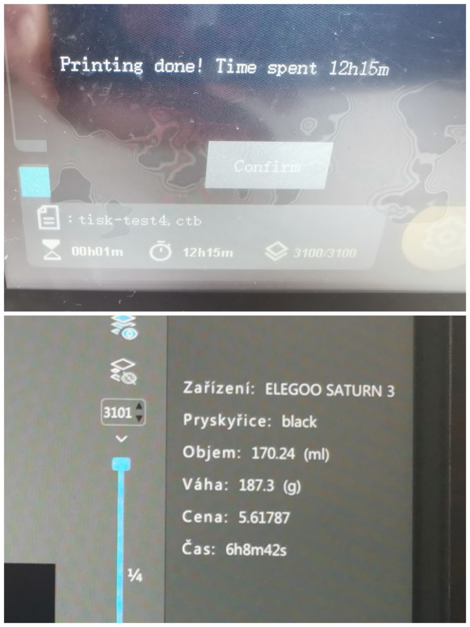

Comme nombreux ici je débute avec impression résine.

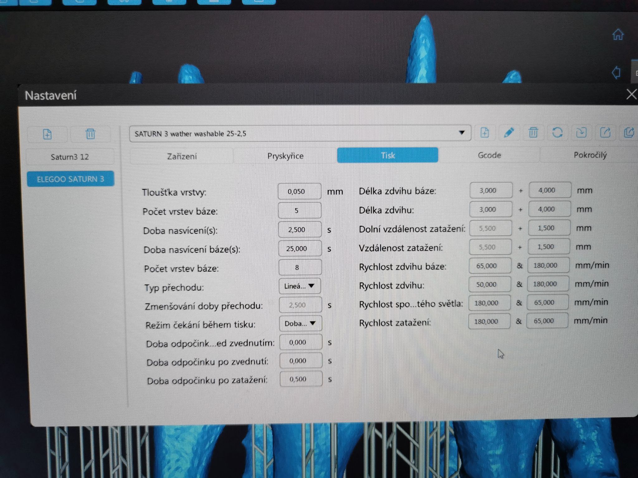

J'ai saturn 3 12k, les testes je fais avec résine lavable à l'eau et j'utilise chitubox pour la préparation ou j'ai mis les paramètres d'imprimante. Après gris problème de calibration de niveau 0 et recherche des paramètres optimale pour la résine (je sent que c'est la ou ça coince encore) les paramaitres suivantes (voir l'image) donnent résultats corrects côté impression. MAIS le temps affiché par chuitubox est presque la 1/2 du temps reel nécessaire pour l'impression. Ce qui est assez problématique. Modèles de 15 cm hauteurs s'impriment environ 12h et j'aimerais bien utiliser la taille maximale de l'imprimante... Mais à 20cm chitbox annonce 12h (donc si je me référé au testes plus petite ça va prendre 24h...) et si je tante le 25 cm de hauteur...
Quelqu'un a les mêmes problèmes ? Combien du temps il vous faut pour les 15, 20 ou 25 cm de hauteur si vous avez saturn 3 12k et imprimez avec résine lavable à l'eau?
J'ai cru comprendre (avant acheter) que l'imprimante à plusieurs types d'impression donc un rapide, mais je ne trouve pas - il y a un choix à faire quelque part ?
