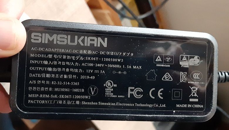

Papyboum61 Posté(e) Mars 31 Partager Posté(e) Mars 31 Bonjour; L'un d'entre vous aurait-il encore une imprimante de 2020, suite à perte (ou vol ?) je suis à la recherche d'un transformateur. je souhaiterai obtenir un photo de la plaque signalétique de celui-ci. Merci à vous. Pierre Lien vers le commentaire Partager sur d’autres sites More sharing options...
PPAC Posté(e) Mars 31 Partager Posté(e) Mars 31 (modifié) Salutation ! A vérifier avec la doc de ton imprimante et ce qu'il y ecris a coté de la où tu branche la sorti du cordon d'alimentation ( Tension, Ampérage attendu, polarité ) Mais après une recherche https://www.google.com/search?q=elegoo+mars+power+supply cela serait du 12V 5A (polarité positif au centre) en sortie Si j'en crois https://forum.reapermini.com/index.php?/topic/95335-picture-of-a-mars-power-cord/#comment-2008528 Citation Modifié (le) Mars 31 par PPAC Lien vers le commentaire Partager sur d’autres sites More sharing options...
Papyboum61 Posté(e) Mars 31 Auteur Partager Posté(e) Mars 31 Merci, je vais contrôler tout ça. Bonne fin de journée Lien vers le commentaire Partager sur d’autres sites More sharing options...
