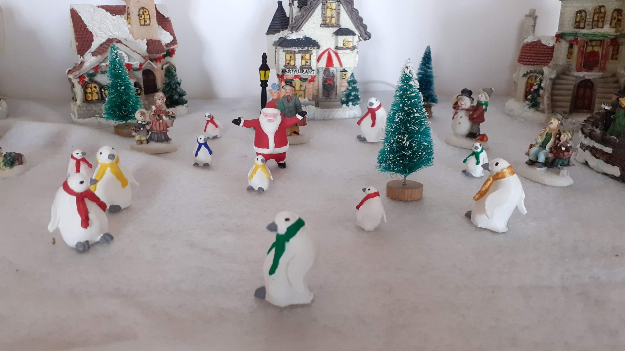

Invité Posté(e) Mars 31 Partager Posté(e) Mars 31 (modifié) Salut salut. Il y a 1 heure, Herios a dit : je joue à des wargames + peinture depuis bientôt deux ans et j'ai envie d'avoir de quoi imprimer par moi-même Cela peut se comprendre en effet. Il y a 1 heure, Herios a dit : Je n'ai pas envie de résine à cause de tout le matériel, du coût/impression, des produits nocifs Je comprend tes réticences. Mais il faut avouer que : L'impression 3D à filament a vite ses limites sur les petites impressions. L'impression 3D à résine, au jour d'aujourd'hui, il existe des résines moins nocives qu'il y a quelques années encore. Notamment les résines à base d'eau. Il y a 1 heure, Herios a dit : Mon critère principal est donc la capacité d'impression "propre" de figurines en 28mm (je ne cherche pas du qualité résine, j'en ai conscience). A côté, je compte aussi l'utiliser pour faire du plus gros, du utile pour bricoler, décoratif, pédagogique (je suis enseignant) : donc un peu de tout. 28mm... je suppose en hauteur... cela fait petit tout même. La plus petites impression en filament faisait 10mm... et c'était des figurines de Noël. Je te laisse être juge. >Impressions 3D dans le cadre d'un concours pour Noël 2021, organisé par Creality. Le but du concours était d'imprimer le Pingouin proposé par Creality, en l'appliquant dans le thème de Noël, et cela imprimer avec une imprimante Creality. Le Père Noël fait 20mm, les pingouins font de 18 à 10mm - Imprimer en PLA Blanc, buse 0.4mm et qualité 0.1mm, sur Creality Ender 5 Plus, puis peint à la main. Je te confirme donc qu'avec une imprimante à filament, il est tout à fait possible d'avoir de très beau résultat. Mais pour ce faire, il a fallût passer par de longues étapes d'étalonnage et de réglages de l'imprimante. C'est au bout de 37 à 39 heures de réglages que j'ai trouvé les bons paramètres. Ma question : Te sent-tu capable d'investir autant de temps ? Il y a 1 heure, Herios a dit : Deuxième critère important : la simplicité d'utilisation, je ne veux pas me prendre la tête à chaque impression. Chercher les bons paramètres pour être le plus propre oui, mais ne pas me dire qu'à chaque impression ça peut être aléatoire ou que c'est galère à mettre en place. Là... on va pas être d'accord. Je part du principe, qu'il ne suffit pas d'acheter une forge pour devenir forgeron. L'impression 3D, c'est un métier à part entière, et non plus simplement un hobby, même si cela reste un hobby pour certains. Il y a 1 heure, Herios a dit : Après mes recherches, j'en suis venu à ce choix : la bambu A1 (mini ou non) avec AMS combo pour pouvoir imprimer des supports amovibles sans abîmer l'impression (dissout à l'eau j'ai vu ?) + le slicer avec l'achat. Le choix n'appartient qu'à toi. Je n'ai pas été convaincu par la Bambu et son système AMS. Mais c'est mon avis personnel. De mon point de vue : A 28mm d'échelle d'impression, il va falloir apprendre à faire des supports précis et fin pour supporter certaines parties des modèles. Bref... il est possible, avec des réglages, de faire des supports solide mais facile à retirer, sans avoir la nécessité d'utiliser du filament soluble. ______________________________________________________________________________________________________________________________________________________________ Pour conclure mon intervention : Il est possible d'arriver à faire des figurines de 28mm, avec n'importe quelle imprimante 3D à filament, quelque soit le modèle ou son prix. Nul besoin spécifiquement d'une buse de 0.1mm ou 0.2mm pour y arriver. Il suffit de patience. Modifié (le) Mars 31 par Mikaeru3D Lien vers le commentaire Partager sur d’autres sites More sharing options...

Herios Posté(e) Mars 31 Auteur Partager Posté(e) Mars 31 Merci de ton avis Mikaeru : le 28mm ça serait pour des décors de socles donc peu de détails, de quoi faire des conversions (peu de détails aussi) ou des figurines sur des jeux de masse (seigneur des anneaux), donc dans la masse avec une bonne peinture ça ce verra moins ! Comme je le disais, je sais que je peux pas avoir FDM et qualité résine : j'assumerais. Oui je suis capable d'investir du temps ! C'est une passion dévorante (je peins une dizaine d'heures facilement par semaine) Merci de ton avis Magounet, tu m'as convaincu ! En effet, j'ai pas vraiment besoin de plus grand et autant commencé transportable/moins cher pour voir mieux plus tard Lien vers le commentaire Partager sur d’autres sites More sharing options...
