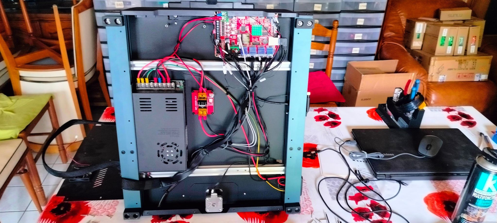

ste0024 Posté(e) Avril 7 Partager Posté(e) Avril 7 Le 04/04/2024 at 22:54, pascal_lb a dit : c'est l'électronique qui va beaucoup moins aimer... si l électronique de la 3 pro est implanter comme la 4 plus il est très facile de le déporter a l extérieur du caisson. le plus simple est de le déporter a l arriere de l imprimante Lien vers le commentaire Partager sur d’autres sites More sharing options...

ste0024 Posté(e) Avril 8 Partager Posté(e) Avril 8 Il y a 10 heures, Pascal11 a dit : créer une interface isolante et tout décaler 5 cm plus bas sous l'isolant. tu va juste gagner quelque degré donc perso aucun intérêt de décaler juste de 5cm. l électronique en général fonctionne mieux dans le froid que le chaud. il serai plus simple de sortir tout l électronique du caisson. Lien vers le commentaire Partager sur d’autres sites More sharing options...
