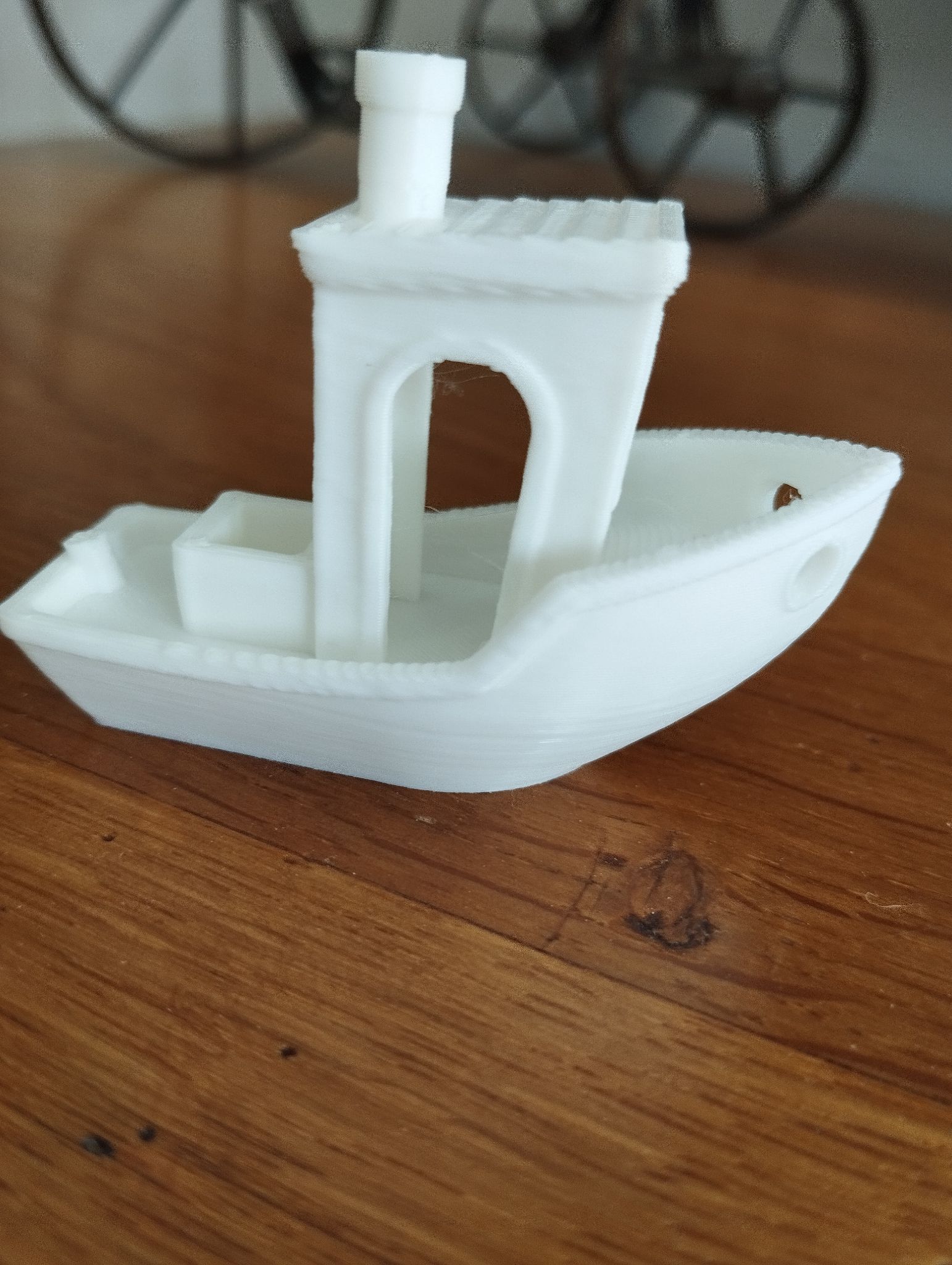

Après le calibrage, l'impression, j'ai lancé le fameux Benchy qui était sur la clé USB fournie avec la machine et là c'est très rapide, en 18m et 2s nous avons un Benchy de bonne qualité, un comme ça il y a quelques années à 50mm/s j'aurai été à genou prêt à croire au miracle.
Après ce premier test (je sais j'ai mis la charrue avant les bœufs mais j'étais pressé de lancer une impression 😇) , je vais revenir sur la calibration de la SK1, il y a 4 étapes :

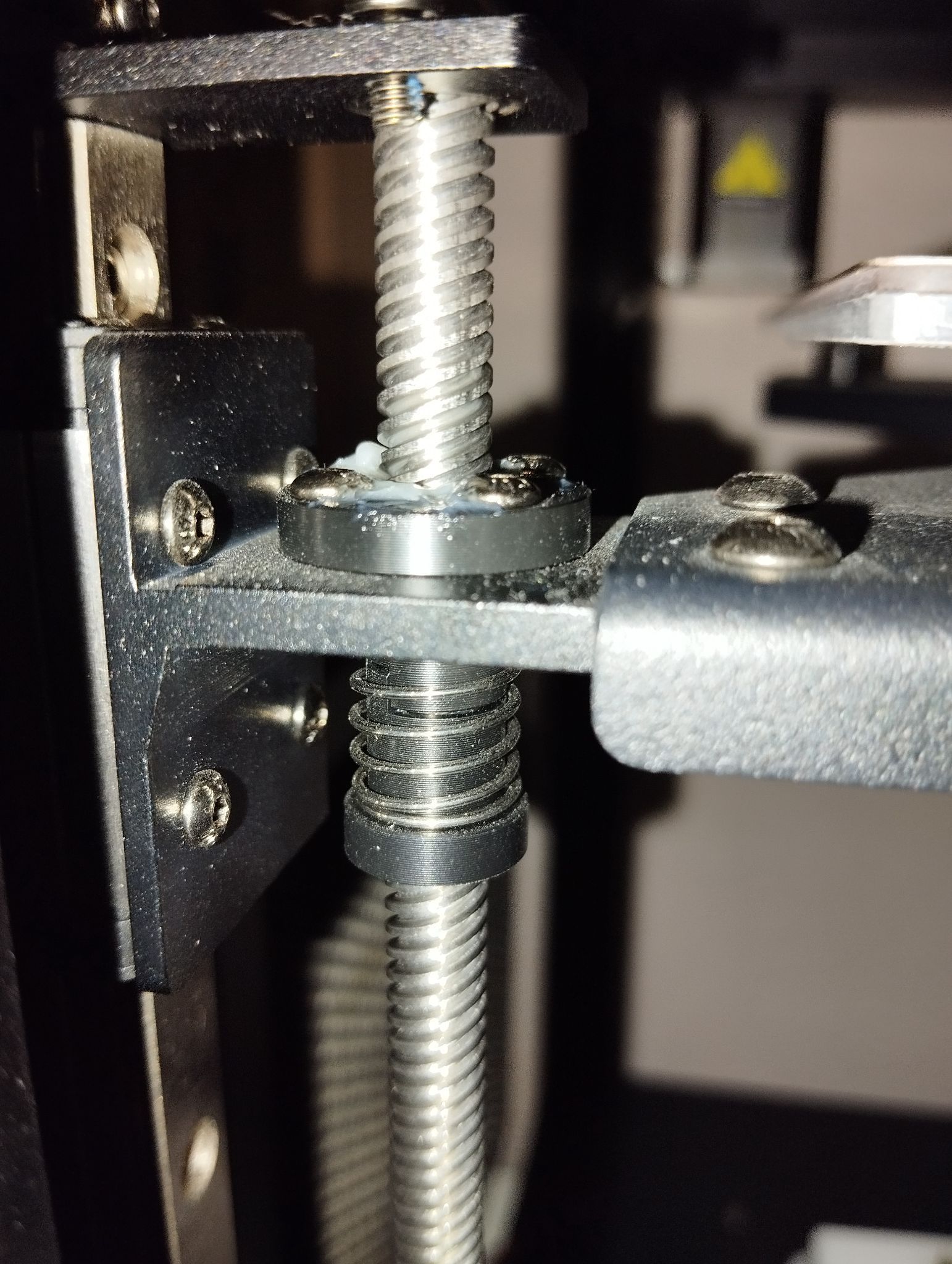

Avant de poursuivre cette découverte de la Two Trees SK1 je vais vous expliquer mes déboires avec cette imprimante mais je tiens à signaler la réactivité du SAV qui m'a répondu sous 12 heures

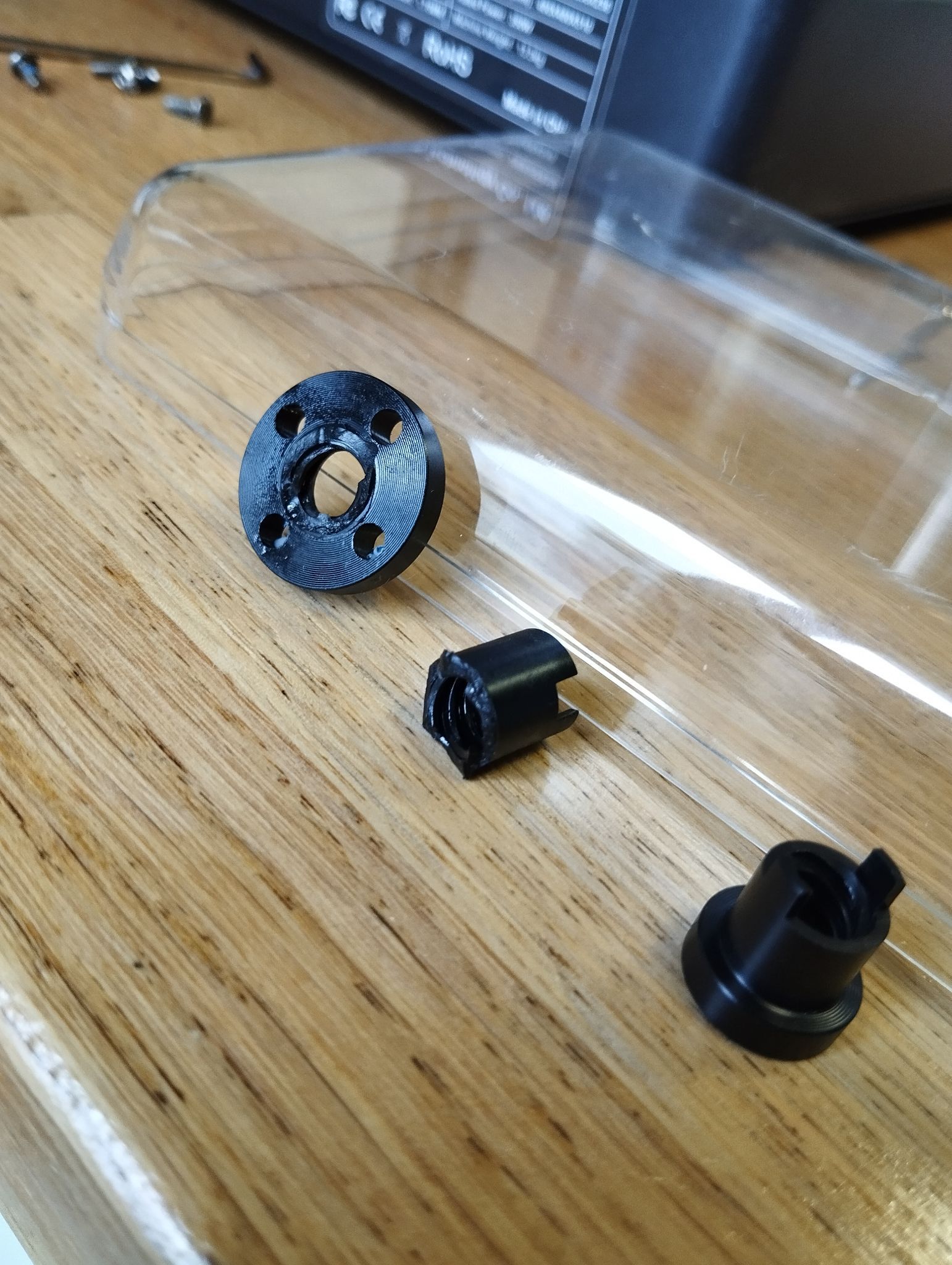

En premier j'ai eu l'anti-backslash de la tige hélicoïdale arrière qui a cassé, enfin qui a sans doute cassé pendant le transport, heureusement je l'ai démonté, dégraissé et recollé à la super glu et j'ai réussi à continuer mes impressions en attendant la pièce
IMG_20240407_182312.thumb.jpg.7862b90fa8da750493434f7389b653bc.jpgIMG_20240407_181410.thumb.jpg.28d5a59bd8d2d4a45851cab99cc28def.jpg

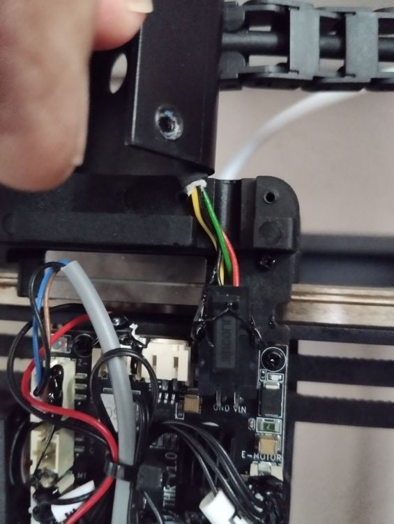

Deuxième problème, en pleine impression la SK1 s'arrête avec ce message d'erreur dans Fluidd
Lost communication with MCU 'MKS_THR'
Once the underlying issue is corrected, use the
"FIRMWARE_RESTART" command to reset the firmware, reload the
config, and restart the host software.
Printer is shutdown
Je redémarre la machine et sans rien faire après quelques minutes le message réapparait... Je pense à un problème de soft donc je recharge l'image du système sur l'EMMC, je recharge le firmware et le firmware de l'écran... au redémarrage même message
J'ai remarqué également que comme la connexion ne se fait plus avec la tête, l'écran de la machine affiche les températures sont à 0°
Je contacte le SAV de Two Trees qui m'informe que c'est un problème connu de connexion entre la carte mère et la carte MKS_THR (carte fille de la tête d'impression), c'est apparemment le câble de liaison qui est défectueux.
Là par contre pas moyen de réparer à part peut-être fabriquer un câble...
Donc pour l'instant j'attend les pièces détachées qui apparemment arrive à pied par la chine (je n'en sait rien mais c'était juste pour la contrepétrie 🤣)
Modifié (le) par pascal_lb

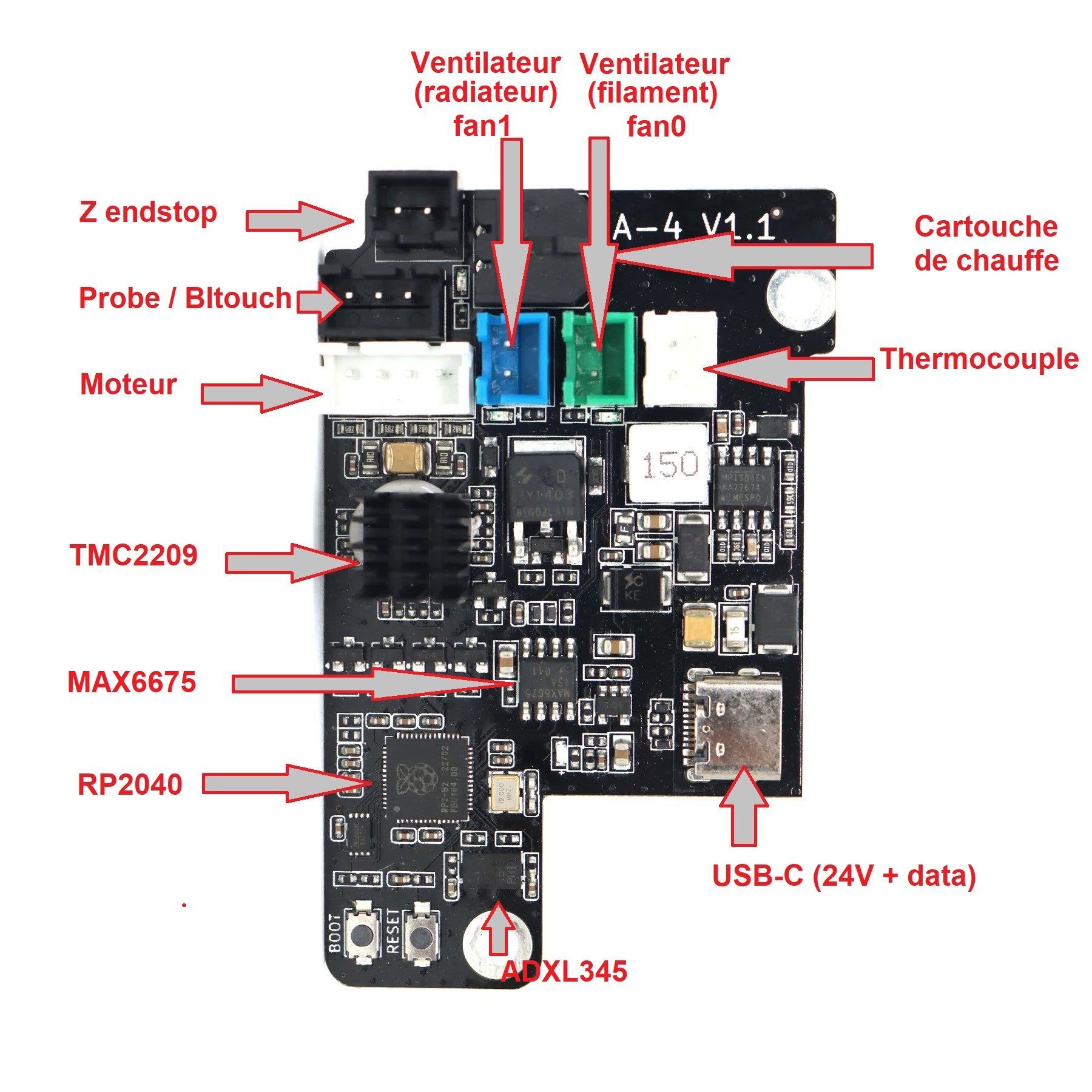

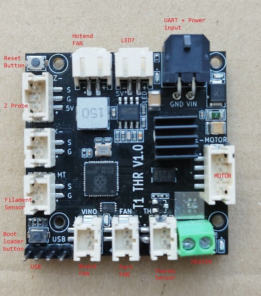

Cette imprimante utilise comme la plupart des CoreXY de ces derniers temps des cartes à base de MKS (Makerbase), exemple avec les Qiditech (mais pas que), La liaison entre la carte contrôleur principale et la secondaire de la tête se fait via un câble USB de plus ou moins bonne  qualité (le 24V y passe 😉 , en tout cas avec les Qidi).
Klipper à la moindre perte de signal déclenche son arrêt. Il faut donc que la connexion de la prise d'arrivée USB (USB-C avec les Qiditech) sur la prise femelle de la carte de la tête soit parfaitement stable et sécurisée (avec les vitesses des CoreXY, la tête est bien secouée 😄 ).
Par exemple, le SAV de Qiditech envoie un nouveau câble USB (plus «efficace») et une procédure vidéo pour effectuer le remplacement de celui-ci.
Il est possible également que cette carte fille soit insuffisamment refroidie… Qiditech fournit également une coque arrière plus aérée et munie d'un ventilateur pour refroidir un peu plus les éléments électroniques de cette carte (RP2040 + TMC2209 muni d'un radiateur).

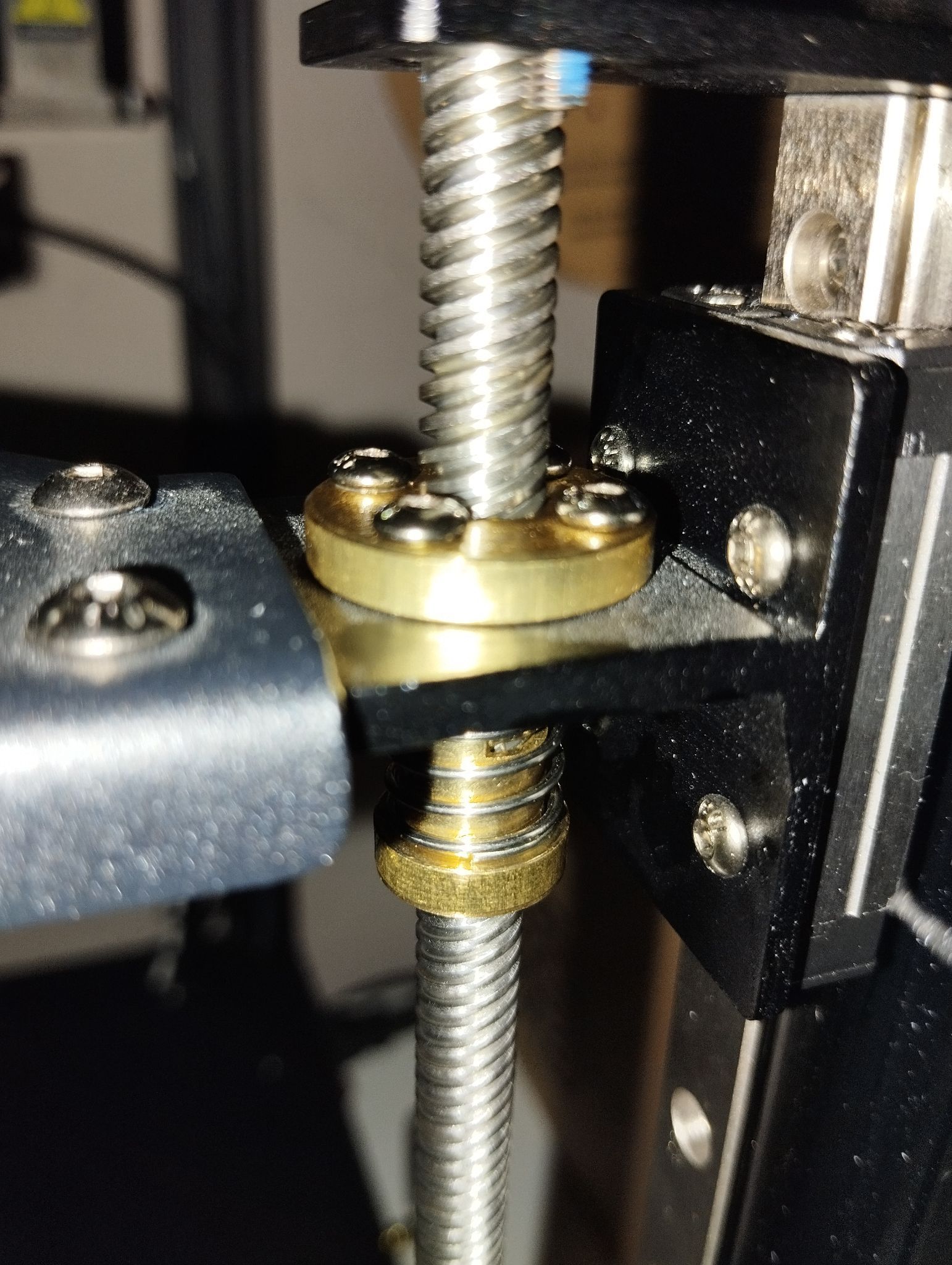

Pour les anti-backlash, si la tige filetée trapézoïdale est «standard» (T8-8), tu pourrais en mettre en laiton qui seraient peut-être plus solides (comme ceux-là par exemple).
Il y a 2 heures, fran6p a dit :
Oui c'est ce que je vais faire car ceux en plastique me semble un peu léger
Il faut que re demonte les carters pour être sûr mais ce câble n'a que 4 fils qui m'ont semble bien fin, je prendrai des photos
C'est effectivement l'un des problèmes, le TMC 2209 à un radiateur mais pas le RP2040, je pense que j'en mettrai un
Par contre sur la SK1 je trouve que le ventilo est mal placé sur le côté gauche juste en face des prises électrique qui à mon avis coupe le flux d'air
C'est celle là qui est montée sur les SK1
086130192d304708f59f04bca40028948ee613b0_2_882x1000.thumb.jpeg.ff42f38043a7e447e9d3f47e052b69a0.jpeg
La communication de cette carte avec la principale se fait via le connecteur USB en bas à gauche ou via le connecteur UART en haut à droite ?
Si c'est via le connecteur USB, il faudrait, a minima, que les deux câbles externes sur les quatre en tout soient plus gros pour permettre un passage du courant correct. Même avec de la colle chaude, ce genre de connexion n'est pas des plus fiables. TwoTrees aurait dû utiliser des connexions «bloquantes» pas ce genre de Dupont 🤔
Idem si la liaison se fait via le «gros» connecteur (UART) accueilliant quatre fils, deux pour le +24V et deux pour les data (en mode communication «USB», pas en mode CAN). En théorie, au moins les deux câbles d'alimentation (24V) devraient être de taille supérieure à ceux des données.
Voilà la carte Qidi :
Un radiateur sur le RP2040, n'est pas nécessaire, sur ma XM3, il est rare qu'il dépasse les 50°C (même quand le caisson interne est chauffé).

il y a une heure, fran6p a dit :
C'est via le connecteur UART en haut à droite
J'ai démonté le capot arrière IMG_20240427_173531.thumb.jpg.c02ab953e01b78b148a22f566d8f85e1.jpg
Et le mieux c'est que le "serre fils" que j'ai démonté ne porte pas sur la grosse gaine mais sur les 4 fils au dessus de la prise 🫣 pas étonnant que ça fait mauvais contact, je suppose que l'un des fils doit être coupé

Apparemment il n'y a pas de différence de taille entre les deux fils d'alimentation (noir et rouge, je suppose) et les deux de données. Avec la tête qui se déplace rapidement dans tous les sens, un serre-fils trop serré sur ce genre de câbles même avec leur «colle», ça risque ou de restreindre le diamètre des fils internes ou de les cisailler ou encore les couper 😞
il y a 14 minutes, fran6p a dit :
Ils utilisent de la colle chaude noire
Oui mais c'est pas très collé j'ai réussi à l'enlever avec un tournevis
il y a 15 minutes, fran6p a dit :
Non aucune différence, on croirait des fils de téléphone, j'ai remonté le fil mais en mettant le serre fils sur la gaine, j'ai redémarré et apparemment ça fonctionne, je vais faire un test d'impression ce soir mais il est clair que le câble doit être changé
Bon le test d'hier soir c'est bien passé, par contre lorsque j'ai voulu lancer une autre impression j'ai eu à nouveau l'imprimante qui a fait un arrêt d'urgence ☹️
Édit: je persiste et aujourd'hui la SK1 a tournée toute la journée et aucun problème et pourtant je ne l'ai pas ménagé, pièce faisant tout le lit, pièce imprimée à 300mm/s avec des déplacements à 500mm/s aucun soucis avec des impressions de très bonnes qualités.

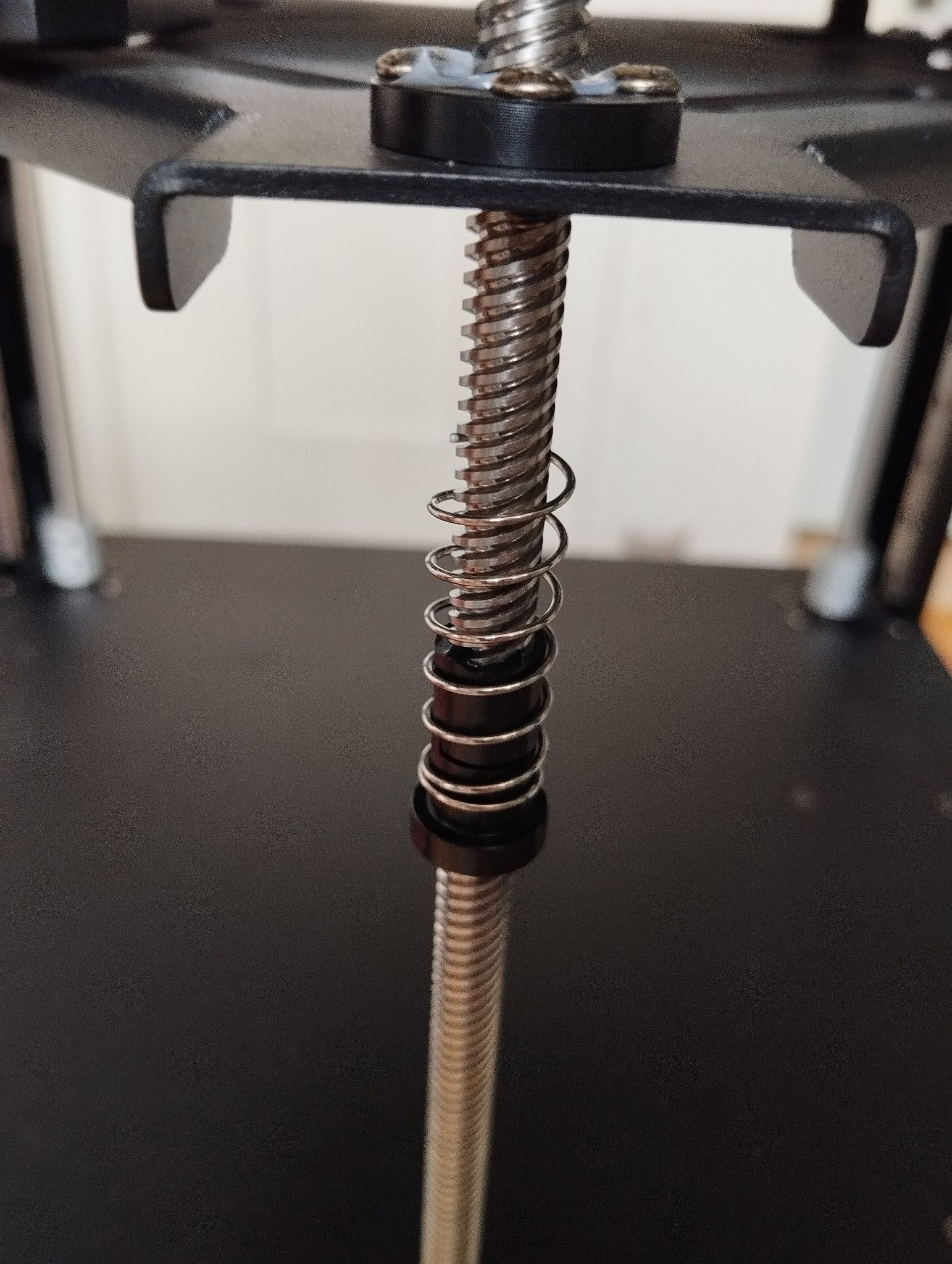

Voilà les anti-backlash ont été changés
IMG_20240501_220933.thumb.jpg.b7b4cbd9217547e95d50bd8972ccb532.jpgIMG_20240501_221054.thumb.jpg.848b77a3487d95778cd3328370843b81.jpg
pour info, acheté  sur la zone https://www.amazon.fr/gp/aw/d/B07SKT4J7G?psc=1&ref=ppx_pop_mob_b_asin_title
Par contre j'ai conservé les ressorts d'origines qui etaient plus raides

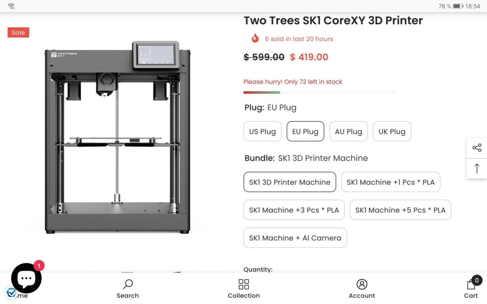

Une petite question pour un novice en 3d.
La SK1 est-elle une imprimante fiable en dehors de ça grande vitesse, elle vaut 419 euro ça m'a l'air d'être un bon plan.
Merci d'avance pour la réponse😉
Il y a 2 heures, Jcproot83 a dit :
Franchement j'ai eu quelques soucis expliqués plus haut mais c'est vraiment une imprimante de qualité qui imprime vraiment très bien
Tu l'as trouvé où à ce prix là ? Car elle n'est pas chère
Il y a 1 heure, Jcproot83 a dit :
Sur le site of officiel
Effectivement ça vaut le coup 😉

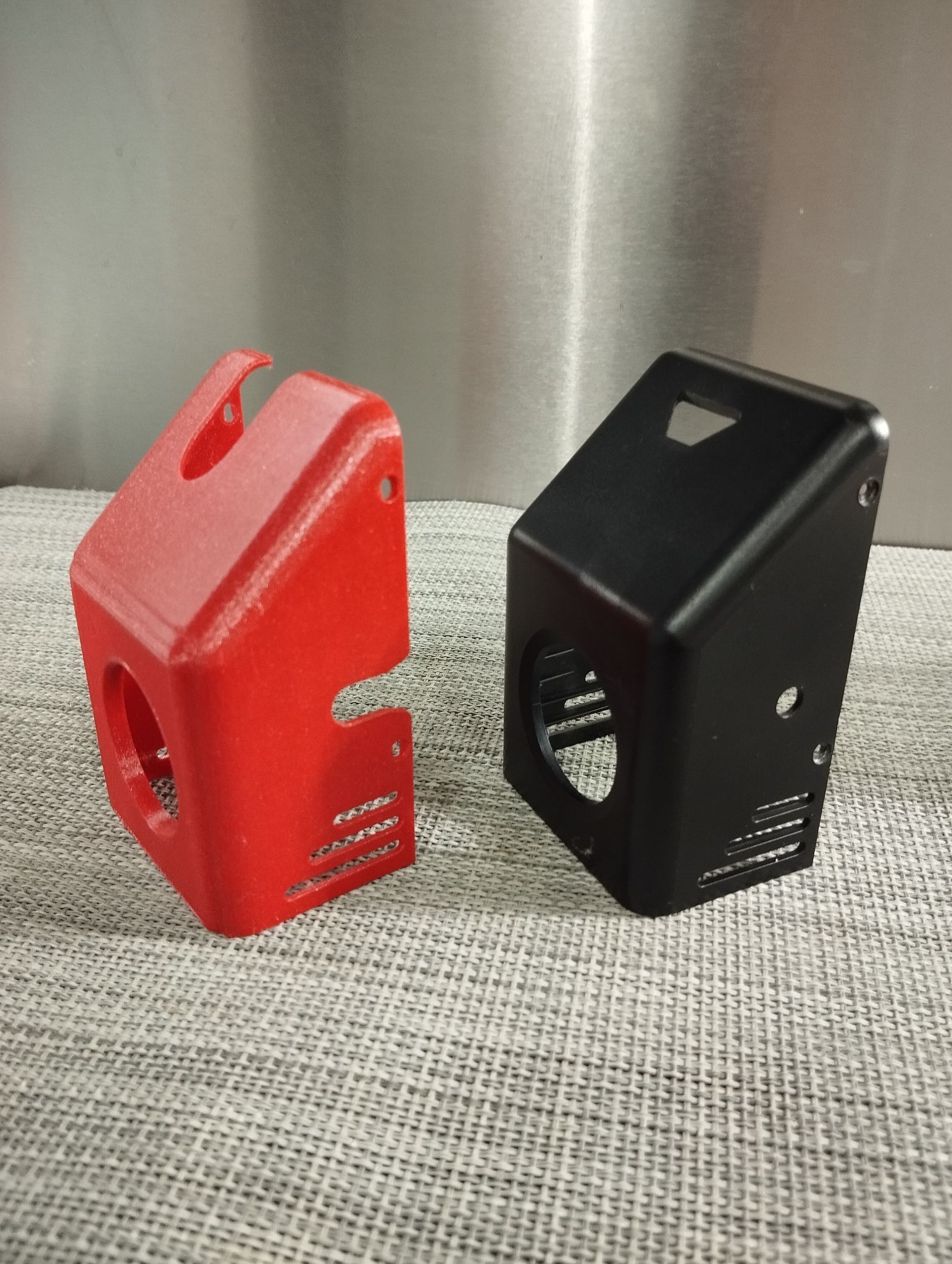

Lors de mon test de la Two Trees SK1 j'avais signalé le fait d'être obligé de retirer le filament, démonter le PTFE et retirer la vis de réglage de l'extrudeur pour pouvoir démonter le capot avant de la tête d'impression et je me suis aperçu ensuite que pour démonter complètement le capot arrière il fallait enlever le câble de la tête d'impression ainsi que le support du câble chaine
J'avais suggéré de faire des fentes dans les capots et bien quelqu'un avait déjà trouvé la solution et modélisé les capots :
https://www.printables.com/fr/model/746102-sk1-fanshroud-backshroud-partsfanduct-led
Voici le résultat sur le capot avant

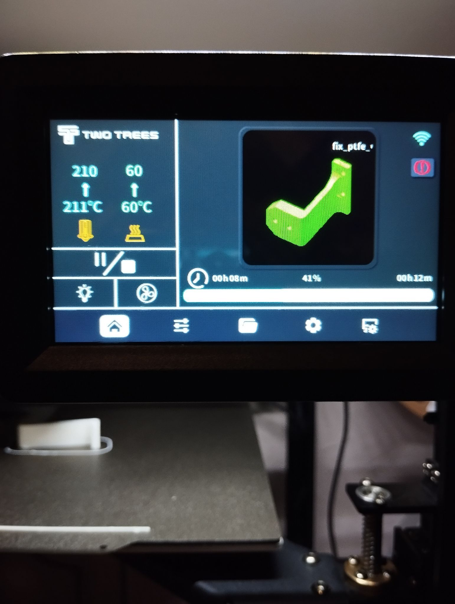

La mise à jour est faite, pas de révolution sur cette 2.0.2.17, mais plutôt comme dit plus haut des corrections de bugs, voilà ce que j'ai découvert
L'écran
Trois bonnes nouvelles :
1/ Maintenant on a les miniatures qui s'affichent (enfin avec OrcaSlicer, pas testé avec Cura)
2/ On a maintenant le décompte exact du temps d'impression, le pourcentage d'impression, et le temps restant d'impression qui sont juste car avant c'était carrément délirant, ça affichait n'importe quoi
3/ On peut maintenant changer la température de la buse et du lit en court d'impression

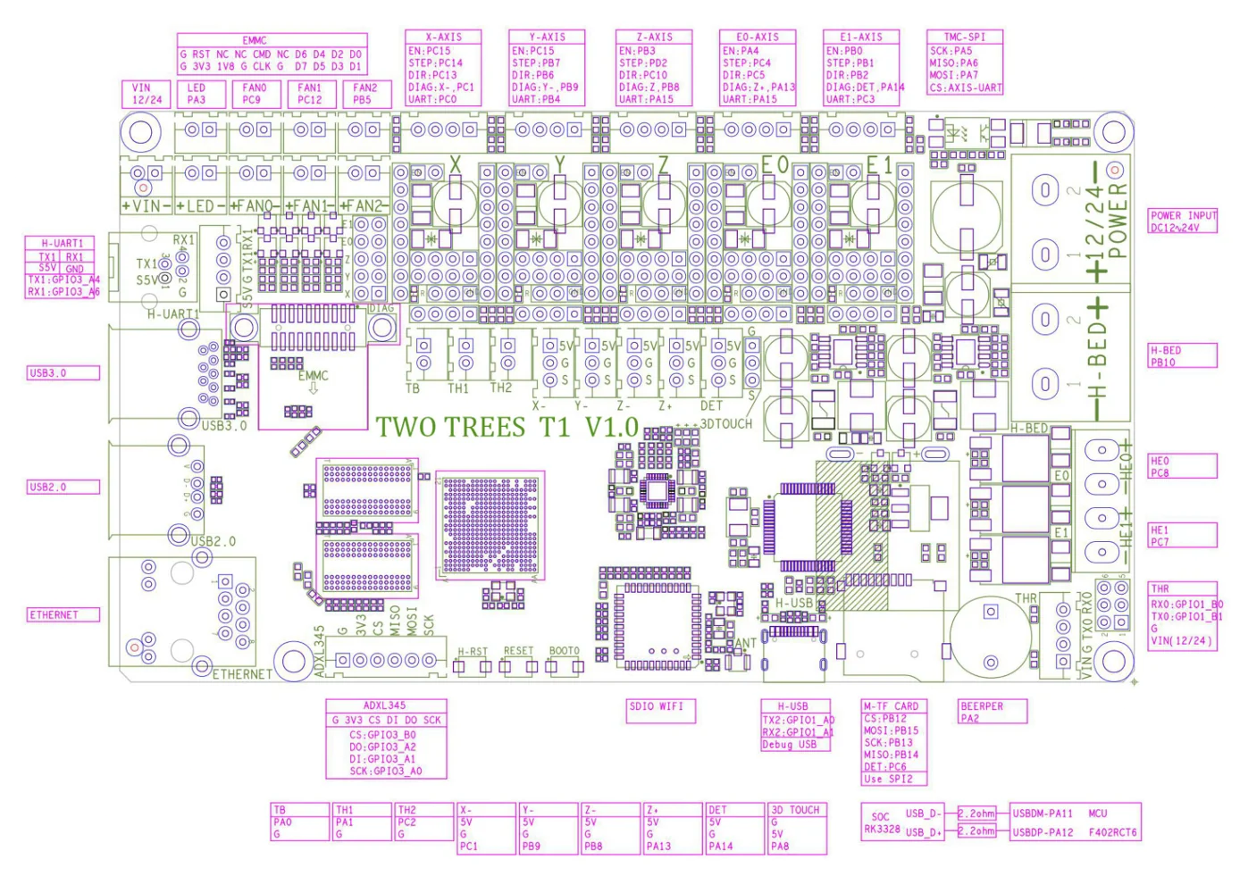

Même si tu étais le seul, j'ai récupéré via Reddit, deux documents :
  • Schéma de connexions de la carte contrôleur  (très semblable à la carte Qidi, Makerbase SKRPI, …)
  • Schéma de connexions de la carte fille (tête)
