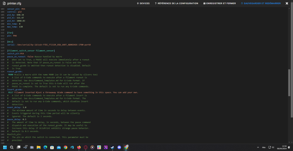

Après une mise à jour de MAINSAIL, quelques très mauvaise manip plus tard, je me retrouve bloqué ici :
mcu 'rpi': Unable to connect
Once the underlying issue is corrected, use the
"FIRMWARE_RESTART" command to reset the firmware, reload the
config, and restart the host software.
Error configuring printer
Mes fichiers de configuration fonctionnais parfaitement jusqu'à présent, j'ai réinstallé  4 fois avec toujours le même résultats. et je ne comprends pas car lorsque je redémarre le firmware  l'imprimante redémarre ( et sonne ), donc ça communique et mon chemin "MCU" fonctionne donc ? du coup par ou chercher ?
Merci

Il est probable que tu as une section [mcu rpi] dans ton fichier de configuration printer.cfg
Après flashage de ta carte mère «récalcitrante», il faudrait peut-être que tu refasse la procédure pour prendre en compte le RPi comme contrôleur secondaire.
En gros. en ssh sur le RPi :
  • installer le script de démarrage
  • construire le code (make menuconfig)
  • make
Sinon, tu peux aussi commenter toute la section [mcu rpi] de ton printer.cfg dans un premier temps pour voir si cela résout l'erreur remontée.

Il y a 3 heures, Mikaeru3D a dit :
Donc vraiment et j'insiste : Tu est sûre de ne pas t'être trompé sur la ligne "mcu" ?
Je pense que c'est bon j'ai bien le bon chemin
~ $ ls /dev/serial/by-id/*
/dev/serial/by-id/usb-Klipper_stm32f407xx_2C0053000450465636393020-if00
[mcu]
serial: /dev/serial/by-id/usb-Klipper_stm32f407xx_2C0053000450465636393020-if00

il y a 11 minutes, fran6p a dit :
@JHX
  • make
des heures de recherche pour une manip aussi simple..... suis vert tellement c'étais simple et voulant me débrouiller seul !!!!
Un grand merci pour votre aide !
