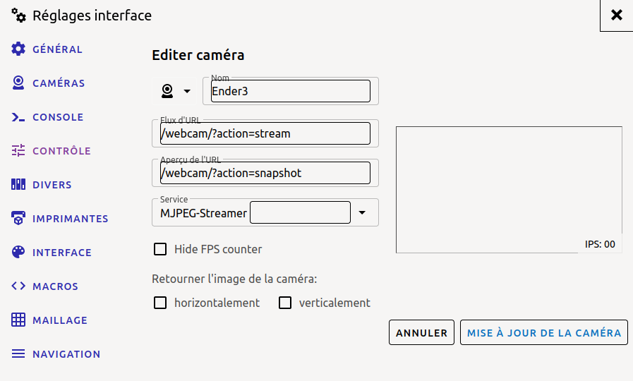

Bayou Tèche Posté(e) Avril 8, 2024 Posté(e) Avril 8, 2024 Bonjour! Je suis en train de tenter d'installer une caméra sur mon Pi3B+. Pas moyen: pi@raspberrypi:~ $ vcgencmd get_camera supported=0 detected=0, libcamera interfaces=0 Dans raspi-config j'ai activé - désactivé legacy camera: du pareil au même. Activé - désactivé I2C, pareil. Au cas où, voici une capture de la section Camera de Mainsail, et mon crowsnest.conf, si ça peut aider....: config-20240408-150720.zip

Bayou Tèche Posté(e) Avril 9, 2024 Auteur Posté(e) Avril 9, 2024 (modifié) Bonjour! Nappe neuve, connectée avec un max de précautions: pi@raspberrypi:~ $ vcgencmd get_camera supported=1 detected=1, libcamera interfaces=0 pi@raspberrypi:~ $ libcamera-hello Preview window unavailable [0:09:32.995652954] [2259] INFO Camera camera_manager.cpp:297 libcamera v0.0.5+83-bde9b04f ERROR: *** no cameras available *** {Edit] Avec Legacy Camera activé, sinon camera pas reconnue [Edit #2] Quand Legacy Camera est activé, l'affichage LCD sur HDMI est coupé -> désactivation Legacy Camera. Et là: pi@raspberrypi:~ $ vcgencmd get_camera supported=0 detected=0, libcamera interfaces=0 Après ajout de start_x=1 dans /boot/config.txt J'obtiens: pi@raspberrypi:~ $ vcgencmd get_camera supported=1 detected=0, libcamera interfaces=1 pi@raspberrypi:~ $ libcamera-still --list-cameras Available cameras ----------------- 0 : ov5647 [2592x1944] (/base/soc/i2c0mux/i2c@1/ov5647@36) Modes: 'SGBRG10_CSI2P' : 640x480 [58.92 fps - (16, 0)/2560x1920 crop] 1296x972 [43.25 fps - (0, 0)/2592x1944 crop] 1920x1080 [30.62 fps - (348, 434)/1928x1080 crop] 2592x1944 [15.63 fps - (0, 0)/2592x1944 crop] pi@raspberrypi:~ $ libcamera-hello Preview window unavailable [0:03:06.943077769] [2034] INFO Camera camera_manager.cpp:297 libcamera v0.0.5+83-bde9b04f [0:03:07.010420145] [2035] INFO RPI vc4.cpp:437 Registered camera /base/soc/i2c0mux/i2c@1/ov5647@36 to Unicam device /dev/media3 and ISP device /dev/media0 [0:03:07.010669104] [2035] INFO RPI pipeline_base.cpp:1101 Using configuration file '/usr/share/libcamera/pipeline/rpi/vc4/rpi_apps.yaml' [0:03:07.012599839] [2034] INFO Camera camera.cpp:1033 configuring streams: (0) 1296x972-YUV420 [0:03:07.013508279] [2035] INFO RPI vc4.cpp:565 Sensor: /base/soc/i2c0mux/i2c@1/ov5647@36 - Selected sensor format: 1296x972-SGBRG10_1X10 - Selected unicam format: 1296x972-pGAA #0 (0.00 fps) exp 33222.00 ag 4.25 dg 1.00 #1 (30.02 fps) exp 33222.00 ag 4.00 dg 1.00 #2 (30.02 fps) exp 29995.00 ag 3.44 dg 1.00 #3 (30.01 fps) exp 29995.00 ag 3.44 dg 1.00 #4 (30.02 fps) exp 29995.00 ag 3.44 dg 1.00 #5 (30.01 fps) exp 29995.00 ag 3.38 dg 1.02 #6 (30.01 fps) exp 29995.00 ag 3.44 dg 1.00 #7 (30.02 fps) exp 29995.00 ag 3.44 dg 1.00 #8 (30.02 fps) exp 29995.00 ag 3.44 dg 1.00 #9 (30.02 fps) exp 29995.00 ag 3.44 dg 1.00 #10 (30.02 fps) exp 29995.00 ag 3.44 dg 1.00 #11 (30.01 fps) exp 29995.00 ag 3.44 dg 1.00 #12 (30.02 fps) exp 29995.00 ag 3.44 dg 1.00 #13 (30.02 fps) exp 29995.00 ag 3.44 dg 1.00 #14 (30.02 fps) exp 29995.00 ag 3.38 dg 1.02 #15 (30.01 fps) exp 29995.00 ag 3.38 dg 1.02 #16 (30.02 fps) exp 29995.00 ag 3.38 dg 1.02 #17 (30.02 fps) exp 29995.00 ag 3.38 dg 1.02 #18 (30.02 fps) exp 29995.00 ag 3.38 dg 1.02 #19 (30.02 fps) exp 29995.00 ag 3.38 dg 1.02 #20 (30.01 fps) exp 29995.00 ag 3.38 dg 1.02 #21 (30.02 fps) exp 29995.00 ag 3.38 dg 1.02 #22 (30.02 fps) exp 29995.00 ag 3.38 dg 1.02 #23 (30.01 fps) exp 29995.00 ag 3.38 dg 1.02 #24 (30.02 fps) exp 29995.00 ag 3.38 dg 1.02 #25 (30.01 fps) exp 29995.00 ag 3.38 dg 1.02 #26 (30.02 fps) exp 29995.00 ag 3.38 dg 1.02 #27 (30.01 fps) exp 29995.00 ag 3.38 dg 1.02 #28 (30.02 fps) exp 29995.00 ag 3.38 dg 1.02 #29 (30.01 fps) exp 29995.00 ag 3.38 dg 1.02 #30 (30.02 fps) exp 29995.00 ag 3.38 dg 1.02 #31 (30.02 fps) exp 29995.00 ag 3.38 dg 1.02 #32 (30.02 fps) exp 29995.00 ag 3.38 dg 1.02 #33 (30.01 fps) exp 29995.00 ag 3.38 dg 1.02 #34 (30.02 fps) exp 29995.00 ag 3.38 dg 1.02 #35 (30.02 fps) exp 29995.00 ag 3.38 dg 1.02 #36 (30.02 fps) exp 29995.00 ag 3.38 dg 1.02 #37 (30.02 fps) exp 29995.00 ag 3.38 dg 1.02 #38 (30.01 fps) exp 29995.00 ag 3.38 dg 1.02 #39 (30.02 fps) exp 29995.00 ag 3.38 dg 1.02 #40 (30.02 fps) exp 29995.00 ag 3.38 dg 1.02 #41 (30.01 fps) exp 29995.00 ag 3.38 dg 1.02 #42 (30.02 fps) exp 29995.00 ag 3.38 dg 1.02 #43 (30.02 fps) exp 29995.00 ag 3.38 dg 1.02 #44 (30.02 fps) exp 29995.00 ag 3.38 dg 1.02 #45 (30.02 fps) exp 29995.00 ag 3.38 dg 1.02 #46 (30.01 fps) exp 29995.00 ag 3.38 dg 1.02 #47 (30.02 fps) exp 29995.00 ag 3.38 dg 1.02 #48 (30.02 fps) exp 29995.00 ag 3.38 dg 1.02 #49 (30.02 fps) exp 29995.00 ag 3.38 dg 1.02 #50 (30.02 fps) exp 29995.00 ag 3.38 dg 1.02 #51 (30.01 fps) exp 29995.00 ag 3.38 dg 1.02 #52 (30.02 fps) exp 29995.00 ag 3.38 dg 1.02 #53 (30.02 fps) exp 29995.00 ag 3.38 dg 1.02 #54 (30.02 fps) exp 29995.00 ag 3.38 dg 1.02 #55 (30.02 fps) exp 29995.00 ag 3.38 dg 1.02 #56 (30.01 fps) exp 29995.00 ag 3.38 dg 1.02 #57 (30.02 fps) exp 29995.00 ag 3.38 dg 1.02 #58 (30.01 fps) exp 29995.00 ag 3.38 dg 1.02 #59 (30.01 fps) exp 29995.00 ag 3.38 dg 1.02 #60 (30.02 fps) exp 29995.00 ag 3.38 dg 1.02 #61 (30.02 fps) exp 29995.00 ag 3.38 dg 1.02 #62 (30.02 fps) exp 29995.00 ag 3.38 dg 1.02 #63 (30.02 fps) exp 29995.00 ag 3.38 dg 1.02 #64 (30.01 fps) exp 29995.00 ag 3.38 dg 1.02 #65 (30.02 fps) exp 29995.00 ag 3.38 dg 1.02 #66 (30.02 fps) exp 29995.00 ag 3.44 dg 1.00 #67 (30.02 fps) exp 29995.00 ag 3.38 dg 1.02 #68 (30.02 fps) exp 29995.00 ag 3.38 dg 1.02 #69 (30.02 fps) exp 29995.00 ag 3.38 dg 1.02 #70 (30.01 fps) exp 29995.00 ag 3.44 dg 1.00 #71 (30.02 fps) exp 29995.00 ag 3.44 dg 1.00 #72 (30.02 fps) exp 29995.00 ag 3.44 dg 1.00 #73 (30.02 fps) exp 29995.00 ag 3.44 dg 1.00 #74 (30.01 fps) exp 29995.00 ag 3.44 dg 1.00 #75 (30.02 fps) exp 29995.00 ag 3.38 dg 1.02 #76 (30.01 fps) exp 29995.00 ag 3.38 dg 1.02 #77 (30.01 fps) exp 29995.00 ag 3.38 dg 1.02 #78 (30.02 fps) exp 29995.00 ag 3.38 dg 1.02 #79 (30.02 fps) exp 29995.00 ag 3.44 dg 1.00 #80 (30.02 fps) exp 29995.00 ag 3.44 dg 1.00 #81 (30.02 fps) exp 29995.00 ag 3.44 dg 1.00 #82 (30.01 fps) exp 29995.00 ag 3.44 dg 1.00 #83 (30.02 fps) exp 29995.00 ag 3.44 dg 1.00 #84 (30.02 fps) exp 29995.00 ag 3.44 dg 1.00 #85 (30.02 fps) exp 29995.00 ag 3.38 dg 1.02 #86 (30.02 fps) exp 29995.00 ag 3.38 dg 1.02 #87 (30.02 fps) exp 29995.00 ag 3.38 dg 1.02 #88 (30.02 fps) exp 29995.00 ag 3.38 dg 1.02 #89 (30.02 fps) exp 29995.00 ag 3.38 dg 1.02 #90 (30.01 fps) exp 29995.00 ag 3.44 dg 1.00 #91 (30.02 fps) exp 29995.00 ag 3.44 dg 1.00 #92 (30.02 fps) exp 29995.00 ag 3.44 dg 1.00 #93 (30.01 fps) exp 29995.00 ag 3.44 dg 1.00 #94 (30.02 fps) exp 29995.00 ag 3.44 dg 1.00 #95 (30.01 fps) exp 29995.00 ag 3.44 dg 1.00 #96 (30.02 fps) exp 29995.00 ag 3.38 dg 1.02 #97 (30.02 fps) exp 29995.00 ag 3.38 dg 1.02 #98 (30.02 fps) exp 29995.00 ag 3.38 dg 1.02 #99 (30.02 fps) exp 29995.00 ag 3.38 dg 1.02 #100 (30.01 fps) exp 29995.00 ag 3.44 dg 1.00 #101 (30.02 fps) exp 29995.00 ag 3.44 dg 1.00 #102 (30.02 fps) exp 29995.00 ag 3.44 dg 1.00 #103 (30.01 fps) exp 29995.00 ag 3.44 dg 1.00 #104 (30.02 fps) exp 29995.00 ag 3.44 dg 1.00 #105 (30.02 fps) exp 29995.00 ag 3.44 dg 1.00 #106 (30.02 fps) exp 29995.00 ag 3.38 dg 1.02 #107 (30.02 fps) exp 29995.00 ag 3.38 dg 1.02 #108 (30.01 fps) exp 29995.00 ag 3.38 dg 1.02 #109 (30.02 fps) exp 29995.00 ag 3.38 dg 1.02 #110 (30.01 fps) exp 29995.00 ag 3.38 dg 1.02 #111 (30.02 fps) exp 29995.00 ag 3.38 dg 1.02 #112 (30.02 fps) exp 29995.00 ag 3.38 dg 1.02 #113 (30.01 fps) exp 29995.00 ag 3.38 dg 1.02 #114 (30.02 fps) exp 29995.00 ag 3.38 dg 1.02 #115 (30.01 fps) exp 29995.00 ag 3.38 dg 1.02 #116 (30.02 fps) exp 29995.00 ag 3.38 dg 1.02 #117 (30.02 fps) exp 29995.00 ag 3.38 dg 1.02 #118 (30.02 fps) exp 29995.00 ag 3.38 dg 1.02 #119 (30.02 fps) exp 29995.00 ag 3.38 dg 1.02 #120 (30.01 fps) exp 29995.00 ag 3.38 dg 1.02 #121 (30.02 fps) exp 29995.00 ag 3.38 dg 1.02 #122 (30.01 fps) exp 29995.00 ag 3.38 dg 1.02 #123 (30.02 fps) exp 29995.00 ag 3.38 dg 1.02 #124 (30.02 fps) exp 29995.00 ag 3.38 dg 1.02 #125 (30.01 fps) exp 29995.00 ag 3.38 dg 1.02 #126 (30.02 fps) exp 29995.00 ag 3.38 dg 1.02 #127 (30.02 fps) exp 29995.00 ag 3.38 dg 1.02 #128 (30.02 fps) exp 29995.00 ag 3.38 dg 1.02 #129 (30.02 fps) exp 29995.00 ag 3.38 dg 1.02 #130 (30.01 fps) exp 29995.00 ag 3.38 dg 1.02 #131 (30.02 fps) exp 29995.00 ag 3.44 dg 1.00 #132 (30.01 fps) exp 29995.00 ag 3.44 dg 1.00 #133 (30.02 fps) exp 29995.00 ag 3.44 dg 1.00 #134 (30.02 fps) exp 29995.00 ag 3.44 dg 1.00 #135 (30.02 fps) exp 29995.00 ag 3.44 dg 1.00 #136 (30.01 fps) exp 29995.00 ag 3.44 dg 1.00 #137 (30.02 fps) exp 29995.00 ag 3.44 dg 1.00 #138 (30.01 fps) exp 29995.00 ag 3.44 dg 1.00 #139 (30.02 fps) exp 29995.00 ag 3.44 dg 1.00 #140 (30.02 fps) exp 29995.00 ag 3.44 dg 1.00 #141 (30.02 fps) exp 29995.00 ag 3.44 dg 1.00 Modifié (le) Avril 9, 2024 par Bayou Tèche Précisions
