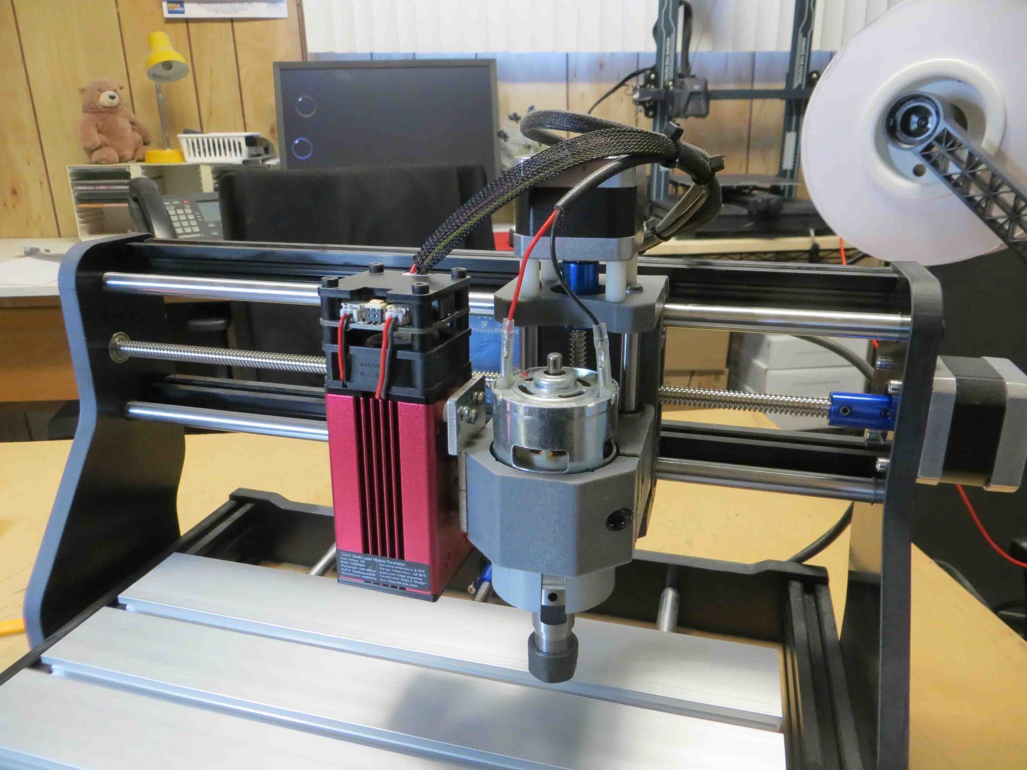

Je viens de récupérer une petite CNC neuve, donc je ne connais rien, sauf des choses que l'on peut faire avec cette CNC.
Il me manque le fil électrique, je ne sais pas quel est le voltage de cette machine.
J'aimerais aussi rallonger les tiges filetées trapézoïdale du X et du Y pour être capable d'y mettre une poignée pour la faire avancer manuellement si possible. Mais je ne sais pas comment mesurer le diamètre et le filetage de la bonne tige a acheter.

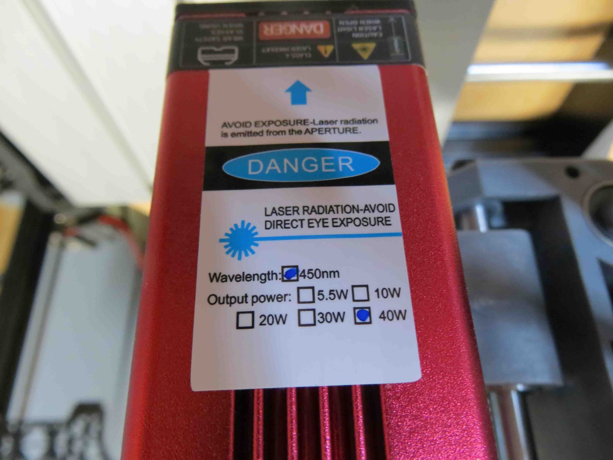

Le laser est un 40W, est-ce suffisant ?
Pour quoi faire ? découpe quelle épaisseur et matériau ?
Il n'y a pas d'indication de la classe sur le laser ?
Si c'est un 40W optique (ou même moins), les protections me semblent bien légères. 🎇

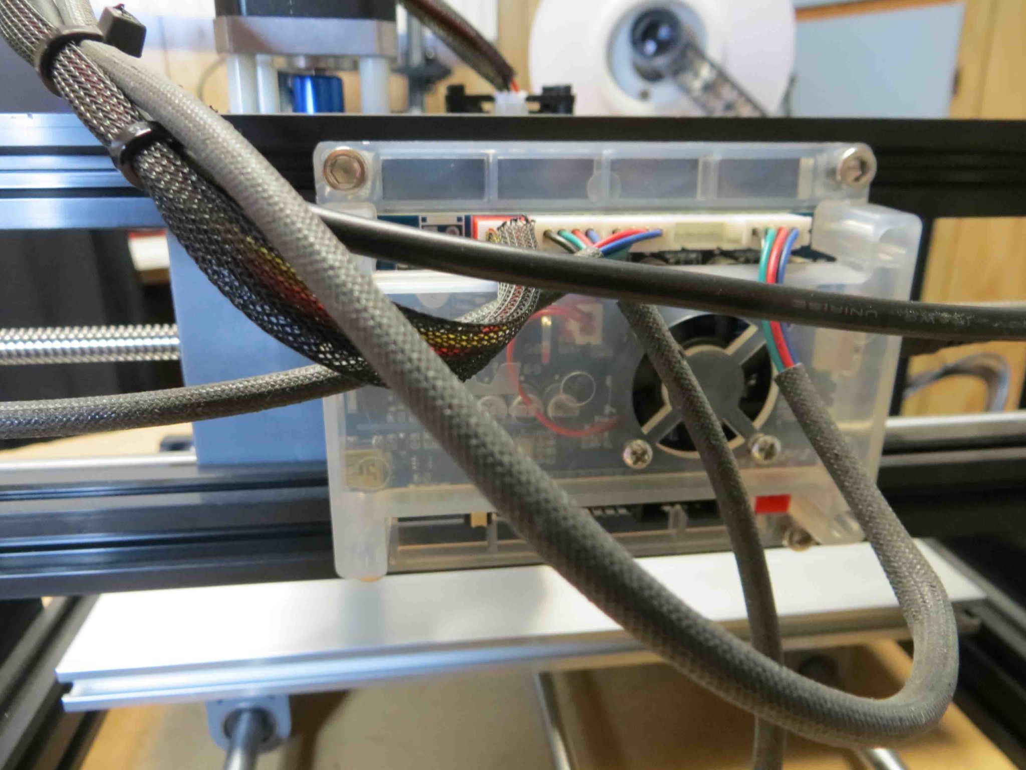

Tu n'as pas des photos de l'alimentation ?
Elle n'est pas installé, je l'ai simplement mise là pour la prendre en photo.
Elle n'a jamais servit, mais j'ai pas trouvé le Power Supplie. Je vais fouillé dans mes affaires demain pour essayer de le trouver. il semble que c'est un 24 volts.
Pour ce qui est du Laser, je veux simplement savoir ce que l'on peut couper avec, comme par exemple l'épaisseur maximal dune planche de bois etc,,,

avec un "40w" (je le met entre guillemets parce que ce n'est pas du tout sa vraie puissance) tu devrais pouvoir couper du mdf 3mm facilement.
oublie le plexi transparent (il faut un laser c0²) par contre du plexi opaque ça doit marcher correctement.
Pour les logiciels j'utilise lightburn (payant, mais tellement mieux que candle ...) pour le laser
J'ai fini par retrouver un Power Supplie pour la CNC, ce n'est pas l'original, ce dernier demandait 24volts et un 6 amp, celui que j'ai trouvé est un 24 volts 10amp (la polarité est identique)

Il y a 8 heures, cameleon a dit :
Des lunettes de protection Je trouve des lunettes pour l'épilation, mais je ne sais pas si elle sont adaptées aux CNC.
Pour les lunettes, il faut au minimum qu'elle protègent des longueurs d'onde entre 400 et 450 nm
