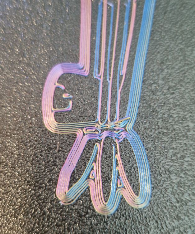

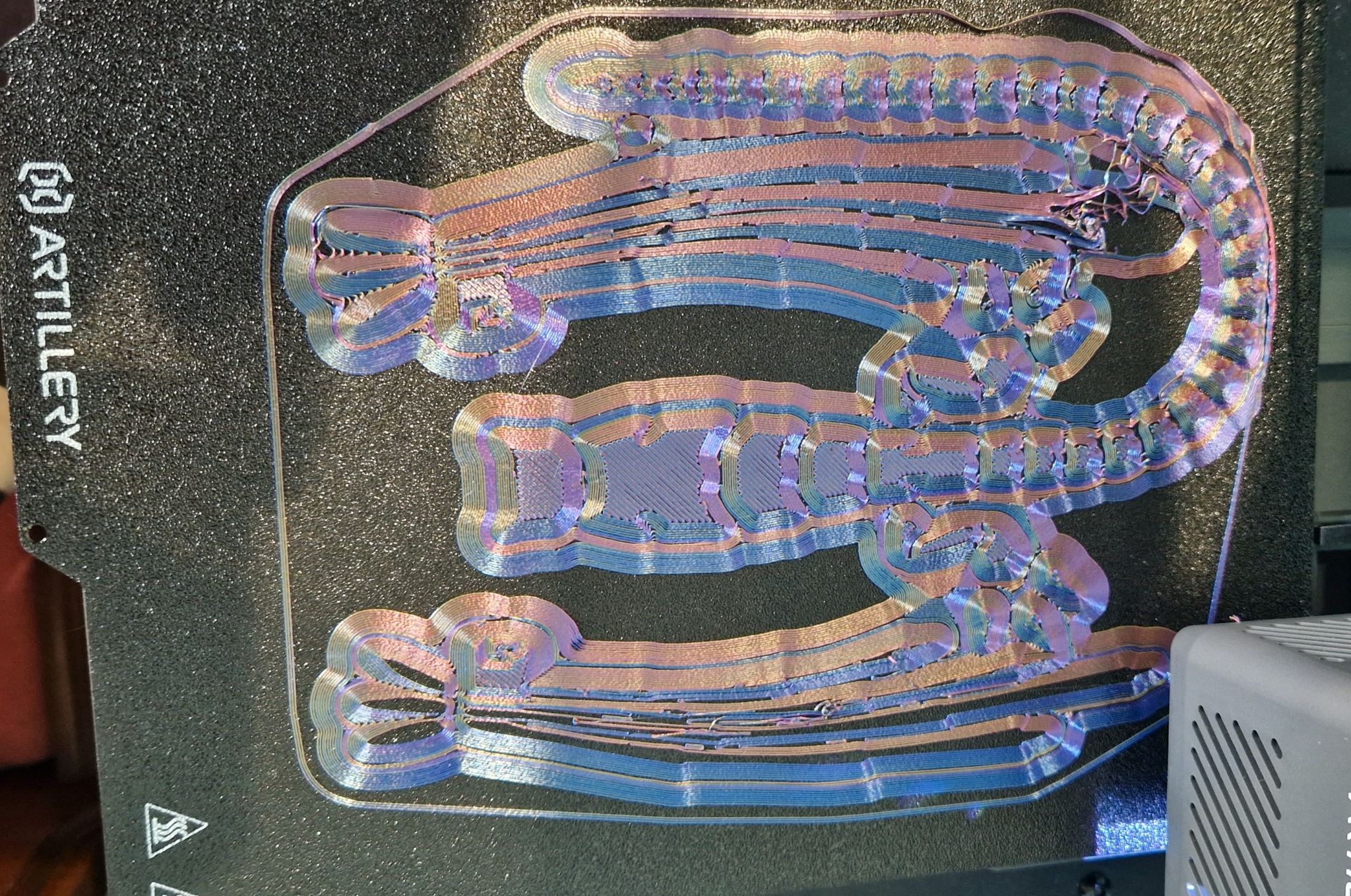

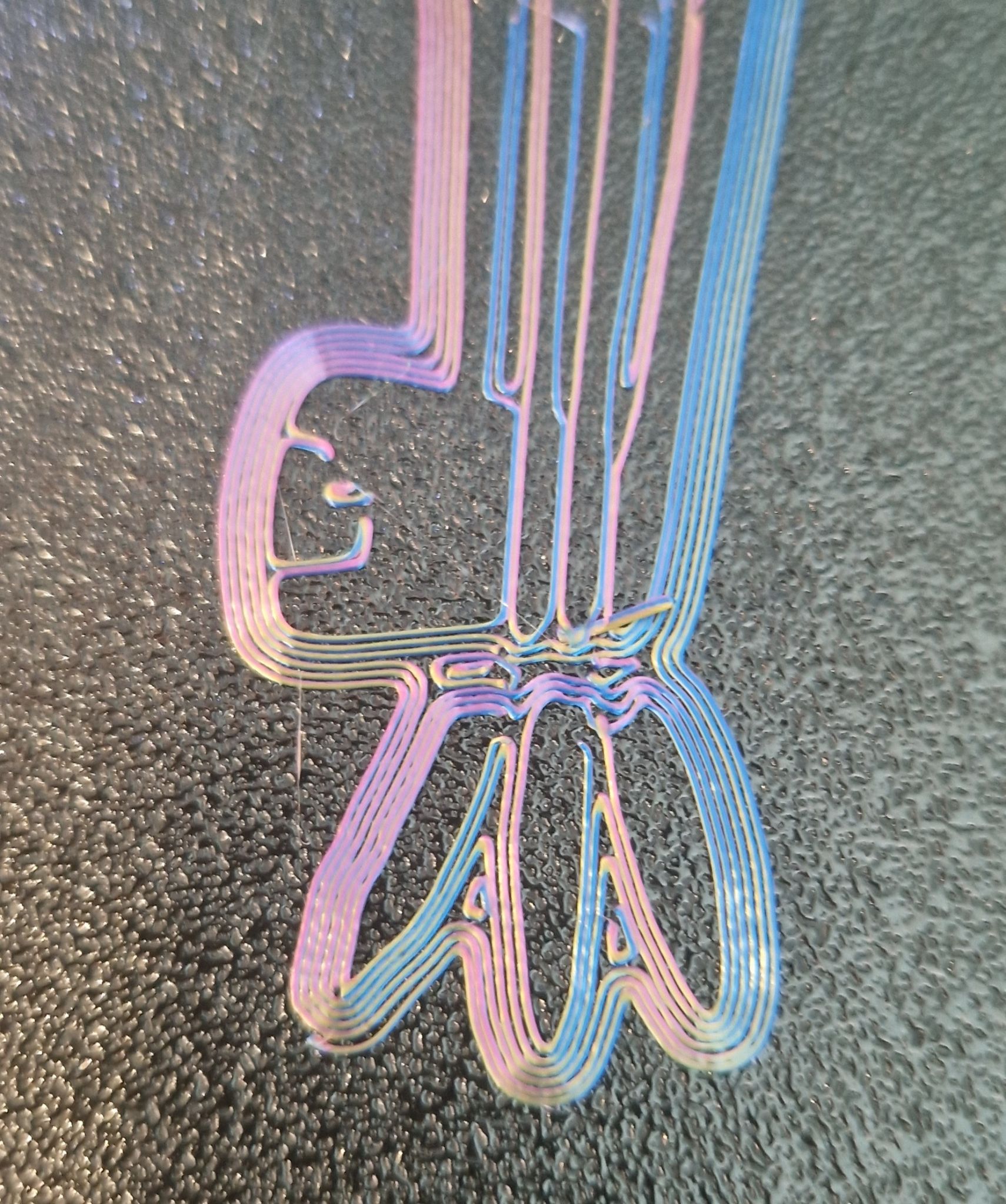

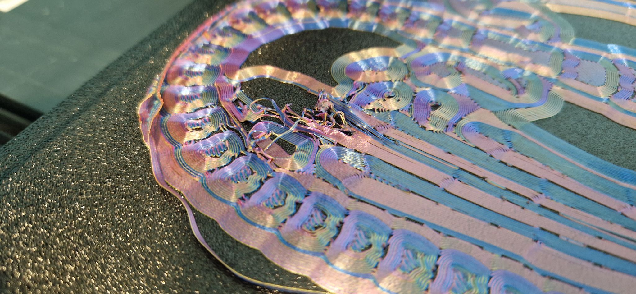

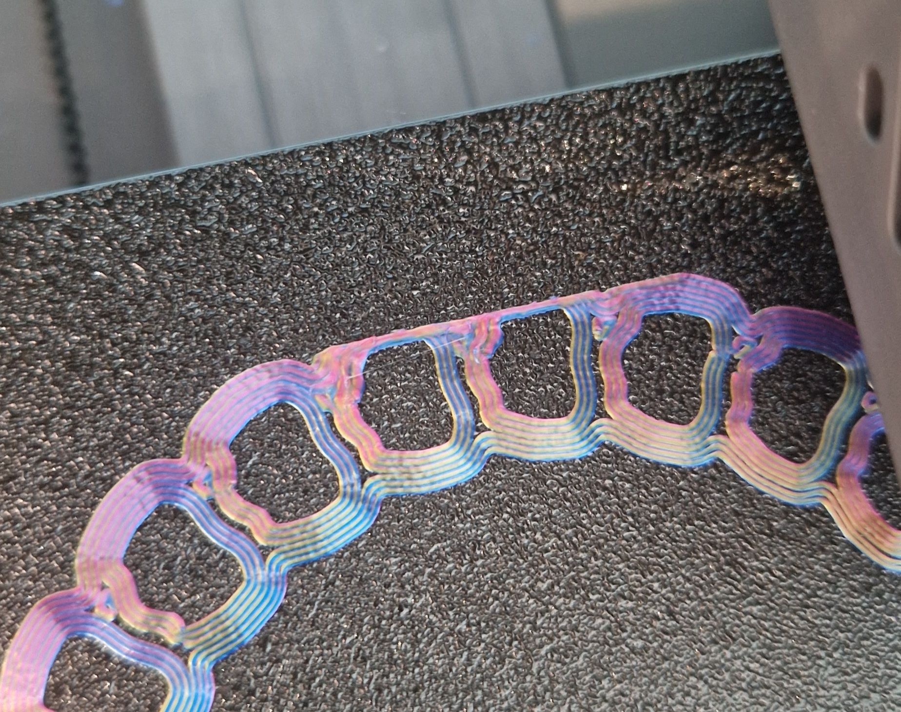

Tamerofdragons Posté(e) Avril 16 Partager Posté(e) Avril 16 (modifié) Bonjour à tous Je débute encore dans l'impression 3D avec une artillery sidewinder x3 pro et j'ai eu des bons résultats avec orca slicer que j'ai essayé de régler. Aujourd'hui je tente un dragon articulé et avec ou sans bordure c'est la catastrophe, il y a des endroits où le PLA se décolle du plateau... de quoi ça pourrait venir ? J'ai un filament tricolore eryone, j'avais de bons résultats avec 210° Merci beaucoup pour votre aide Voici des photos : La première couche n'est plus assez serrée alors j'ai refait un nivellement manuel avec les 4 molettes et ça grattait légèrement la feuille donc pas de modif (au milieu c'était assez haut par contre), j'ai ensuite regardé mon Z offset mais j'avoue que c'est encore flou... j'ai appuyé sur z=0 et ça grattait légèrement donc j'ai rien touché et j'ai sauvegardé.... Et autre soucis, mon impression ne se fait pas au centre du plateau et lorsque la buse arrive 1cm avant le bord elle va pas plus loin (voir photo) Modifié (le) Avril 16 par Tamerofdragons Lien vers le commentaire Partager sur d’autres sites More sharing options...
pascal_lb Posté(e) Avril 16 Partager Posté(e) Avril 16 Il y a 4 heures, Tamerofdragons a dit : des endroits où le PLA se décolle du plateau... Il est clair que ta buse n'est pas assez proche du lit, le test à la feuille est une base à affiner ensuite suivant les résultats Après tu devrais dégraisser ton PEI avec du liquide vaisselle et ensuite bien rincer et essuyer avec un sopalin propre Lien vers le commentaire Partager sur d’autres sites More sharing options...
Tamerofdragons Posté(e) Avril 16 Auteur Partager Posté(e) Avril 16 @pascal_lb j'ai refait le truc de la feuille mais j'ai l'impression que tous les points grattent légèrement la feuille comme il faudrait donc je ne sais pas ce qui cloche Lien vers le commentaire Partager sur d’autres sites More sharing options...
pascal_lb Posté(e) Avril 16 Partager Posté(e) Avril 16 il y a 58 minutes, Tamerofdragons a dit : @pascal_lb j'ai refait le truc de la feuille mais j'ai l'impression que tous les points grattent légèrement la feuille comme il faudrait donc je ne sais pas ce qui cloche Il faut affiner CAD refaire le test de la feuille mais en faisant que ça gratte plus ou diminuer le zoffset Lien vers le commentaire Partager sur d’autres sites More sharing options...

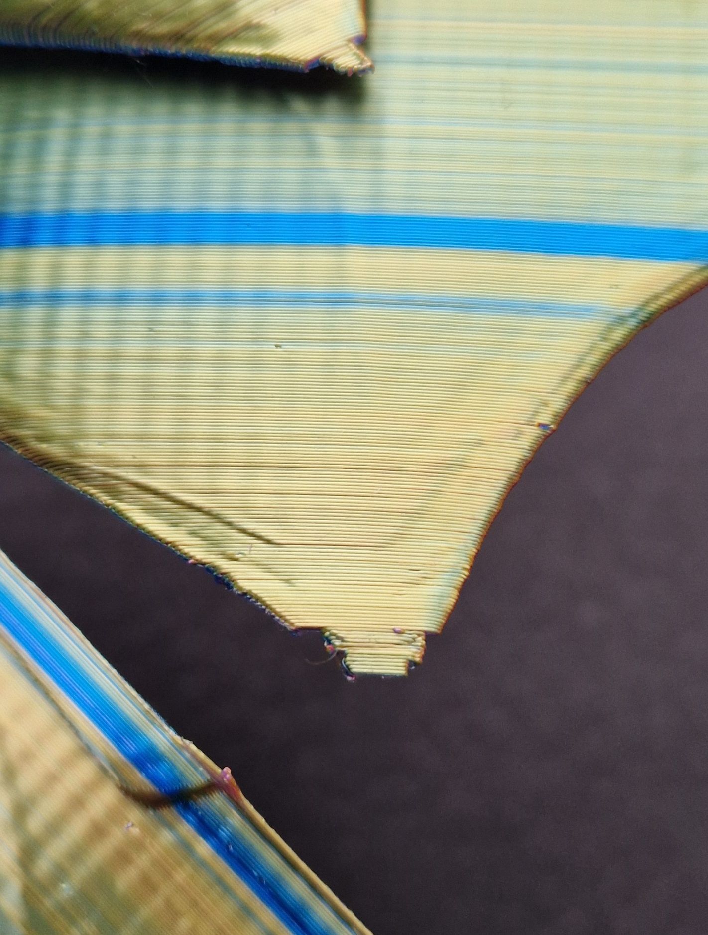

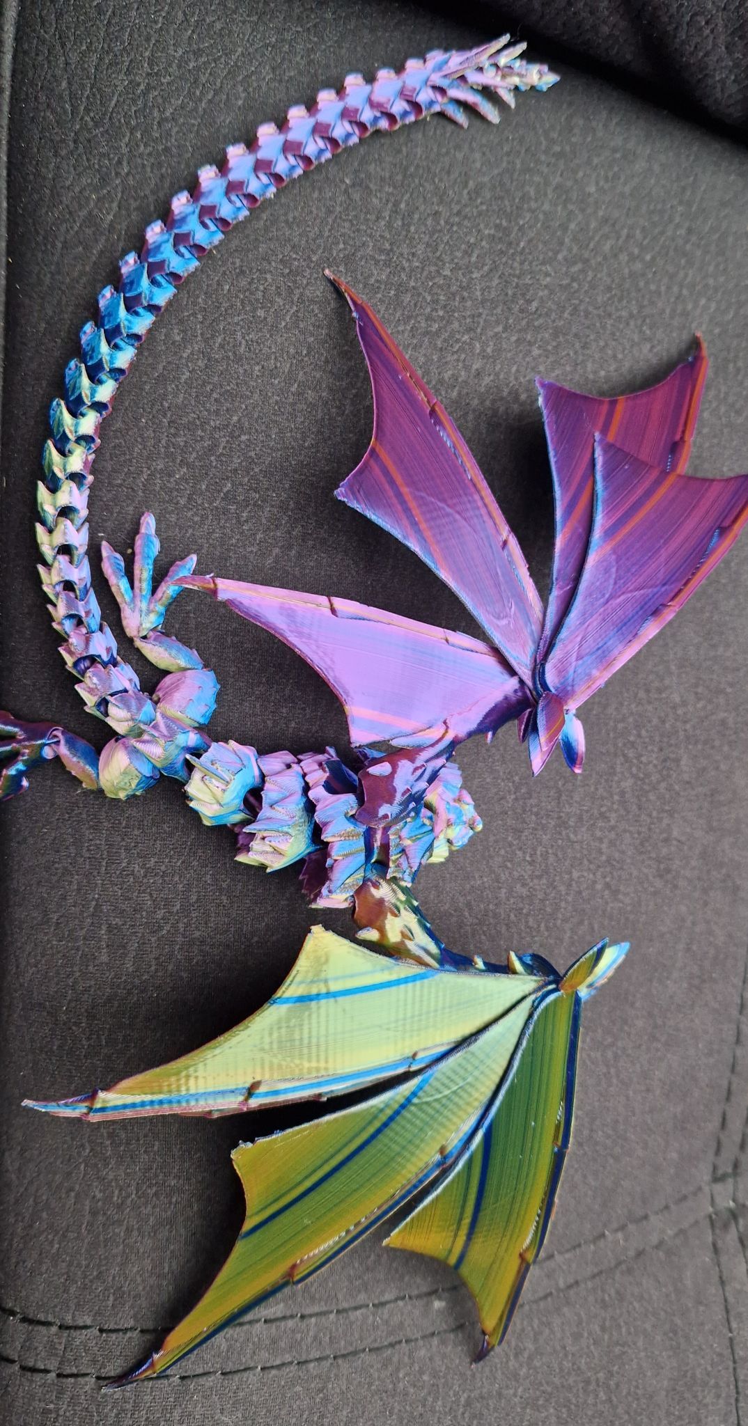

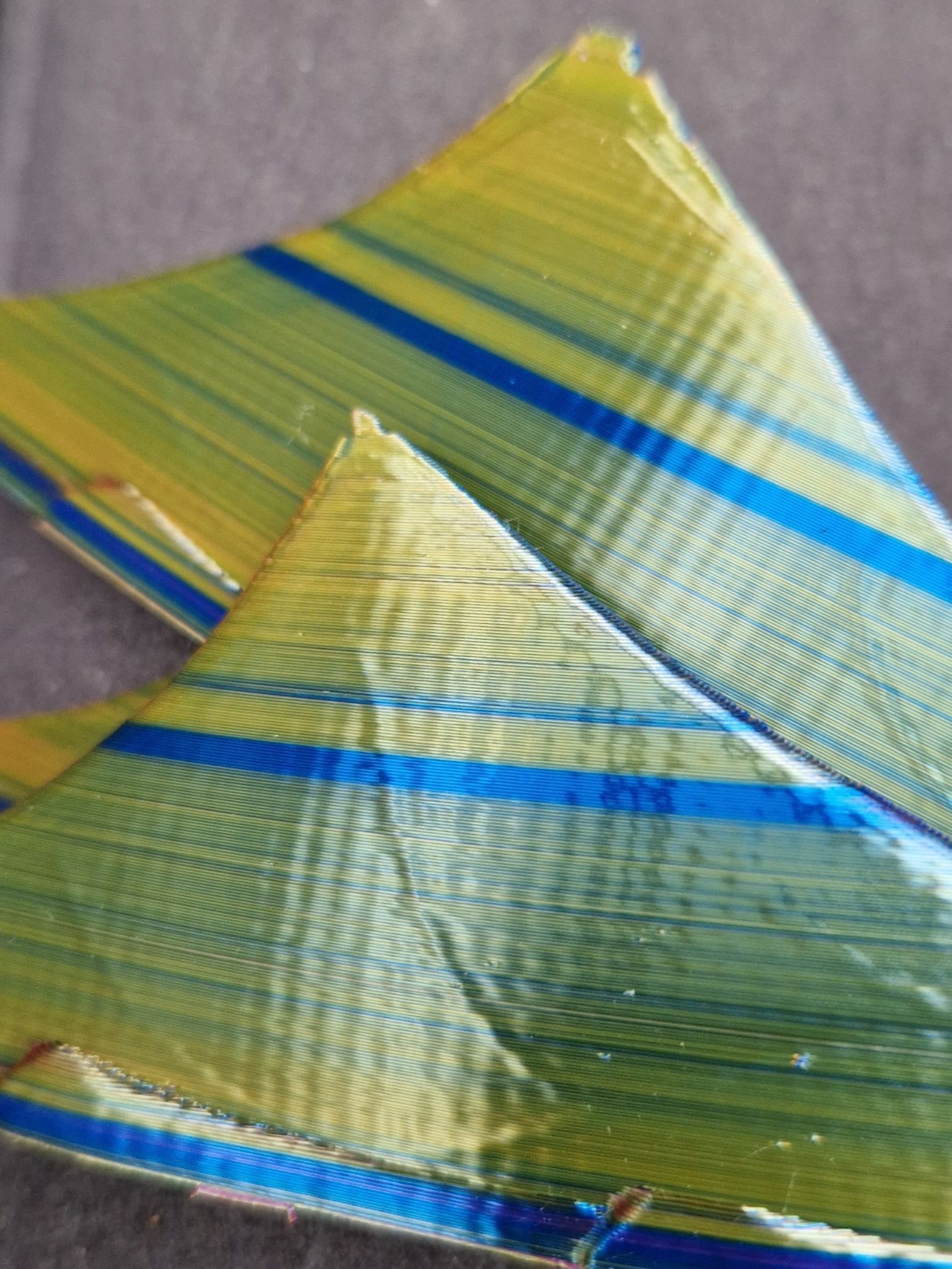

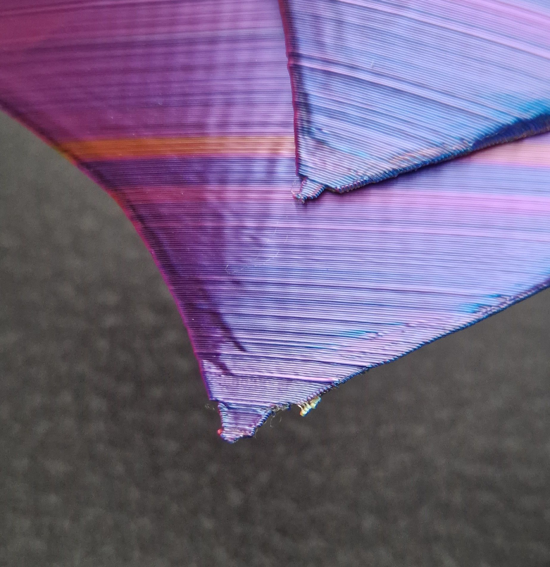

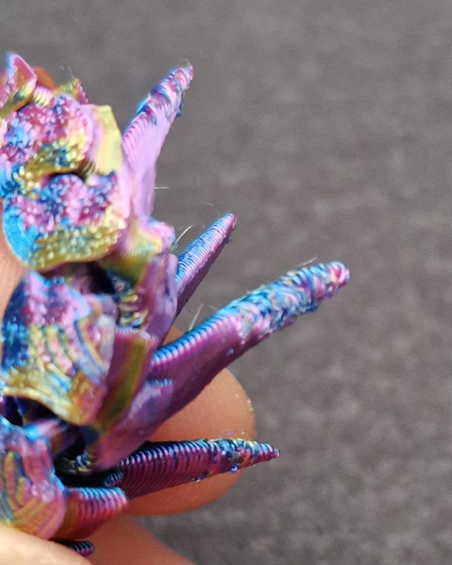

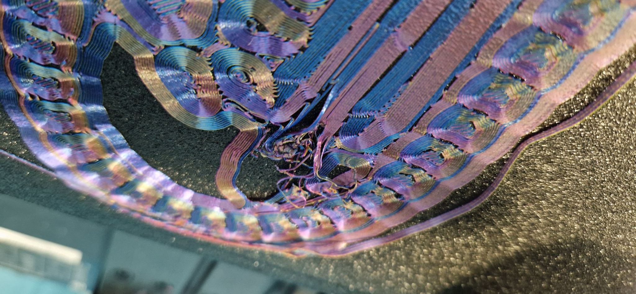

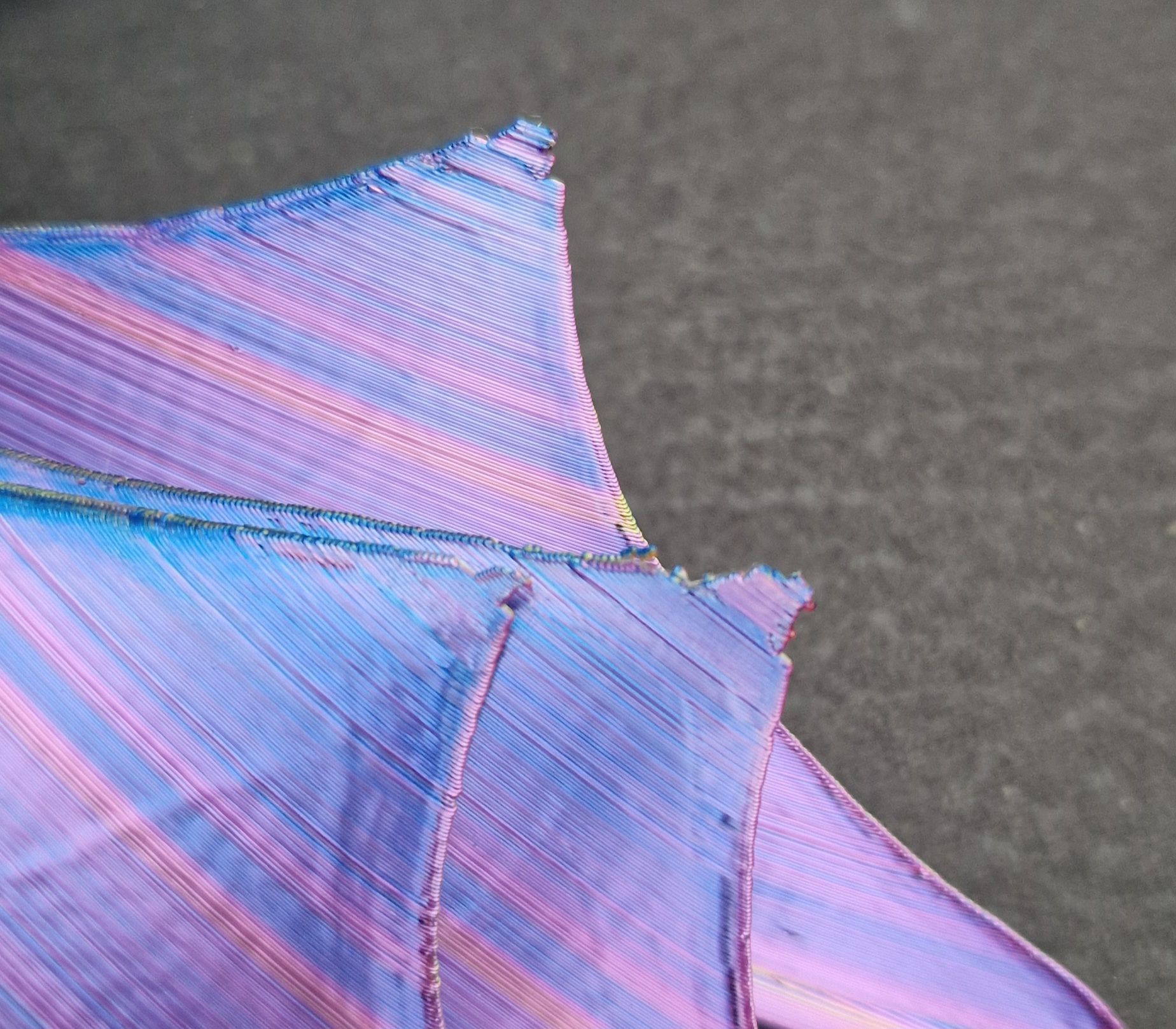

Tamerofdragons Posté(e) Avril 17 Auteur Partager Posté(e) Avril 17 Alors j'ai nettoyé comme tu as dit et refait un nivelage manuel et le z offset. C'était un peu mieux mais j'ai l'impression que sur un côté du plateau la buse est plus proche que sur l'autre côté... et la 1ère couche était quand même mieux mais la buse en passant racle certains endroit et ça fait donc des boursouflures qui se décolle... la première couche est donc pas lisse mais j'ai laissé quand même faire pour voir et l'impression s'est bien terminé quand même à part quelques imperfections (photos) : surtout les pointes qui sont pas top... et je ne sais pas si c'est normal d'avoir des lignes comme ça avec un filament tricolore ? Qu'en penses tu ? Lien vers le commentaire Partager sur d’autres sites More sharing options...
