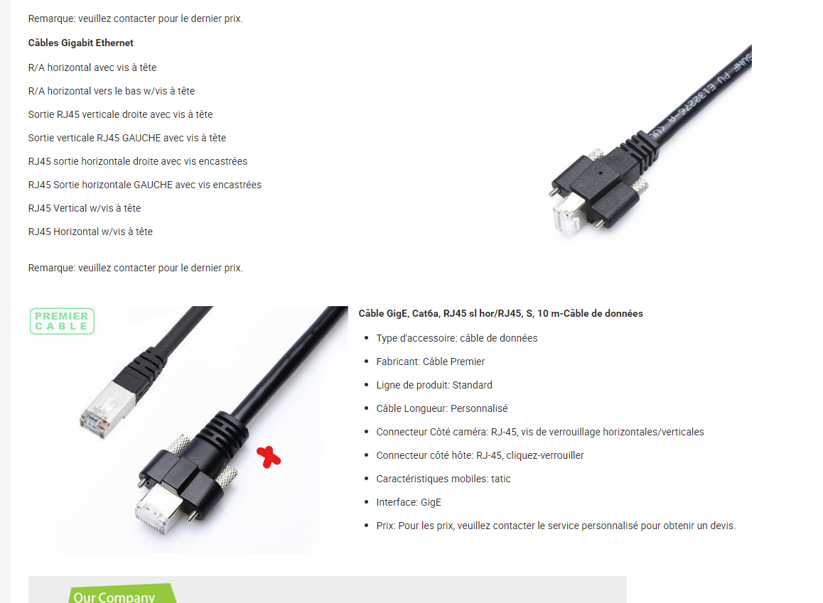

Gregory543 Posté(e) Avril 17, 2024 Auteur Posté(e) Avril 17, 2024 (modifié) Bonsoir et merci d'avoir pris le temp de me repondre, Donc j'ai tester 7 fichier diffèrent (GCODE) sur la d12 230 pro quand elle commence a ce lancé la buse chauffe normalement 220 et le bed 60 ensuite elle commence a bougé puis d'un coup sur l ecrans ca ce mais en pause la tête repars en bas a gauche dans sont coin ne fait plus rien et ca c'est le cable noir rj45 le soucie comme dit j'ai eu de la fumé qui et sortie sur les cotés de la tete pour aucune raison j'ai crue a une fuite mais la non plus, du coup je me suis dit bon c'est la tete je la changé j'ai acheter la tete remis au propres tout aucun soucie elle bouge bien (la buse coule bien sans fuite) mais voila des quond lance n'importe Gcode (qui fonctione sur la K1) bah elle repart a gauche sur la video voir le liens. carte sd changé scandisk 3 diffèrent pareille dsl pour la taille de la video edit : ca c'est le cable plusieur me dise que le cable et hs (cramé) Modifié (le) Avril 17, 2024 par Gregory543

Gregory543 Posté(e) Avril 18, 2024 Auteur Posté(e) Avril 18, 2024 Il y a 9 heures, hyoti a dit : @Gregory543 C'est un câble RJ45 de type ? ca resemble a celui a droit avec les petit vise sauf apres il pars avec des couleur pour aller sur la carte mere
