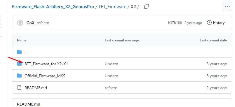

Je ne connais pas les imprimantes Artillery, mais je retrouve exactement la même structure de fichiers que sur mon ecran TFT bigtreetech . Quand je le lis BTT, je ne dois pas etre loin de la vérité.
Donc, il y doit y avoir deux flash distinct. Un pour la carte mère, avec un seul fichier .bin. Et un autre flash pour l'écran avec la structure à la BTT..
Normalement tant qu'on peut reflasher, rien n'est mort, c'est récupérable.
Le mks_tft_config.txt sert configuré l'ecran et des options firmware directement pilotable via l'écran . Je ne sais pas s'il a été modifié ou qu'il faut qu'il soit modifié avant le flash pour les imprimantes Artillery, ou encore laissé par défaut.
