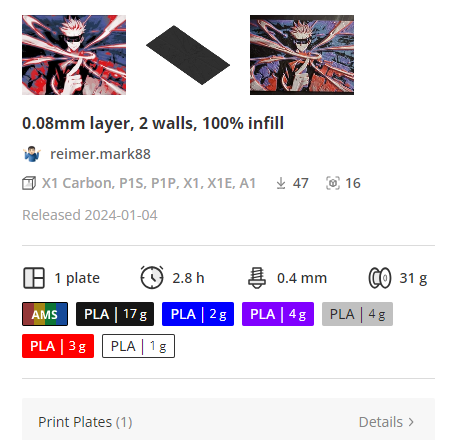

ptitom1381 Posté(e) Juin 12, 2024 Auteur Posté(e) Juin 12, 2024 OK merci pour les infos, j'ai vu auss que Bambu Lab vendait une tete d'impression en 0.2mm et que celle d'origine était en 0.4mm je suppose que si je veux une meilleur qualité/précision la 0.2mm est presque indispensable? et les différents modèles d'impression présent dans le makerworld de Bambu Lab indique être des modèles pour du 0.2mm, si je les imprimes en 0.4mm ca fonctionnera qd meme ?
pjtlivjy Posté(e) Juin 12, 2024 Posté(e) Juin 12, 2024 il y a 5 minutes, ptitom1381 a dit : OK merci pour les infos, j'ai vu auss que Bambu Lab vendait une tete d'impression en 0.2mm et que celle d'origine était en 0.4mm je suppose que si je veux une meilleur qualité/précision la 0.2mm est presque indispensable? oui mais la durée d'impression va s'en ressentir énormément il y a 6 minutes, ptitom1381 a dit : et les différents modèles d'impression présent dans le makerworld de Bambu Lab indique être des modèles pour du 0.2mm, si je les imprimes en 0.4mm ca fonctionnera qd meme ? si c'est spécifié que ça nécessitent une buse de 0.2 c'est que le rendu est optimal avec une buse de 0.2 (finesse des détails) donc à priori certains détails s'atténueront voir disparaitront puisque une buse de 0.4 ne peut pas imprimer un segment de 0.2 de largeur

MrMagounet Posté(e) Juin 12, 2024 Posté(e) Juin 12, 2024 @ptitom1381 la Buse de 0.2mm est utile pour l'impression de détails fin en largeur de trait, je te donne un exemple concret, si tu modélise un petit porte clé et tu veux y mettre une numéro de téléphone avec une buse de 0.4mm la largeur standard du trait sera de 0.44 (car la matière est ecraser sur le plateau et les couche inférieur) et en utilisation de l'option parois mince la largeur du trait pourra descendre a environ 0.32mm, ce qui veux dire que ton trait de filament peut varié entre 0.32mm et 0.5mm en fonction des besoin avec ta buse. Mais un port clé etant assez petit y mettre un munéro de tel serait assez illisible car certain chiffre deviendrais peu lisible comme un 0 et 8 dont on ne verrait pas les trous etc etc. la Buse de 0.2mm elle te d'avoir une largeur de trait par defaut de 0.2mm mais en utilisation de parois mince tu pourras descendre dans les 0.15 -0.16mm tu peux imprimer des détails 2 fois plus fin donc et rendre dans mon exemple les numéro de tel lisible, j'ai justement pris des buse de 0.2mm pour ce type de details des motif ou ecrite fine sur des impression de petites tailles. Par contre avec une buse de 0.4mm tu peux imprimer en hauteur de couche de 0.08mm jusque 0.32mm, exemple la plupart des HueForge dispo sur MakerWorld imprime la première couche en 0.16mm puis les suivante en 0.08mm sur buse de 0.4mm. Attention a un chose sur MakerWorld l'information que tu vois par defaut c'est pas le taille de la buse mais la hauteur de couche du profil, 90% des impression sur maker world sont sur buse de 0.4mm, dans l'exemple si dessous la taille de buse est indiqué a côté du temps d'impression avec le logo de la buse ici 0.4mm Après si tu souhait imprime a partir du profils présent sans le modifié oui faut respecter les les indication de couleur, de taille de buse, mais si tu le souhaite tu peux soit modifier le profil, soit télécharger juste le modèle et faire les reglage de trancharge que tu souhaite. Un modèle présent sur makerworld si il est prevu pour une P1S et que tu as une A1 voir une A1 mini rien ne t'empeche de modifié et selection ton imprimante et et modifié des valeurs de tranchage a ta guise . Perso cela marrive très souvent de modifier pas mal de chose pour adapter l'impression a ma A1 mini, et parfois si un modèle me plait et que je veux l'imprimer en XL je DL le 3MF l'ouvre sous orca et l'imprime sur ma Artillery SW X4 Plus par exemple. Donc la Buse de 0.2mm peux avoir de l'utilité suivant ton besoin, mais la taille de buse la plus courante reste la 0.4mm.
ptitom1381 Posté(e) Juin 12, 2024 Auteur Posté(e) Juin 12, 2024 ok donc pas indispensable mais à avoir dans certains cas pour les détails très fin. Pour les bobines je vais voir sur arianeplast, ils ont du choix et ca revient souvent sur le forum
