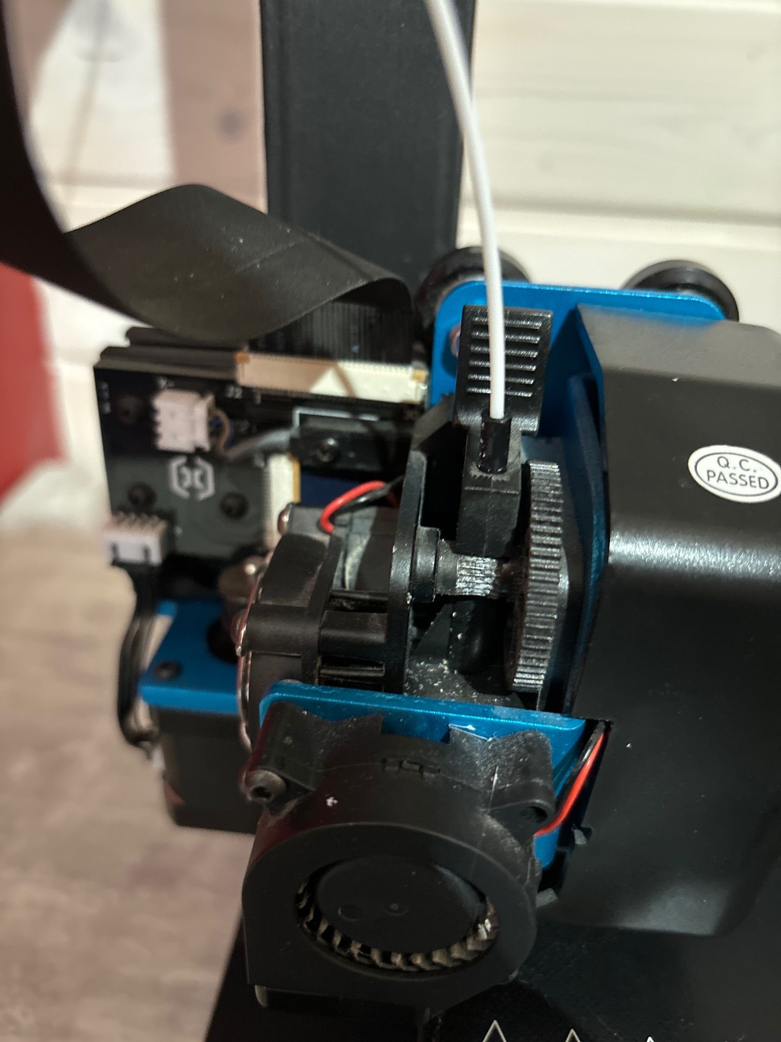

Le plateau est propre ?
L'extrudeur entraine bien le filament ? Calibration testée (avec buse à la bonne température) ?
Il y a 5 heures, Gomez a dit :
Pour lextrudeur je sais pas mais tout le reste est bon
Voyez vous quelque chose de louche ?
Je ne connais pas cette imprimante,
mais ton extrudeur est sale, tu as plein de copeaux de filament sur ta roue crantée,
nettoyage (démontage) :
causes potentielles
tension de réglage de l'extrudeur sur le filament trop forte,
 ou/et buse partiellement bouchée.

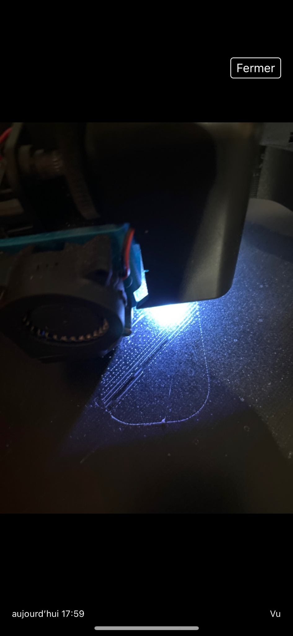

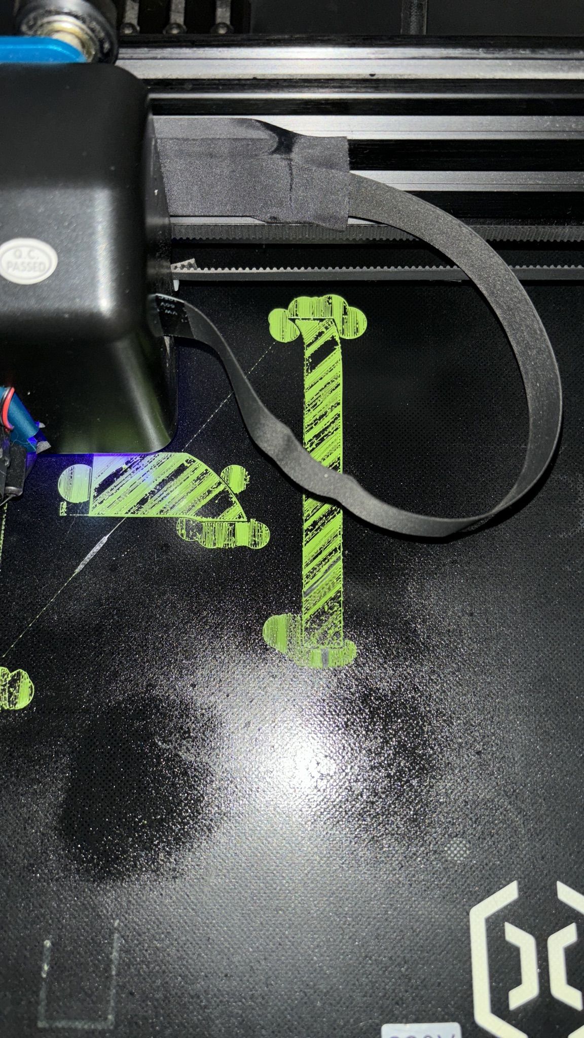

Mais sur ta première photo tu es visiblement en sous extrusion.
As-tu fait le test d'extrusion des 100mm de filament ?
Tu fais une marque sur ton filament à 120mm de l'entrée de l'extrudeur,
tu demandes (buse à 200°C) l'extrusion de 100mm.
si ta marque est 20 mm de l'entrée de l'extrudeur c'est bien,
Autrement tu mesures à combien est ta marque et tu clacules l'écart à 100mm en plus ou en moins
et tu corriges les steps/mm pour l'extrudeur.
