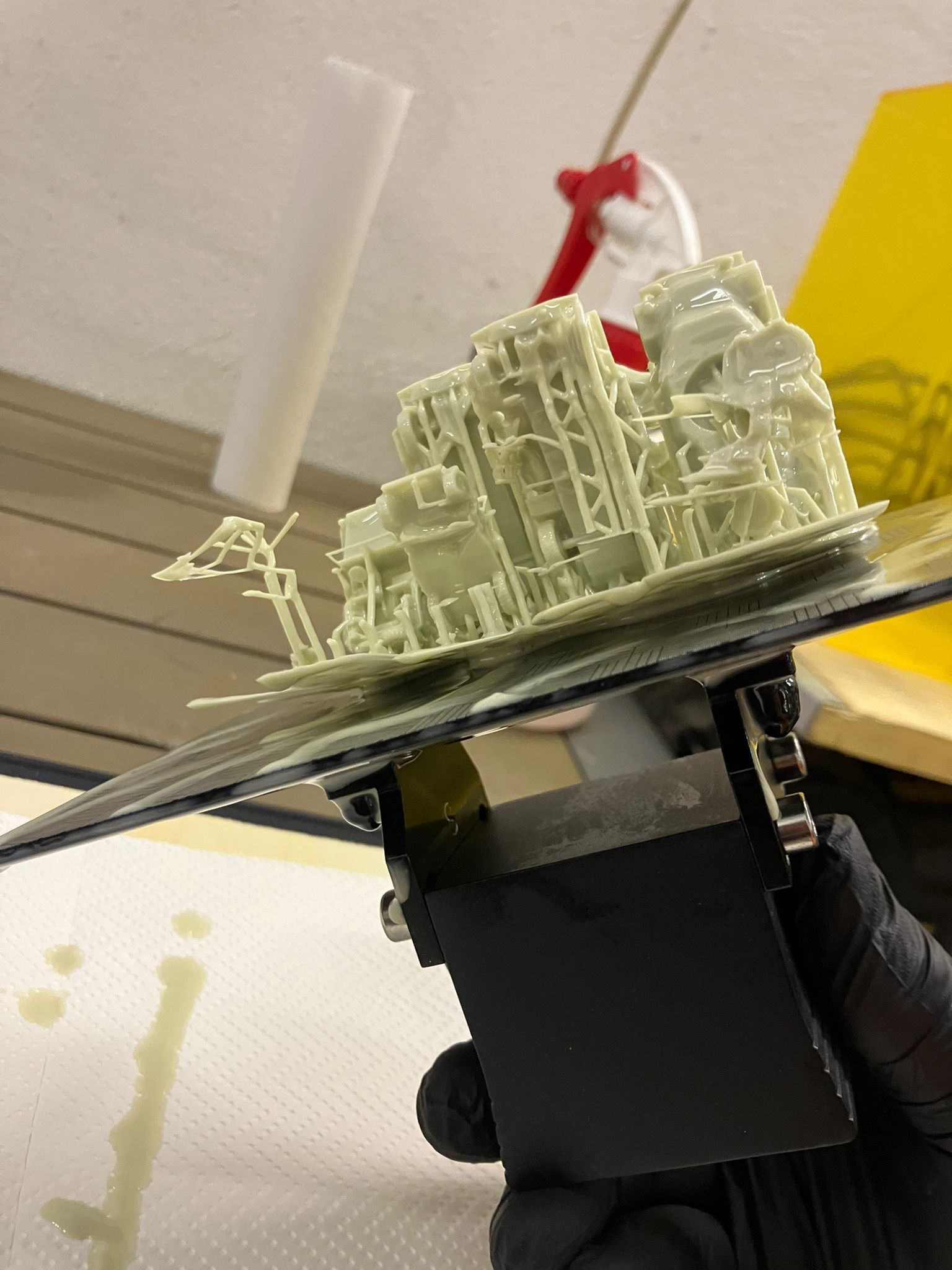

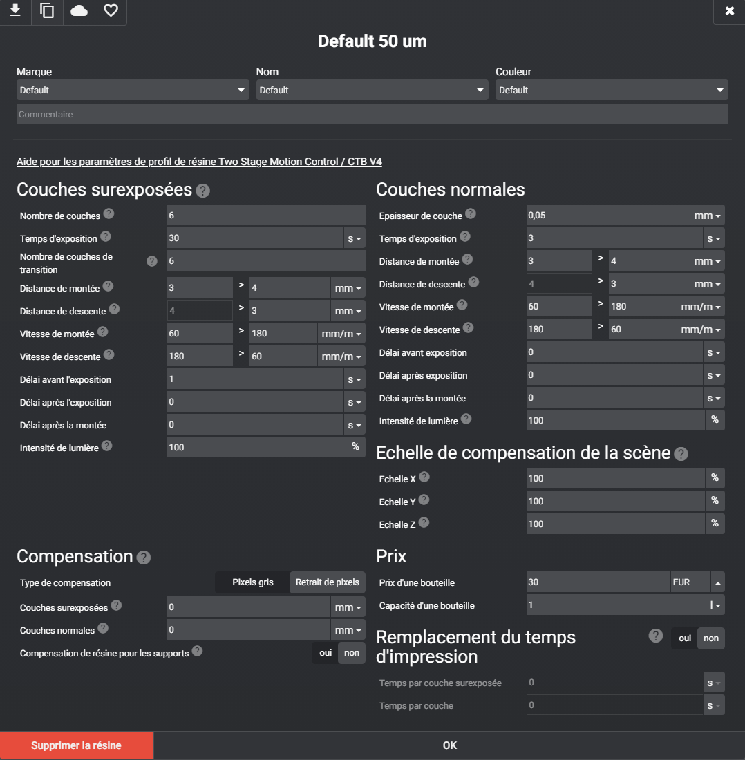

cos267 Posté(e) Avril 27 Partager Posté(e) Avril 27 Bonjour, je suis tout nouveau dans l'impression résine, j'ai déja pas mal regarder de tuto, j'ai un souci avec l'impression, j'ai 2-3 idée mais je voulais être sur, j'ai une partie de mon plateau (devant) qui se décolle a chaque fois(photo dessous), j'ai déja régler 2-3 fois le plateau (avec une feuille de papier), j'ai augmenter le temps d'exposition (photo dessous des paramètre, après dans ma pièce il fait relativement froid aussi 10-15 degré (c'est mon garage et il est pas chauffer) merci de votre aide Lien vers le commentaire Partager sur d’autres sites More sharing options...
cos267 Posté(e) Avril 27 Auteur Partager Posté(e) Avril 27 pour la résine c'est une standard voir eco, (3djake ecoresin) et pour l'imprimante c'est une eleego mars 4 ultra Lien vers le commentaire Partager sur d’autres sites More sharing options...
PPAC Posté(e) Avril 27 Partager Posté(e) Avril 27 Salutation. Je déplace dans une section plus adaptée. Là comme le radeau / les couches sur-exposé, se détachent du plateau, il te faut probablement refaire l'ajustement du plateau ( délicatement, directement dans le VAT .) voir prendre le temps de lire (La suite je l'ai repris d'un de mes commentaire sur un autre sujet de la section SLA, mais cela me semble être des choses qu'il te faut regarder. ) Une vidéo a voir pour bien identifier les limites de l'impression résine Citation Le guide de J3DTech a lire et relire J3D Tech Guide to Resin 3D Printing - Google Docs Et les vidéos Youtube de TableFlip foundry ( "support for beginner", et "calibration") a prendre le temps de regarder Lien vers le commentaire Partager sur d’autres sites More sharing options...
cos267 Posté(e) Avril 28 Auteur Partager Posté(e) Avril 28 (modifié) ok merci beaucoup! je vais essayer ça! juste une dernière question , quand j'exporte un ficher depuis mon slicer a mon imprimante (par wifi), ça envoie avec les donnée de résine ( temps d'exposition, etc...) donc si je réimprime la même depuis mon imprimante ca garde les donnée la? ou ca met celle que j'ai en cours sur mon ordinateur? Modifié (le) Avril 28 par cos267 Lien vers le commentaire Partager sur d’autres sites More sharing options...
PPAC Posté(e) Avril 28 Partager Posté(e) Avril 28 (modifié) il y a 29 minutes, cos267 a dit : quand j'exporte un ficher depuis mon slicer a mon imprimante (par wifi), ça envoie avec les donnée de résine ( temps d'exposition, etc...) donc si je réimprime la même depuis mon imprimante ca garde les donnée la? ou ca met celle que j'ai en cours sur mon ordinateur? En principe, quand tu tranche, le fichier d'impression embarque les valeurs spécifié lors du tranchage. Certaine imprimante peuvent proposer un genre de mode où on utilise un jeu de valeur paramétré dans l'imprimante et non celui spécifié dans le fichier d'impression. Comme je n'ai pas ton imprimante, je ne sais pas. Mais je dirais que cela utilise les valeurs spécifié dans le fichier d'impression. (Donc temps que tu ne refait pas un tranchage pour remplacer ou modifier le fichier d'impression, ou que tu ne modifie pas depuis l’écran de l'imprimante les valeurs des paramètres d'impression du fichier en cours d'impression en début d'impression, ... ) Modifié (le) Avril 28 par PPAC Lien vers le commentaire Partager sur d’autres sites More sharing options...
