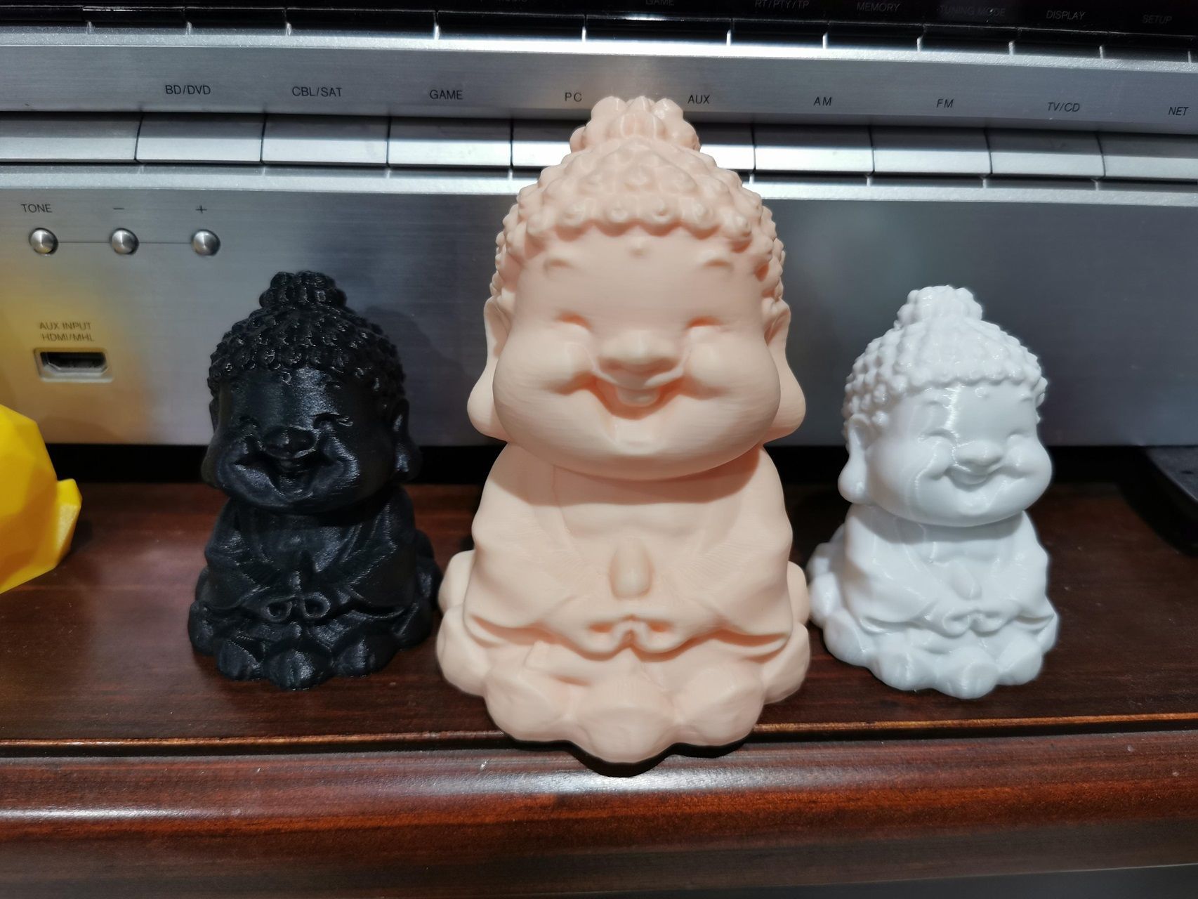

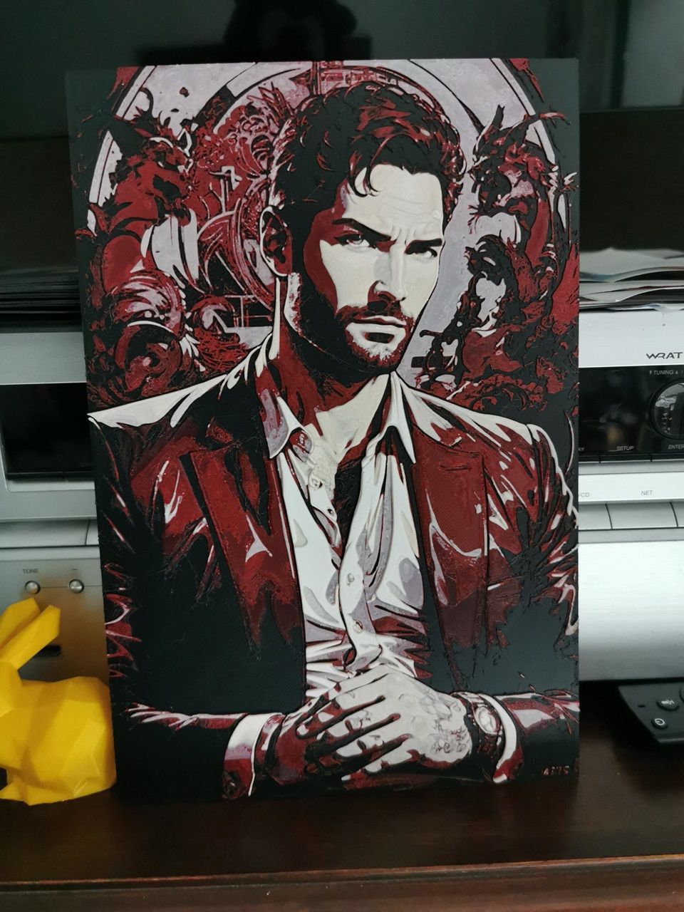

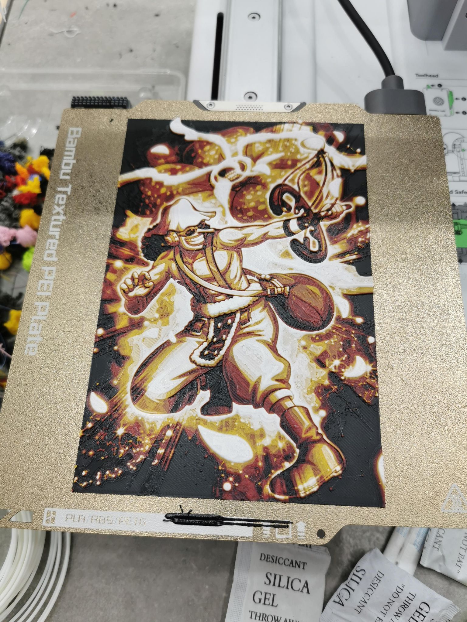

MrMagounet Posté(e) Mai 2 Partager Posté(e) Mai 2 Voici un exemple de filament painting le premier Usopp est imprimer sur la A1 mini en hauteur de couche de 0.08mm et buse de 0.4mm, le second c'est un filament painting de la Série Lucifer effectué sur la Artillery SW x4 Plus en hauteur de couche 0.08mm et buse de 0.4mm, bien sur la les changement de couleur on été realiser a la main. Dans l'image si dessous tu vois 3 bouddha imprimer sur demande de ma femme, le noir sur la FlashForge 5Mpro, le Blanc sur la A1 mini et le couleur Skin sur la SW X4 Plus. 2 Lien vers le commentaire Partager sur d’autres sites More sharing options...
lagaf87 Posté(e) Mai 2 Auteur Partager Posté(e) Mai 2 Salut, merci pour les exemples, donc on peut faire du multi avec la sw, j'en apprend tout les jours, je lit le forum à fond en ce moment, et je vois tes exemples, je suis vraiment loin avec mes prints sur l'anet , coincé 5 ans en arrière .... mais il est vrai que tant qu'elle imprimé correctement pour mon usage, mais là les soucis s'enchainent et je lorgne sur les nouveautés, du coup avec tes exemples, et le fait de l'automatisation je vais prendre la bambulab A1, je réfléchis encore a savoir si je prend en combo avec l'ams, mais je pense que le banquier aura le dernier mot comme toujours ... Je suis en train de finir de lire le sujet fil sur bambu. Très instructif aussi sur le sav de bambu avec leurs pb de plateau, on en apprend beaucoup sur les constructeurs, en ayant affaire a leur sav et la ça m'a l'air sérieux (j'ai bossé 6 ans pour epson et compaq.... et apple du temps des 1ers imac). En tout cas je tiens à te remercier encore pour ton temps et tes explications, une bonne soirée et au plaisir Benoit Lien vers le commentaire Partager sur d’autres sites More sharing options...
MrMagounet Posté(e) Mai 3 Partager Posté(e) Mai 3 @lagaf87 alors oui on peut faire du multi couleur par hauteur de couche en ajoutant une macro M600 (ce que j'ai fais et que j'ai mis a dispo pour la communauté sur les SW X4), ensuite par contre les changement de bobine ce font a la main sinon faudrait partir sur un projet ERCF pour permettre de supporter 7-8 bobines mais la cela demande du taf quand même. Bambulab a pas un SAV parfait pour être franc mais cela reste un des meilleur SAV de fabriquant chinois et a ma connaissance c'est le seule a avoir fait un campagne de rappel sur toutes les A1 en prévention alors que moins de 1% des machine était impacté, cela ne peut donc que rassuré les acheteur et ce conforté en ce disant je paye un peu plus chers oui mais comme avec les Prusa en cas de soucis je sais qu'ils sont la et cela change tous dans la tête des gens. Entre la simplicité et les fonctions avancés et le sérieux des MaJ correction de bug ainsi que ici la campagne de rappel on comprend vite pourquoi les gens compare Bambulab a Apple, produit centré sur l'utilisateur et marketing bien ficelé 1 Lien vers le commentaire Partager sur d’autres sites More sharing options...
