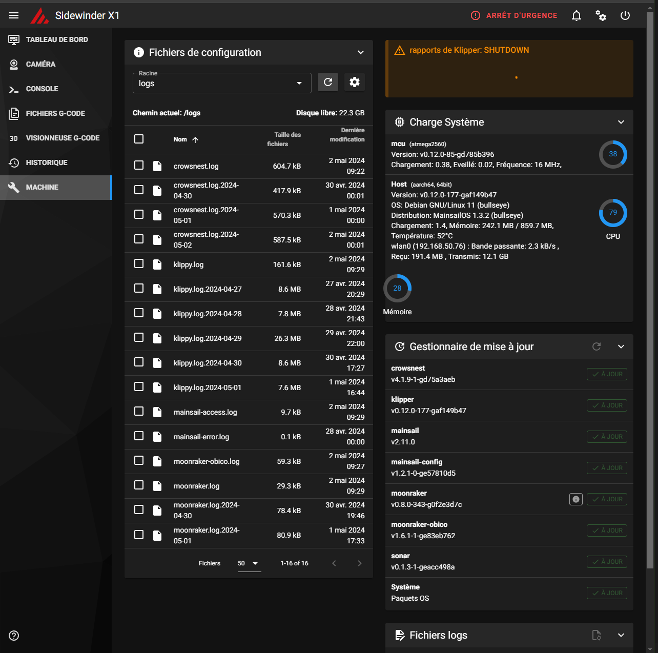

AlphAndruino Posté(e) Mai 1, 2024 Posté(e) Mai 1, 2024 Hello Mes impressions, pas toutes, mais certaines, s'arrête sans préavis. Si je regarde les logs Klipper, j'ai ce message d'erreur : Timeout with MCU 'mcu' (eventtime=323718.695482) Transition to shutdown state: Lost communication with MCU 'mcu' Je ne peux pas redémarrer Klipper, je dois éteindre et rallumer l'imprimante. J'ai trouvé une info comme quoi celà pouvait être du à ModemManager.service, je l'ai donc désactivé, mais ça ne change rien. So far, j'ai quand même réussi à imprimer ce que je voulais au bout de la seconde tentative en relançant le fichier (même gcode) mais là, sur ce que je veux imprimer, ç fait la troisième fois que ça m'arrive. Et c'est quoi la 'mcu' le Rapsberry ou l'imprimante?

AlphAndruino Posté(e) Mai 2, 2024 Auteur Posté(e) Mai 2, 2024 Nouveau crash Je désespère. Je joint klippy.log et Moonraker.log, au cas où.... Ainsi qu'une capture d'écran des infos machines juste après le crash. A noter que je dois faire un redémarrage du firmware pour que Klipper se reconnecte Par contre, bonne nouvelle, je devrais recevoir mon Yumi pad dans pas longtemps. Je ne sais pas si ça aidera, mais bon. Klippy.txtFetching info... Moonraker.txtFetching info...
