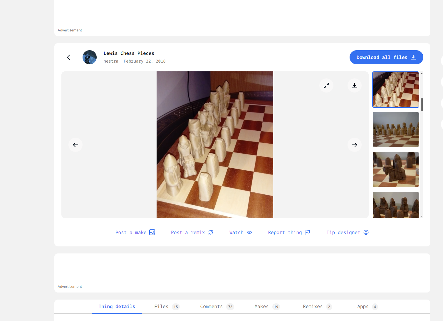

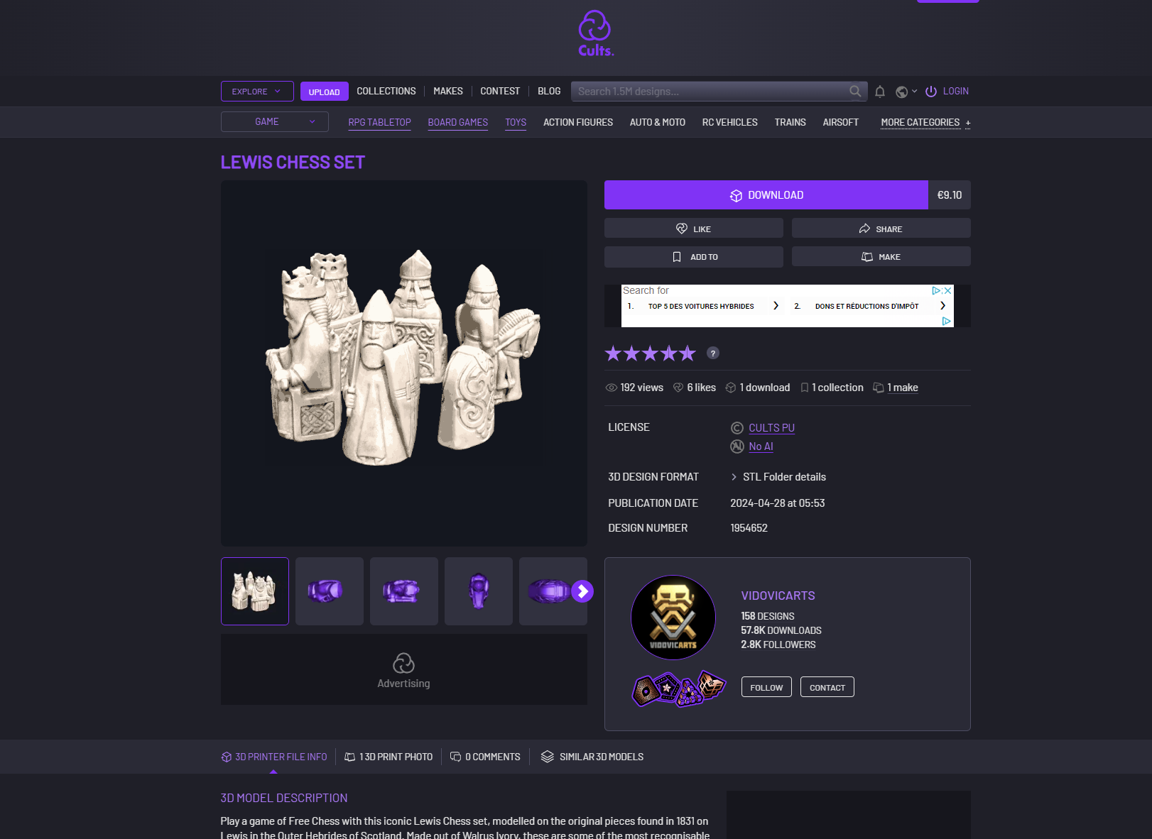

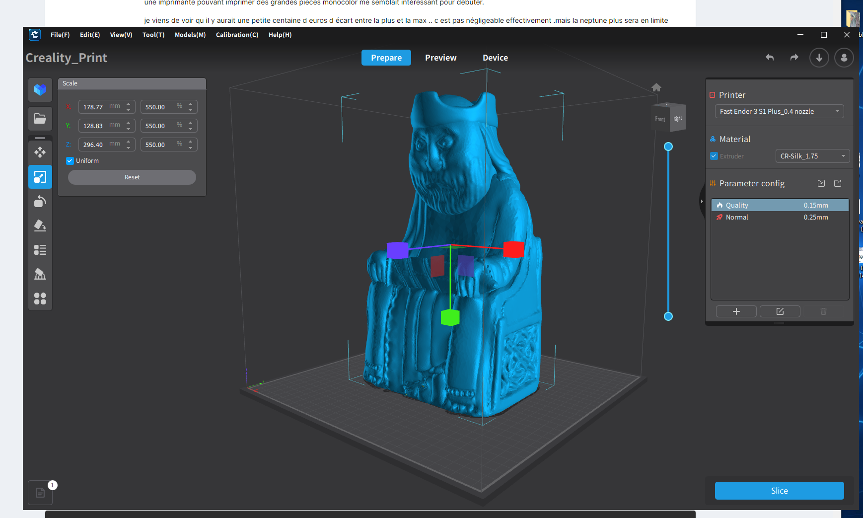

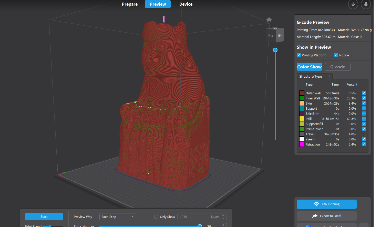

hyoti Posté(e) Mai 5, 2024 Posté(e) Mai 5, 2024 il y a 22 minutes, pep3d a dit : il me faudra, je pense, pouvoir lester les pièces ( stabilité ) je serai plus partant pour des pièces d un seul tenant . ( hormis le cas du cavalier qui posera ses propres contraintes) une imprimante pouvant imprimer des grandes pieces monocolor me semblait intéressant pour débuter. Lester les pièces tu peux si tu les crées toi-même ou les arranges, mais en 38 cm de haut selon la base (remplissage 20% et paroi 2 mm) tu dépasseras vite le kilo de filament. prévoir le changement avec un détecteur de fin de filament. Exemple un roi en 300 mm de haut : Comme tu as une maison du XII, As-tu vu les modèles de Lewis Chess qui doivent être vers l'an 800- 900 Wiking. Blanc et rouge à l'époque : https://cults3d.com/en/3d-model/game/lewis-chess-set https://www.thingiverse.com/thing:2802385 1
pep3d Posté(e) Mai 5, 2024 Auteur Posté(e) Mai 5, 2024 Il y a 1 heure, hyoti a dit : tu dépasseras vite le kilo de filament. prévoir le changement avec un détecteur de fin de filament Comme tu as une maison du XII, As-tu vu les modèles de Lewis Chess qui doivent être vers l'an 800- 900 Wiking. ok Hyoti, j avais estimé à un peu moins mais l indication poids / prix et cout de revient de la pièce est a prendre en compte aussi. je note la détection fin de filament. A 10 euros le kilo de PLA...1ere estimation :300 euros de plastique pour mes 32 pièces. pour le jeu je vais plutôt m orienter vers le modèle staunton. j apprécie les modèles décoratifs mais pour jouer il me faut un certain confort visuel harmonie taille des pièces taille de la case . modele viking c est trop carré pour moi

hyoti Posté(e) Mai 5, 2024 Posté(e) Mai 5, 2024 il y a 31 minutes, pep3d a dit : modele viking c est trop carré pour moi Oui, et la tour est remplacée par un Berseker (celui qui mord son bouclier) ou le gardien de la tour. Avec le modèle stauton tu devrais passer peut-être sous le kilo pour les grosses pièces. 1
