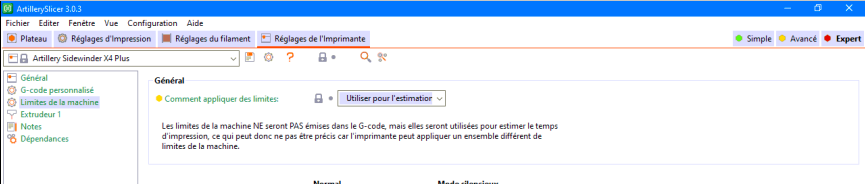

Heli Posté(e) Mai 9 Partager Posté(e) Mai 9 Bonjours j'ai récemment fait l'acquisition d'une Artillery X4 Plus et j'ai donc installer le slicer proposer (Artillery slicer donc) C'est seulement ma 2eme machine donc j'avoue ne pas tout comprendre encore. Donc voila j'ai installer le slicer et regler le profil pour mon imprimante mais dès que j'importe un fichier impossible de faire quoique ce soit et le message ci dessous s'affiche. j'ai essayer avec plusieurs fichier et sur plusieurs PC mais rien y fait et internet n'a visiblement pas la solutions. Lien vers le commentaire Partager sur d’autres sites More sharing options...

PPAC Posté(e) Mai 11 Partager Posté(e) Mai 11 (modifié) il y a 38 minutes, Heli a dit : oui! Alors il te faut probablement tester de modifier, en mode "Avancé" (ou "Expert"), onglet "Réglage de l'imprimante", section "Limites de la machine", "Générale", paramètre "Comment appliquer des limites" en "Ignorer" (ou "Utiliser pour l'estimation du temps" si cela n’était pas déjà utilisé ) car c'est le paramètre "machine_limits_usage" que ton message d'erreur mentionne Le 09/05/2024 at 14:46, Heli a dit : Modifié (le) Mai 11 par PPAC Lien vers le commentaire Partager sur d’autres sites More sharing options...
Heli Posté(e) Mai 12 Auteur Partager Posté(e) Mai 12 Merci ça marche nickel! 1 Lien vers le commentaire Partager sur d’autres sites More sharing options...
