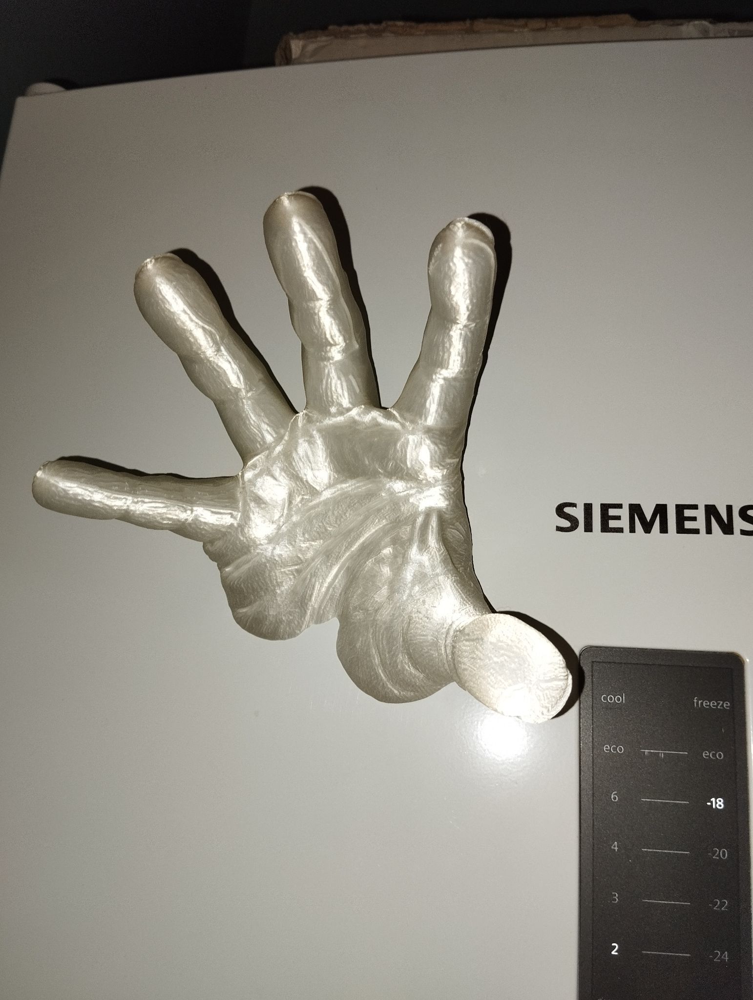

pascal_lb Posté(e) Mai 11, 2024 Posté(e) Mai 11, 2024 (modifié) Si vous voulez exposer vos impressions avec vos machines Two Trees c'est ici Je me lance C'est une impression que j'avais déjà faite pour le test de la Two Trees SK1, mais le filament était du HS PLA Two Trees blanc qui est un peu mat et je viens de la refaire en PLA Silk blanc de chez ArianePlast Vitesse d'impression 200mm/s, buse à 220° et lit à 60°, première couche de 0.2 et les suivante de 0.12, imprimé en 5h19, le model est Addams Family - Magnetic Thing Modifié (le) Mai 11, 2024 par pascal_lb 2

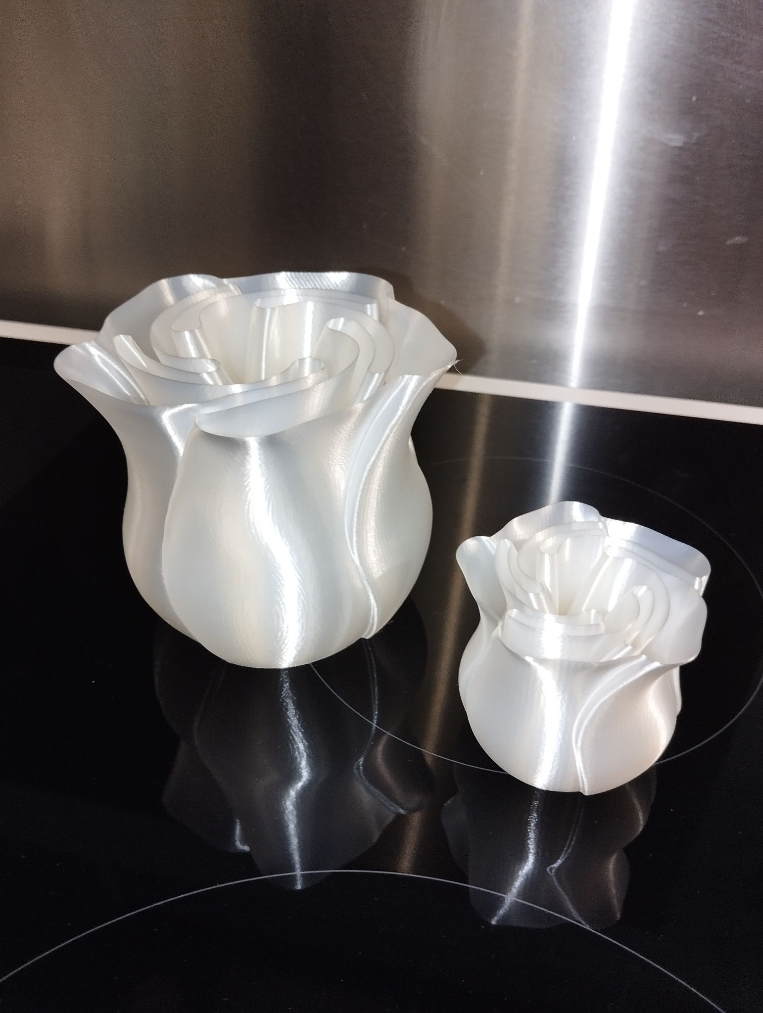

pascal_lb Posté(e) Mai 20, 2024 Auteur Posté(e) Mai 20, 2024 Puisque je suis le seul à utiliser une Two Trees je continu Imprimé en PLA Silk Ariane Plast blanc à 220° et lit à 60°, couche de 0.2 en mode vase et le model est Spiral Vase Rose Pour info c'est bientôt la fête des mères 1

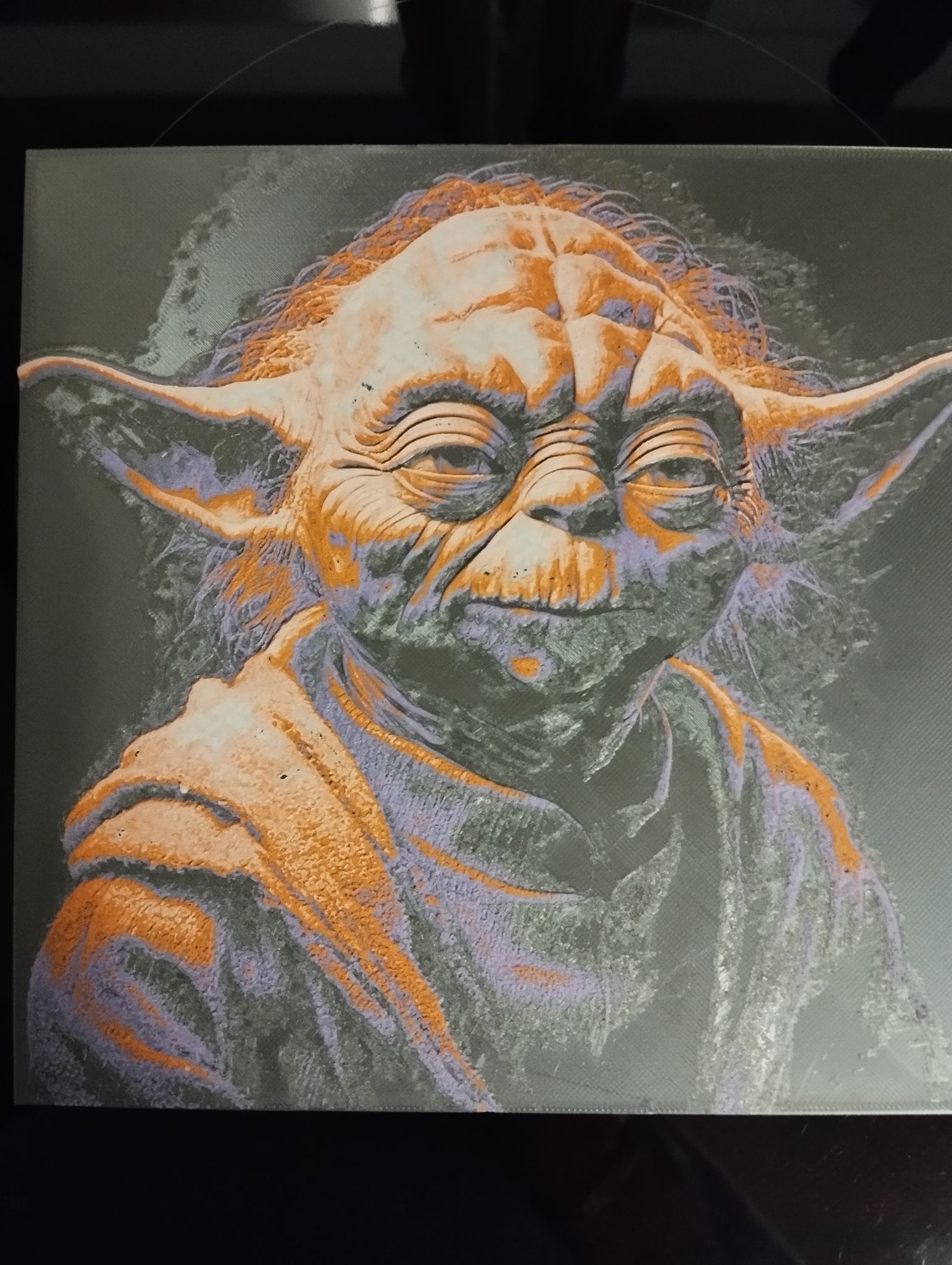

pascal_lb Posté(e) Juin 10, 2024 Auteur Posté(e) Juin 10, 2024 (modifié) Comme je suis le seul à avoir une SK1 je continue Imprimé en 4 couleurs Pla Silk noir, Pla eco violet, Pla eco orange, Pla eco blanc, le tout de chez ArianePlast, température 220° et 60° en 5h29 à 200 mm/s et le model est YodaHueforge, première couche en 0.16 et la suite en 0.08 Modifié (le) Juin 10, 2024 par pascal_lb 1
pjtlivjy Posté(e) Juin 11, 2024 Posté(e) Juin 11, 2024 @pascal_lb très beau cet auto portrait est blague à part tu l'as imprimé en quelles dimensions ? 2
pascal_lb Posté(e) Juin 11, 2024 Auteur Posté(e) Juin 11, 2024 il y a 8 minutes, pjtlivjy a dit : @pascal_lb très beau cet auto portrait est blague à part tu l'as imprimé en quelles dimensions ? La dimension d'origine 20x20 cm 1
pjtlivjy Posté(e) Juin 11, 2024 Posté(e) Juin 11, 2024 merci pour ta réponse, c'est plutôt rapide compte tenu de tous les changements de filaments et de la hauteur de couche
pascal_lb Posté(e) Juin 11, 2024 Auteur Posté(e) Juin 11, 2024 il y a 29 minutes, pjtlivjy a dit : merci pour ta réponse, c'est plutôt rapide compte tenu de tous les changements de filaments et de la hauteur de couche Oui c'est vrai Après il n'y a que 1 couche en 0.16 et 19 couches en 0.08
pjtlivjy Posté(e) Juin 11, 2024 Posté(e) Juin 11, 2024 et pas de fils, de coulures au changement de filament ?
pascal_lb Posté(e) Juin 11, 2024 Auteur Posté(e) Juin 11, 2024 Il y a 2 heures, pjtlivjy a dit : et pas de fils, de coulures au changement de filament ? Oui et non j'ai ma pince brucelles au cas où Sur la SK1 il n'y a pas de maintien de température lorsque tu charges le filament au début je trouvais ça gênant, finalement non car ça empêche presque le filament de couler à la reprise
pjtlivjy Posté(e) Juin 11, 2024 Posté(e) Juin 11, 2024 c'est bon à savoir comme quoi on en découvre tous les jours

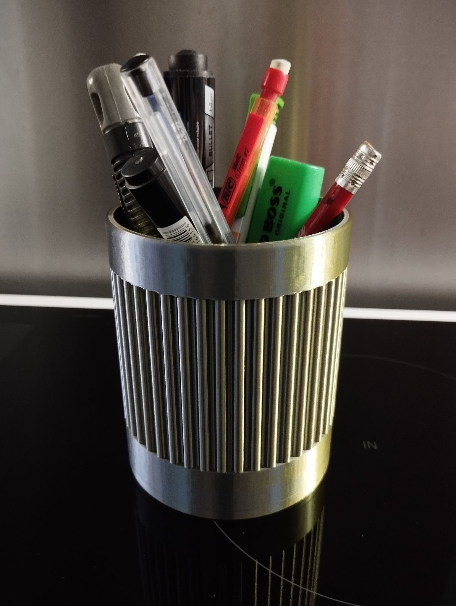

pascal_lb Posté(e) Juin 27, 2024 Auteur Posté(e) Juin 27, 2024 (modifié) Encore une petite Pot à crayon en filament Anycubic Silk bicolore gold/black Modifié (le) Juin 27, 2024 par pascal_lb 1
fran6p Posté(e) Juin 28, 2024 Posté(e) Juin 28, 2024 Pas trop difficile l'impression du stylo bille? Et pour l'encre ? Sinon, sympa comme pot avec ce filament qui rend plutôt bien. 1
pascal_lb Posté(e) Juin 28, 2024 Auteur Posté(e) Juin 28, 2024 il y a 16 minutes, fran6p a dit : pour l'encre C'est vrai que là j'ai galéré 1
