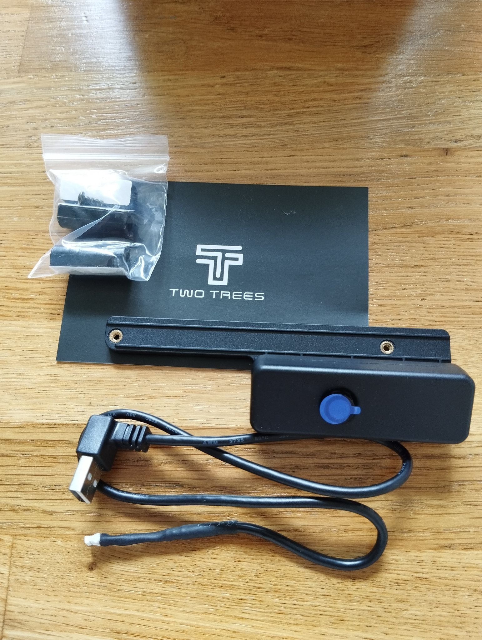

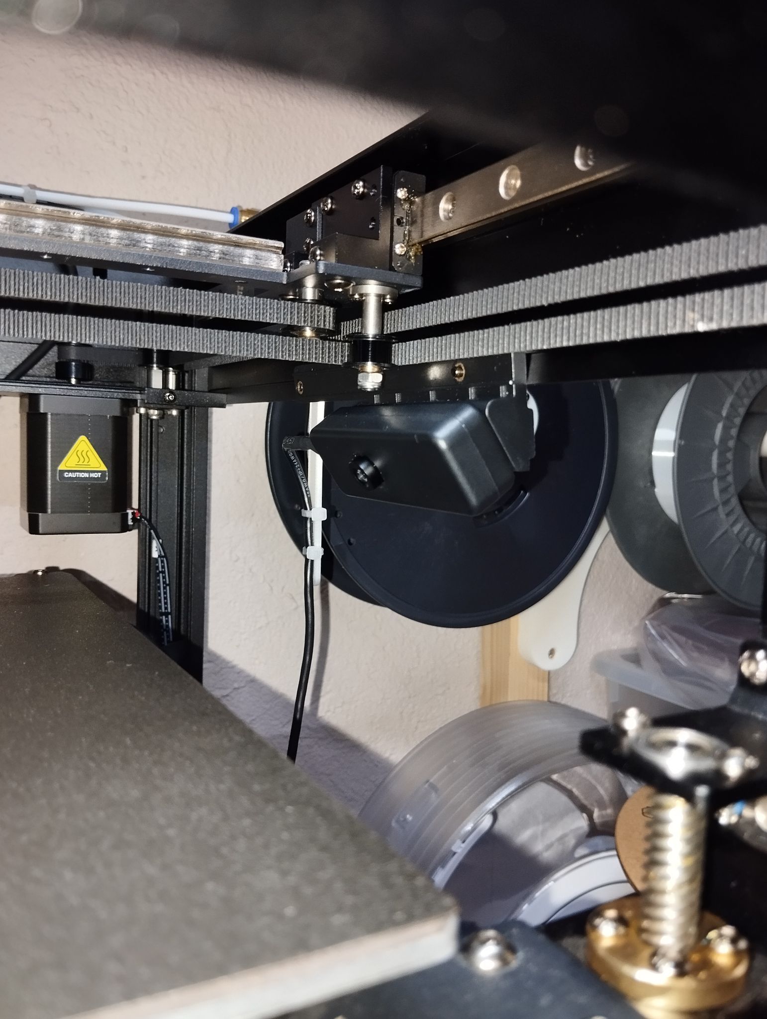

J'ai reçu la camera pour la Two Trees SK1
IMG_20240527_131623.thumb.jpg.ad36e766977cbd9607b7c92c4b07e6ad.jpge

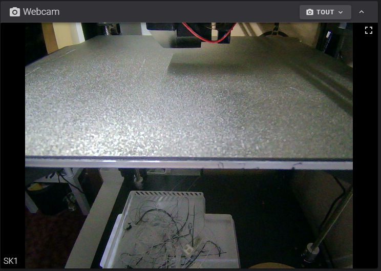

Le montage est facile, 2 vis on branche et ça fonctionne, voici le résultat
au premier abord l'angle de prise de vue est assez Ă©trange mais aprĂšs mĂ»re rĂ©flexion ça permet de voir toute la piĂšce mĂȘme si elle fait toute la hauteur de l'imprimante

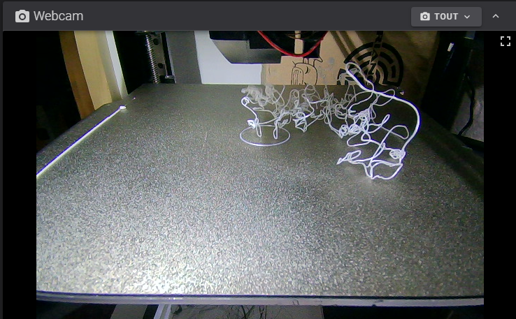

Alors normalement c'est une camera Ai sensĂ©e dĂ©tecter les problĂšmes, j'ai fait 2 tests, l'un en lançant une impression avec une pince coupante sur le plateau... aucun rĂ©sultat... aucune dĂ©tection... le deuxiĂšme test en lançant l'impression d'un cylindre et Ă  40 mm de haut j'ai dĂ©gagĂ© ce cylindre d'un coup de pince (il faut utiliser la maniĂšre forte parfois 😉) et j'ai laissĂ© l'impression continuer
Normalement la camera est sensée détecter les spaghettis... d'ailleurs ça me fait penser que je me ferais bien des bolognaises demain, pour ça il vous faut quelques ingrédients :

TrĂȘve de plaisanterie, j'ai choisi d'en rire, la dĂ©tection ne fonctionne pas... l'imprimante continue son petit bonhomme de chemin...
J'ai 2 hypothĂšses soit ça ne fonctionne pas du tout ou Two Trees doit faire une mise Ă  jour de leur firmware qui n'est pas encore sortie... de toute façon on ne peut pas le savoir la section tĂ©lĂ©chargement sur leur site ne fonctionne pas et la section Tutoriels n'est plus accessible ☠

Moi je rajoute l'hypothĂšse que,
comme il y a dés le début pleins de trucs "parasite" dans l'image (
il y a 17 minutes, pascal_lb a dit :
un bac plein de spaghettis sous le plateau,
un carton de bobine de filament ArianePlast,
un cĂąble de fils rouge et noir visible sur la tĂȘte d'impression,
"l'IA" (l'algo de reconnaissance de formes couplé a un algo de similarités) c'est dit
"En cette instant, tout semble OK. Car rien de louche par rapport a ce que j'ai vu avant. Il y a toujours des spaghettis. Donc, c'est bon." 🙂

ha et bien vu sous cette angle c'est sur que ça peut tromper l'AI, donc il va falloir que je reteste aprĂšs avoir fait le mĂ©nage, tu crois qu'il faut que je change aussi la moquette ?Â đŸ€”

Bon nouveau test avec résultat identique, une belle choucroute, mais rien ne se passe (Ho une choucroute...)

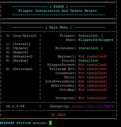

L'accĂšs ssh est possible sur la SK1 ? Si oui, KIAUH est-il installĂ©? Si oui, tenter d'installer un des deux greffons (Obico / OE). Sur la Qidi X-Max3, on peut installer OE ou Obico (voire les deux 😉 ), une fois installĂ© c'est fonctionnel.
Oui j'ai accÚs en ssh et KIAUH est installé, je vais tester ta solution

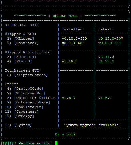

j'ai installé Obico mais il y a quelques trucs que je ne comprend pas
Lorsque je rentre dans KIAUH Obico ne semble pas installé
Mais lorsque je vais dans update il semble installé ???
AprÚs tu me dis que c'est fonctionnel mais faut il créer un compte et le raccorder à leur cloud ? car là apparemment ça devient payant

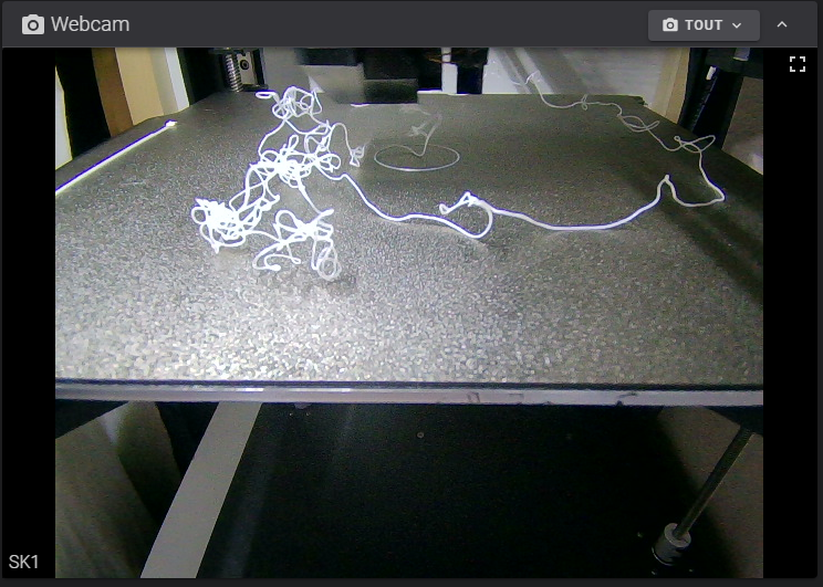

J'ai fait un test en balançant des spaghettis pendant l'impression mais rien ne se passe...
Modifié (le) par pascal_lb
Bon pour l'instant je laisse tomber l'AI, j'ai essayĂ© d'installer Obico mais il ne s'installe pas vraiment et je n'arrive pas Ă  avoir le code pour la connexion, j'ai aussi installĂ© OE mais impossible de le connecter avec leur serveur. En plus ces 2 services sont payants, je ne suis pas Ă  4 € prĂšs mais si c'est juste pour avoir l'AI... je m'en suis passĂ© jusqu'Ă  maintenant alors je peux attendre.

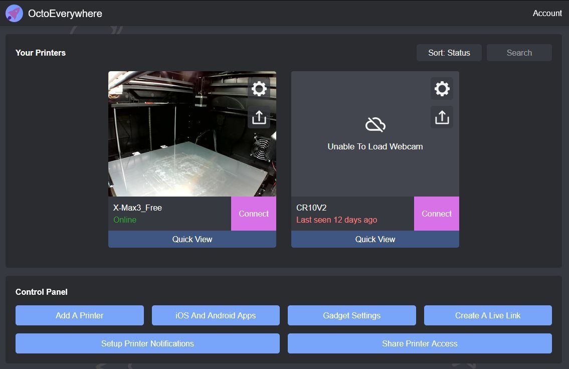

Oui et non 😉
OctoEverywhere en version gratuite a des limitations mais est pleinement utilisable pour une seule imprimante (les limitations sont indiquées sur cette page (supporter perks details)). C'était, à l'époque , à peu prÚs semblable avec Spaghetti Detective (Obico).
Avec KIAUH, le mieux serait de désinstaller Obico / OctoEverywhere puis tenter d'en réinstaller un toujours via l'intermédiaire de KIAUH.
Pour OE, Ă  la fin de l'installation, il indique le lien de login oĂč saisir le code (6 chiffres) pour lier l'imprimante (le code ci-dessous est totalement fictif 😄 )

Une fois liée: on a accÚs au tableau de bord (j'ai pris un compte «payant» (plusieurs imprimantes)) :
J'avais dĂ©cidĂ© d'abandonner, mais grĂące Ă  toi je me suis remotivĂ©Â đŸ˜‰Â et lĂ  c'est bon ça a fonctionnĂ© avec OE, je dis viva @fran6p !
J'ai fait 2 tests, un avec un paquet de spaghetti, au bout de 2 minutes le systĂšme a mis l'impression en pose 👍 pour moi c'est la fonction qui m'intĂ©ressait le plus
l'autre en mettant une pince sur le plateau pendant l'impression mais lĂ  aucune action ou dĂ©tection... mais c'est pas grave car ça ne m'est jamais arrivĂ©Â đŸ˜‰
