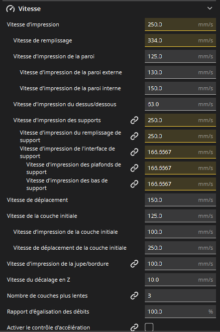

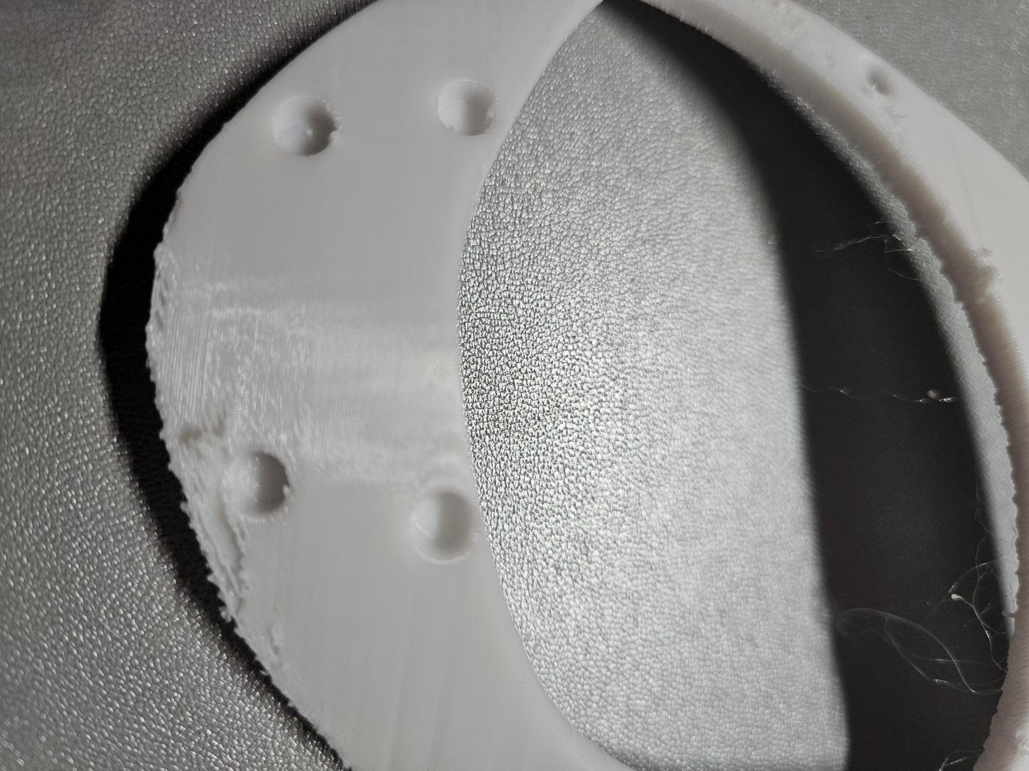

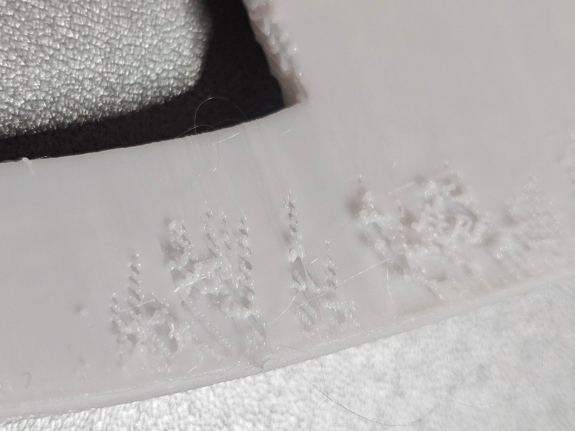

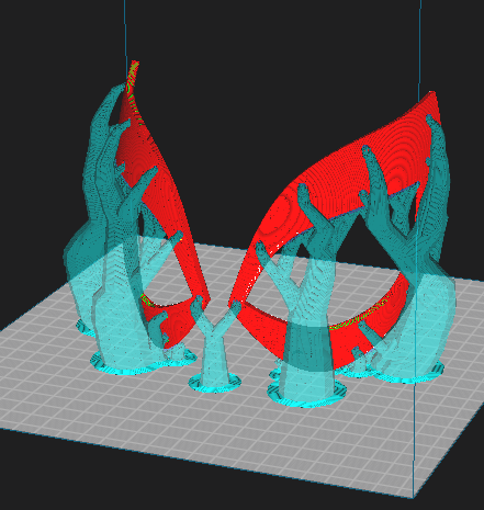

jerem59120 Posté(e) Mai 14 Partager Posté(e) Mai 14 Bonjour à tous, j'ai réglé la rétraction sur ma Neptune 4 je n'ai plus de stringing sur mes pièce de tests, mais j'ai ce manque de matières à certain endroits. Est-ce un problème de débit ou la vitesse d'impression trop élevé ? J'imprime en PETG arianeplast à 240° en couche de 0.12 Merci pour votre aide Lien vers le commentaire Partager sur d’autres sites More sharing options...
pascal_lb Posté(e) Mai 14 Partager Posté(e) Mai 14 Il y a 1 heure, jerem59120 a dit : Est-ce un problème de débit ou la vitesse d'impression trop élevé Je pense effectivement que la vitesse est un peu élevée Fait un test à vitesse moins élevé si tu veux avoir de la qualité surtout avec une pièce qui est dans le vide et qui est principalement soutenue par les supports 1 Lien vers le commentaire Partager sur d’autres sites More sharing options...
