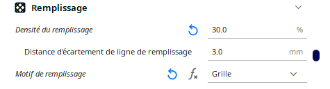

j'aimerais imprimer cela https://www.printables.com/fr/model/512163-turbo-racing-176-fan-stage
une fois le traducteur google utilisé , ben c pas clair ,
"ATTENTION! Les clôtures n’ont pas de maille. Cela doit être configuré dans le segment. 2 périmètres - 0 couche inférieure, 0 couche supérieure, grille de remplissage 30% (ou au choix). Les colonnes sont pleines grâce à deux périmètres (ajoutez éventuellement des périmètres)"
le remplissage ca je comprend enfin j'espère il y a la section dans CURA , pour le reste ... ben la je ne trouve pas .
donc , j'utilise CURA 5.6.0 avec le patch francais sur un profil PLA générique
si vous avez la solution
merci de votre temps

Je ne sais pas les noms pour Cura mais avec Prusa Slicer :
- remplissage 30%, motif grille
- coque horizontale, couche solide, dessus = 0 et dessous= 0
Et j'obtiens ce qu'on voit sur la photo.
En fait c'est le mtif de remplissage qui fait le grillage mais il ne faut pas de coque inférieure ni supérieure pour que ce soit visible.

( Je suis toujours en mode "Visibilité des paramètres" sur "Expert" ou "All" donc si tu ne trouve pas ce qui suit, alors, changer le mode de visibilité des paramètres a "All"
En fait dans la description c'est les noms sous PrusaSlicer.
Sous Ultimaker Cura, il me semble que c'est
il y a 19 minutes, vieux schnock a dit :
2 périmètres
= "Nombre de lignes de la paroi"
= "Couches supérieures" et "Couches inférieures"

merci pour vos réponses rapides et efficaces cela fonctionne !
il n'y a que pour l'escalier ou cela m'imprime une couche sur l'extérieur , un peu de découpe fera l'affaire
