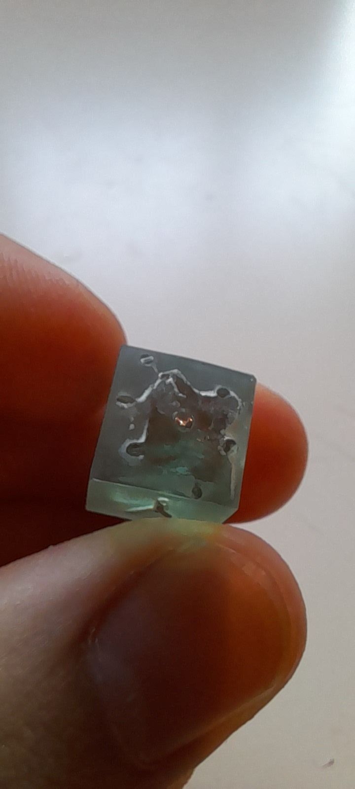

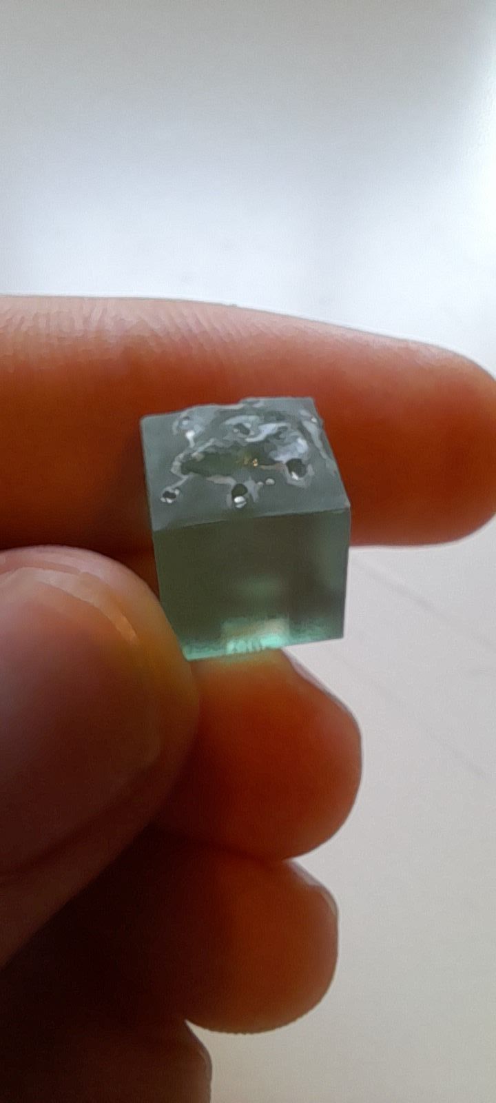

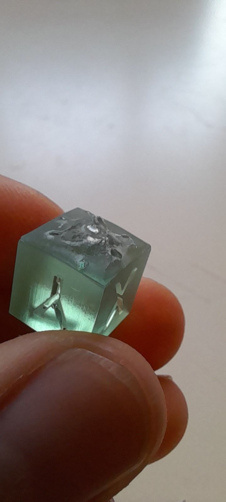

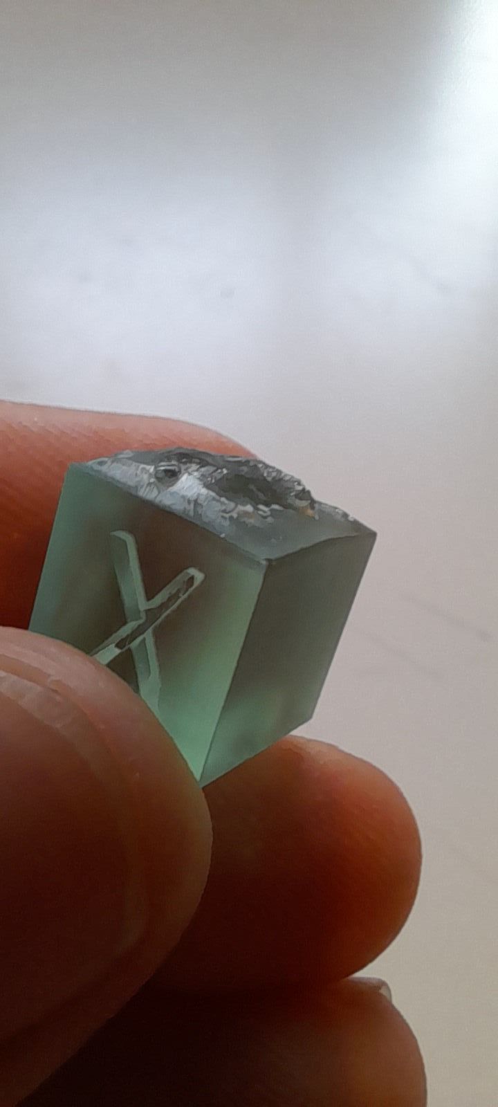

trop de résine a la connexion entre la pièce et les supports
comme décrit dans le titre, j'ai un surplus de résine solide a la connexion entre la pièce et les supports. J'utilise un ELEGOO Mars 3 avec la résine ELEGOO water washable clear blue. J'utilise une exposition a 6s. je met des photos de mon problème.

Il y a 7 heures, gabrieldefrenne a dit :
Je dirais que tu n'as probablement pas orienté correctement, ni supporté suffisamment ( avec tout plein de supports fin en plus pour bien maintenir la forme ) , ni pris le temps de faire des test d'impression pour trouver les durée d'exposition adaptées a ta résine / machine / hauteur de couche / température de la résine.
Sans une capture d’écran de l'orientation, et où on voie les supports pas simple de dire.
Aussi il me semble préférable de ne pas changer trop au pif les durées d'expositions....
Je te propose de regarde un sujet que je débute (il me reste a le compléter et le retravailler) mais je pense que tu trouveras des pistes de solutions dedans.
Bonne lecture / visionnage et essais.
