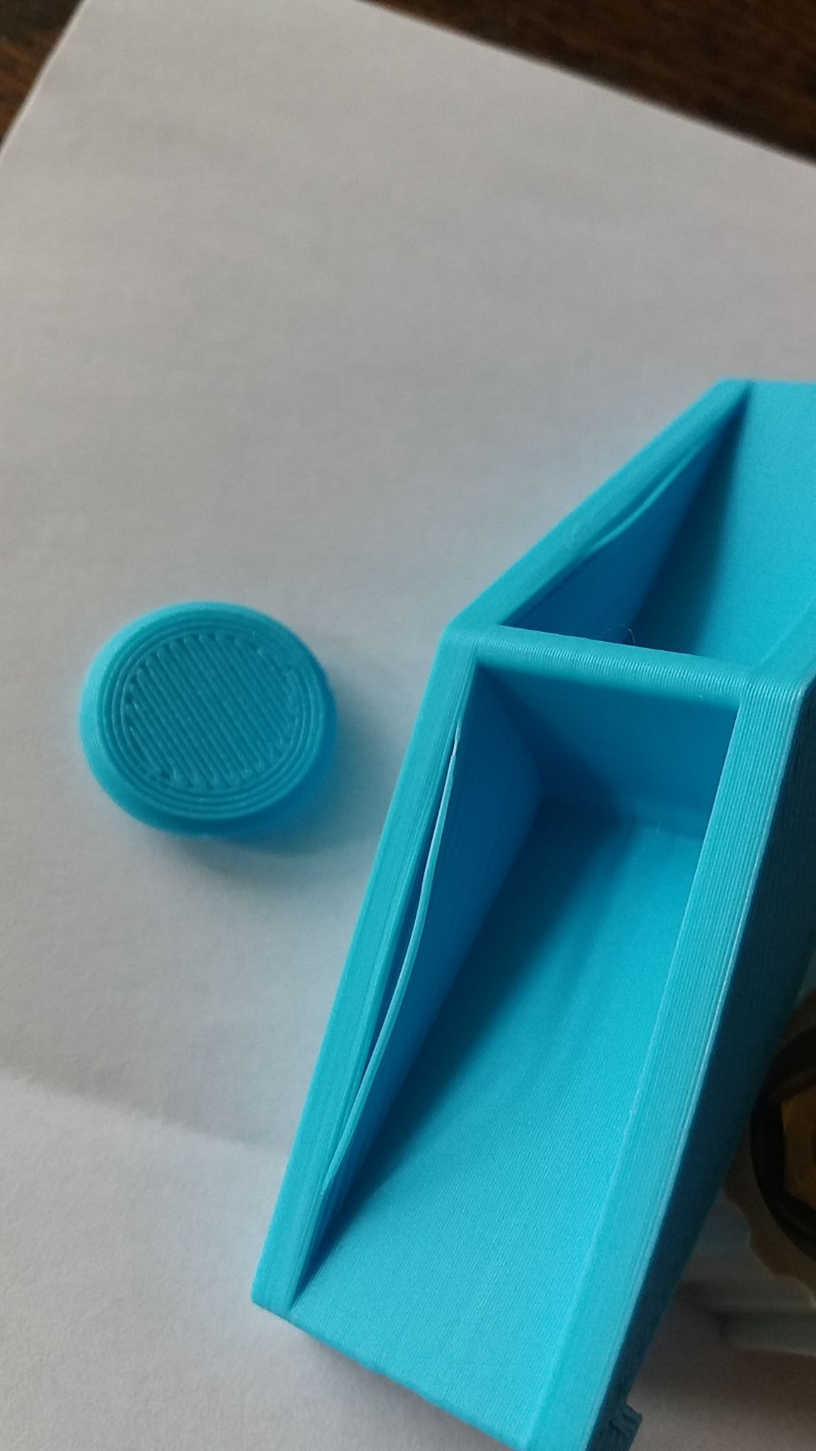

chrislemire Posté(e) Juin 13, 2024 Posté(e) Juin 13, 2024 bonjour, pour le firmware c bien v1.1.2.53 installée. je pense tester orcaslicer petit exemple d'impression Merci

HandEmpty Posté(e) Juin 13, 2024 Posté(e) Juin 13, 2024 Chrislemire, Tu devrais refaire ton leveling ta première couche devrais être plus écrasé, je n'ai pas de photo sous la main, mais tu devrais trouver des photos de premier layer parfait, tu imprimes avec une forte ventilation, une température légèrement trop basse ou les deux ce qui a causé la délamination. Personnellement, je n'imprime avec le gros ventilateur que quand j'ai des ponts sur une pièce, sinon tu peux avoir des petites lignes plus mat que d'autre, dans le cas où ton PID n'est pas calibré pour le plastique que tu utilises, je ne sais pas faire de paramètre PID pour chaque bobine alors ça me semble plus simple comme ça. Je n'ai fait qu'un seul PID avec la température moyenne de la matière que j'utilise le plus. 0ld-Up, Cura est un slicer d'Ultimaker, se slicer a été fait pour l'environnement de Marlin. Klipper est actuellement l'environnement le plus avancé du marché, il prend en charge le S-curve qui permet une accélération et décélération plus douce des axes, cela réduit les vibrations et améliore la qualité des impression et sa gestion du pressure advance qui surpasse les autres environnements. Il est plein de bonne surprise encore, mais ce sont principalement ces deux points qui nous intéressent. Pour info les machines Ankermake tourne sur un Marlin modifier pars Ankermake, d'où leurs vitesses d'impression qui sont, je crois sont supérieur à Klipper. Celui de Bambu lab est semble t'il un mix des deux Klipper et Marlin dévelloppé par Bambu lab, mais le leur n'est pas open source Orcaslicer est optimisé pour chaque environnement sont seul défaut fasse à cura est qu'il n'offre pas la même flexibilité (cette même flexibilité, qui cause des problèmes à nos impressions, durant l'énorme temps nécessaire pour apprendre à bien utiliser tous les paramètres souvent inutiles que cura, propose) les paramètres liés à Klipper ont fait leur apparition dans la triste version Elegoo cura 4.8.1 et ils ne fonctionnent pas bien avec Klipper dans la version 5.7.1, c'est toujours le cas. Les slicers optimiser pour Klipper te permettent de meilleurs résultats avec une vitesse plus élevée en plus d'être plus simple. Voilà un tuto qui une fois toutes les calibrations faites, améliore grandement la qualité d'impression : 1
