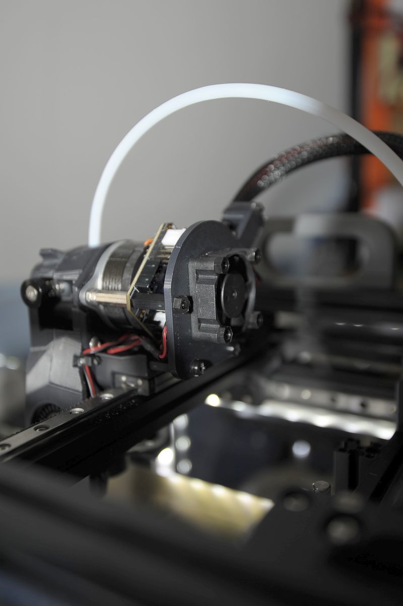

Le seul truc qui m'interroge, pour l'instant, c'est le hotend. Formbot livre un clone de l'E3D EVO.
Quid de la fiabilité de ce hotend ? J'ai besoin d'une buse de 0.2, est-ce que ç'est viable ?

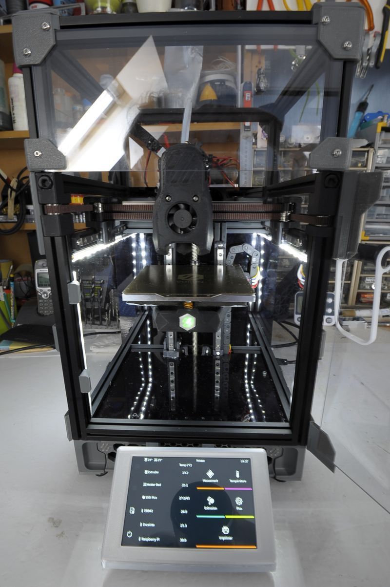

Le kit Formbot de la 2.4 étant pour moi une réussite, j'ai donc choisis la même maison pour la Voron 2.0 r1.
Je ne vous ferais pas une vidéo de 30 heures sur le déballage et le montage.
Il y en a déjà assez de médiocre sur le net pour ne pas en rajouter.
La doc de montage suffit d'autant qu'elle est aussi bien faite que celle de sa grande sœur.
Seuls un ou deux point sont à glaner ailleurs, comme le montage et les STL du kirigami (le truc monobloc qui remplace le support de bed original)
Mais sinon c'est un plaisir de travailler sur ce petit appareil.
Je n'ai pas modifié grand chose, à part le CanBUs. J'avais récupéré un EBB42 d'une des CR10.
Récupéré également un Pi3B et un 5" qui remplace avantageusement "l'écran" 1.2" du kit. Klipperscreen a beaucoup évolué en quelques années, s'en priver est dommage.

La seule chose que j'ai acheté est un tranceiver SN65HVD230 pour transformer la carte SKR Pico en pont USB/CanBus, 3 euros.

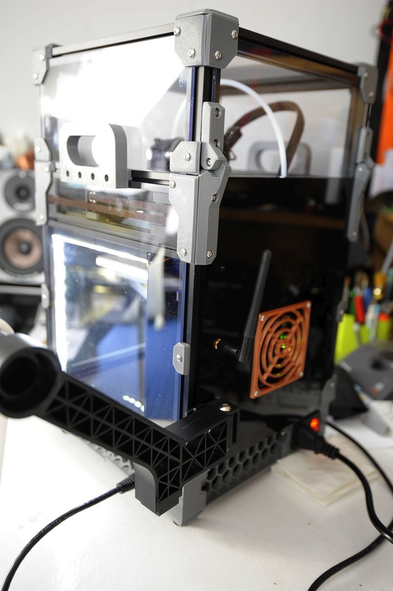

Comme on peut le voir sur une des photos j'ai installé l'antenne wifi que j'avais rajouté sur le Pi3.
Mais je ne m'en servirait pas beaucoup, j'ai imprimé une jupe pour clipser une prise ethernet externe.
J'ai aussi fait une ouverture pour une entrée d'air avec une grille. Je n'ai pas pensé à prendre le compartiment électronique en photo avant de refermer.
Je n'ai pas monté le ventilo prévu pour ce compartiment, le Pi et la SKR ont chacun le leur et régulé par klipper.
C'est possible grâce à la libération de ports permis par le CanBus de la tête. Comme la sonde thermique d'enceinte.
Je me sers du sensorless des moteurs A et B, ça fonctionne parfaitement après réglage de la sensibilité, quelques minutes suffisent.
Je trouve même le fonctionnement plus fluide que sur la 2.4 avec ses fin de course.
Je suis reparti de zéro sur le pi3 avec donc une installation à jour. Flashage de la SKR Pico avec le pont CAnBus.
A ce propos, je trouve la SKR Pico une formidable petite carte contrôleur.
J'ai profité de la prise sur laquelle prévue pour connecter un Pi pour brancher le tranceiver CanBus.
Mise à jour de l'EBB42 par le CanBus avec le nouveau firmware klipper 0.12 de nov 2023, 1 seconde sans autre manip que le lancement du script python.

Une bonne nouvelle, le pi3 qui s'écroulait en mesure de résonance avec la V0.11 s'en sort très bien avec la 0.12.  Plus de plantages non plus.
Les leds, comme sur toutes mes machines, sont des rubans de 5m coupés ici en bout de 15cm et fixé avec des supports clipsables et des diffuseurs en PLA transparent en mode vase créés sous Freecad. Pas d'inter, ça s'allume avec l'imprimante.
Le hotend. c'est apparemment une création pour Formbot. Il est simple et efficace. le débit max mesuré est de 16mm3/s.
On peux changer les buses d'une main. Ce sont des buses compatibles E3D.Voron0_24.jpg.9d65d512bb3633217aa41a32baa46c4e.jpg
Imprimé à 220mm/s. C'est le maximum pour avoir un résultat correct. Ca me convient parfaitement.
Rien de révolutionnaire, ça fait le job.

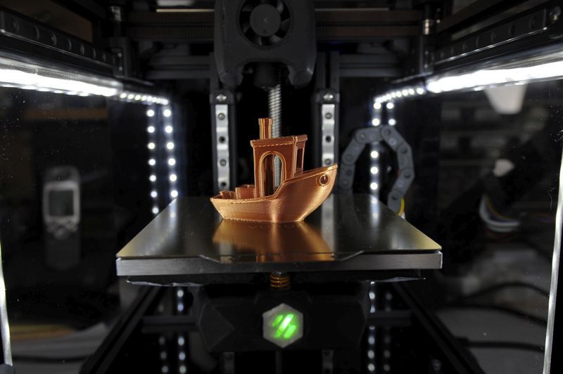

Quelques nouvelles.
J'ai laissé tomber le système de nettoyage de la buse, à part le mouvement du servo qui attire l’œil ça ne sert pas à grand chose.
Le véritable plus est l'utilisation d'une buse de 0.2mm, ça change tout.
J'arrive à avoir des pièces avec des trous de 1mm sans retouche.
L'ajustage par emboitement est quasi parfait.
C'est la buse idéale pour cette machine. Reste que j'ai du faire quelques ajustements avec S3D pour repousser les limites de la précision.
