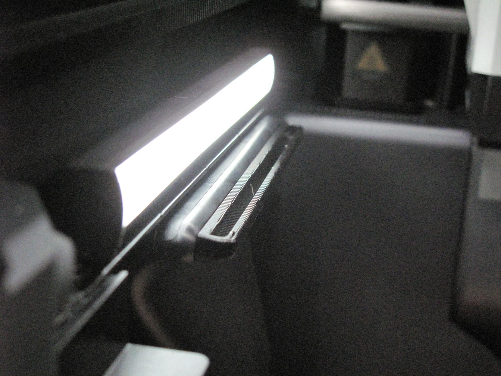

lefyo Posté(e) Mai 22, 2024 Auteur Posté(e) Mai 22, 2024 @Ironblue le riser je vois le principe, le déflecteur il fonctionne comment ?
Ironblue Posté(e) Mai 22, 2024 Posté(e) Mai 22, 2024 Sur la P1S le ventilateur AUX envoi l'air directement sur la pièce côté gauche, du coup j'avait du warping de ce côté sur les grandes pièces. Ma première solution a été de couper ce ventilateur mais avec la porte fermée j'ai préférée l'avoir en marche donc j'ai modélisée un déflecteur qui envoi l'aire vers le haut et pas sur la pièce, ça permet d'avoir un brassage de l'aire même porte fermée. 2
