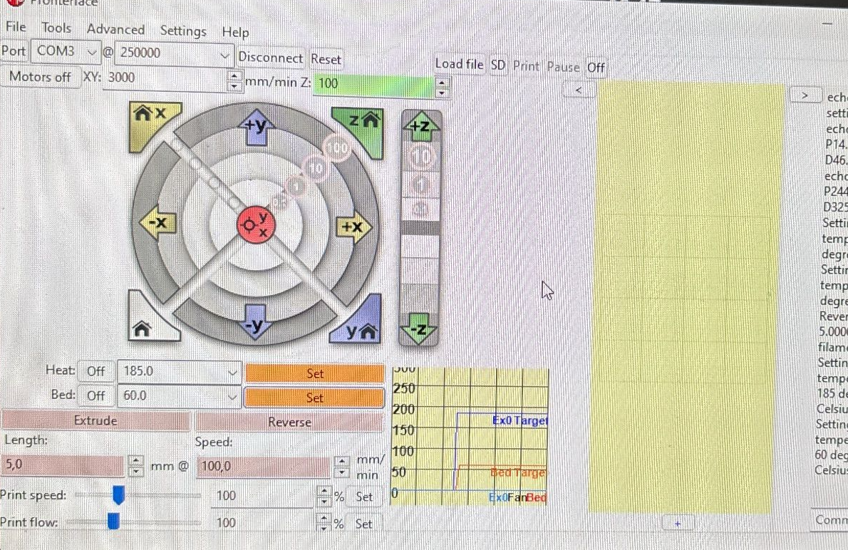

Gomez Posté(e) Mai 22 Partager Posté(e) Mai 22 (modifié) Bonjour , voici ci dessous mon probleme…. quand jallume mon imprimante cela ne veut pas chauffer tout reste a 0 meme en lançant une impression ….. pourtant jai verifier mille et une fois le cablage. aide svp… Modifié (le) Mai 22 par Gomez Lien vers le commentaire Partager sur d’autres sites More sharing options...

Gomez Posté(e) Mai 22 Auteur Partager Posté(e) Mai 22 Bonjour , oui je sais … mais rien de marche la jai un autre firmware, toujours a 0 degres et il t a ecrit « no printer attached » voir ci dessous. je suis jeune et y arrive pas…. Lien vers le commentaire Partager sur d’autres sites More sharing options...
MrMagounet Posté(e) Mai 23 Partager Posté(e) Mai 23 La l'ecran te dit qu'il communique pas avec ton imprimante si tu essaie de bouger tes axes rien ne bougera. Donc le soucis ici vien pas de ton ecran mais de ta carte mère faut déjà vérifier si tu arrive a te connecté via pronterface depuis un pc connecter en usb, vitesse de com 250.000bauds sur une X1, test et reviens vers nous. Lien vers le commentaire Partager sur d’autres sites More sharing options...
Gomez Posté(e) Mai 23 Auteur Partager Posté(e) Mai 23 Daccord jessaierai ce soir. Mais la connecter au pc ok je le ferai mais comment faire pour etre en 250.000bauds? Lien vers le commentaire Partager sur d’autres sites More sharing options...
MrMagounet Posté(e) Mai 23 Partager Posté(e) Mai 23 il y a une heure, Gomez a dit : Daccord jessaierai ce soir. Mais la connecter au pc ok je le ferai mais comment faire pour etre en 250.000bauds? sur pronterface quand tu le lance pour executer la connection a la machine il te faut séélection le port com et le bon baudrate c'est pour cela que je t'indique le baudrate de Artillery SW X1 cela te permet comme cela d'avoir l'une des infos utile te reste juste a déterminer le port com utilisé par la X1 sur ton PC Lien vers le commentaire Partager sur d’autres sites More sharing options...
Gomez Posté(e) Mai 23 Auteur Partager Posté(e) Mai 23 (modifié) Et ensuite… il y a 32 minutes, Gomez a dit : Et ensuite… @MrMagounet Modifié (le) Mai 23 par Gomez Lien vers le commentaire Partager sur d’autres sites More sharing options...
MrMagounet Posté(e) Mai 23 Partager Posté(e) Mai 23 @Gomez déjà la carte mère semble pas HS, donc 2 choses sur le ton soucis, vérifier sur le firmware TFT ou tu avais no printer attach que le dans les paramètres de l'écran qu'il y a bien 250.000 bauds de sélectionné. Sinon en effet le seule autre soucis serait un soucis de communication entre la carte mère et le TFT, cable par exemple sur le TFT le Connecteur A 2 rangé de pins attention il y a que une des rangés de pin qui on les pins de communication TX RX active l'autre ne fournit que alimentation. Lien vers le commentaire Partager sur d’autres sites More sharing options...

MrMagounet Posté(e) Mai 24 Partager Posté(e) Mai 24 Il y a 10 heures, Gomez a dit : Vous mavez parler de firmware , puis quand je me balade dans le menu jai trouver 250000 mais toujours rien… ok donc verifi le cablage de cable de l'écran qu'il soit bien cablé sur les bonne pins sur l'ecran et sur le prise UARt de la GenL V1 de ta X1 Lien vers le commentaire Partager sur d’autres sites More sharing options...
Gomez Posté(e) Mai 24 Auteur Partager Posté(e) Mai 24 Daccord , tout est bien branché. le truc bizarre cest que du jour au lendemain cela maffiche ceci à l’instant, Gomez a dit : Daccord , tout est bien branché. le truc bizarre cest que du jour au lendemain cela maffiche ceci @MrMagounet Lien vers le commentaire Partager sur d’autres sites More sharing options...
MrMagounet Posté(e) Mai 24 Partager Posté(e) Mai 24 c'est clairement étrange et a distance je pourrais pas t'aider plus que cela a présentau vue de ton screen de pronterface ta X1 repond bien reste donc pilotable par un PC avec pronterface ou autre ou encore un RPi avec Octoprint, la je ne serais dire d'ou peu venir le soucis alors si le cablage est bon. Lien vers le commentaire Partager sur d’autres sites More sharing options...
Gomez Posté(e) Mai 24 Auteur Partager Posté(e) Mai 24 Oui cablage ok. avec pronter face jessaie de chauffer sa marche pas… non plus… à l’instant, Gomez a dit : Oui cablage ok. avec pronter face jessaie de chauffer sa marche pas… non plus… @MrMagounet Lien vers le commentaire Partager sur d’autres sites More sharing options...
MrMagounet Posté(e) Mai 24 Partager Posté(e) Mai 24 Il y a 1 heure, Gomez a dit : Oui cablage ok. avec pronter face jessaie de chauffer sa marche pas… non plus… @MrMagounet euh quand je regarde le screen qui tu a mis on vois bien le graph Extrudeur a 185°c et le Bed a 60°c donc sa chauffe, par contre regarder pas l'ecran de l'imprimante si y pas de communication tu aura pas plus d'information a l'écran hein. Donc je comprend pas pourquoi tu dis a présent que même via pronterface sa chauffe pas ? Lien vers le commentaire Partager sur d’autres sites More sharing options...
Gomez Posté(e) Mai 24 Auteur Partager Posté(e) Mai 24 Quand je touche la buse et plateau cest pas chaud cest pour sa que je dit sa . à l’instant, Gomez a dit : Quand je touche la buse et plateau cest pas chaud cest pour sa que je dit sa . @MrMagounet Lien vers le commentaire Partager sur d’autres sites More sharing options...
MrMagounet Posté(e) Mai 24 Partager Posté(e) Mai 24 Il y a 1 heure, Gomez a dit : Quand je touche la buse et plateau cest pas chaud cest pour sa que je dit sa . @MrMagounet hein alors comment le graphe peux te dire que ta buse est a 185°c par mesure de sonde ? Oula dans ce cas tu as peux être une Carte Mère défaillante mon ami, mais rien de sur a distance je peux pas faire un diag fiable, surtout que tu maitrise pas totalement les aspect de ta X1. Tu as habite en ile de france ? Lien vers le commentaire Partager sur d’autres sites More sharing options...
