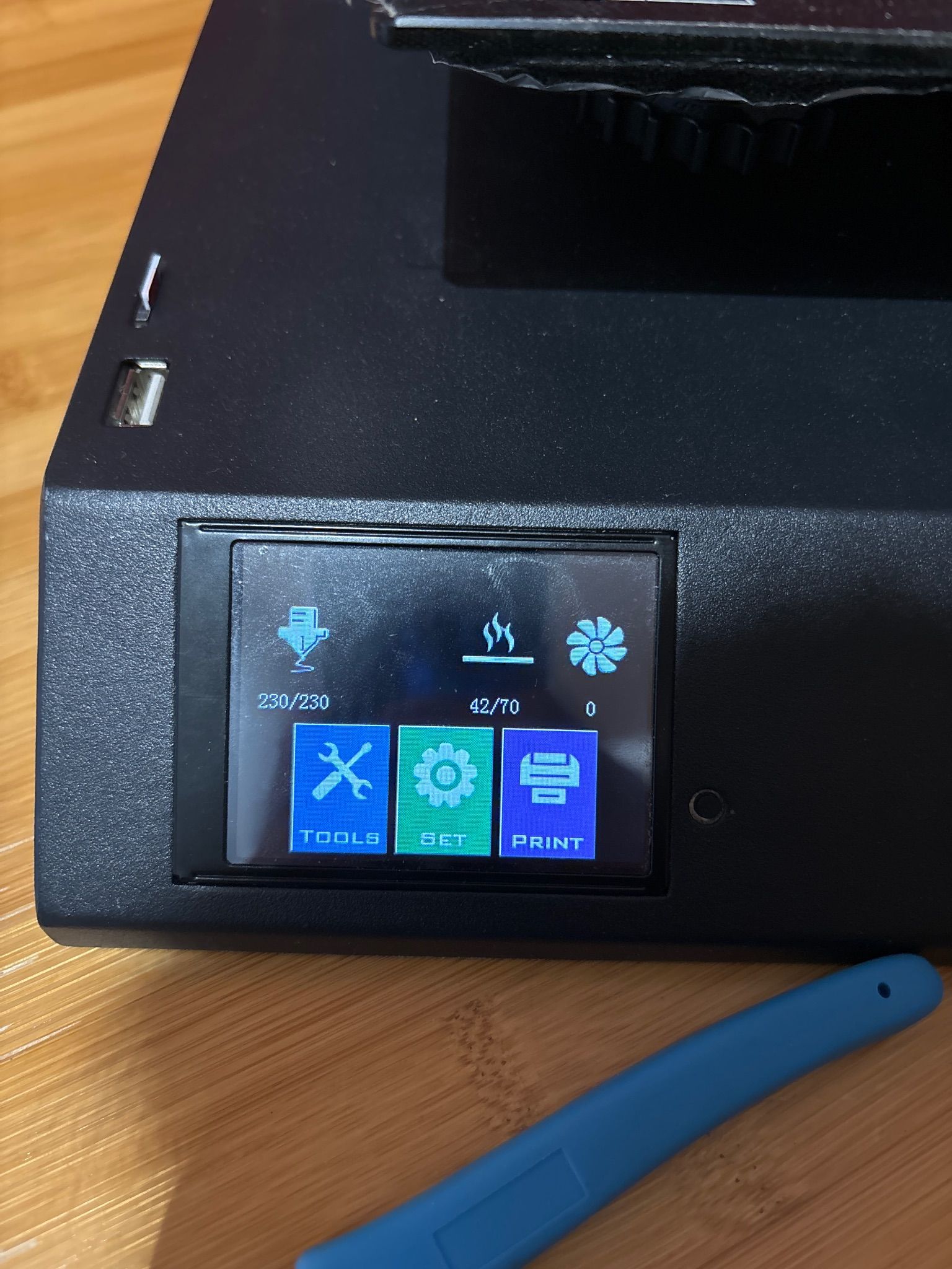

Gomez Posté(e) Mai 30, 2024 Auteur Posté(e) Mai 30, 2024 Je trouve pas le firmware de base de la x1 jai toujours celui que javais Photo ci dessous: à l’instant, Gomez a dit : Je trouve pas le firmware de base de la x1 jai toujours celui que javais Photo ci dessous: @MrMagounet
MrMagounet Posté(e) Mai 30, 2024 Posté(e) Mai 30, 2024 Il y a 2 heures, Gomez a dit : Je trouve pas le firmware de base de la x1 jai toujours celui que javais Photo ci dessous: @MrMagounet La carte mere neuve tu l'a recu et tu l'a reflasher avec le firmware que tu avais a ta dispo ? Le firmware d'origine de la X1 c'est celui la
Gomez Posté(e) Mai 30, 2024 Auteur Posté(e) Mai 30, 2024 Nan je lai pas re flash du coup je ka reflash avec le firmware de base? à l’instant, Gomez a dit : Nan je lai pas re flash du coup je ka reflash avec le firmware de base? @MrMagounet
MrMagounet Posté(e) Mai 30, 2024 Posté(e) Mai 30, 2024 Alors si tu a change la carte mère par une neuve elle est livrer sans firmware ta carte mère il faut donc bien le mettre sinon ta nouvelle Carte mère sera pas fonctionnel. Donc commence a mettre celui d'origine que j'ai donne voir si cela communiqué et après on verra.
Gomez Posté(e) Mai 30, 2024 Auteur Posté(e) Mai 30, 2024 Daccord je fais sa demain je te re tiens au courant Mais comment je reflash? il y a 4 minutes, Gomez a dit : Daccord je fais sa demain je te re tiens au courant Mais comment je reflash? @MrMagounet
MrMagounet Posté(e) Mai 30, 2024 Posté(e) Mai 30, 2024 tu brancher ton pc a la X1 tu utilise Prusa slicer et tu regarde pour flash le firmware.hex. Sur une X1 faut potentiellement débrancher l'écran pour flash la carte mère par contre.

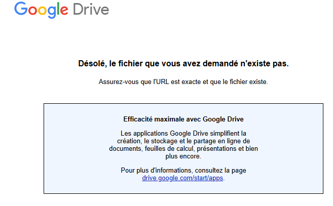

Gomez Posté(e) Mai 31, 2024 Auteur Posté(e) Mai 31, 2024 TON LIEN DU FIRMWARE DE MARCHE PAS IL Y A UNE ERREUR à l’instant, Gomez a dit : TON LIEN DU FIRMWARE DE MARCHE PAS IL Y A UNE ERREUR @MrMagounet Cela remarche je crois!!
MrMagounet Posté(e) Mai 31, 2024 Posté(e) Mai 31, 2024 très bien sa, donc la y a communication entre le TFT et la carte mère c'est good, a présent soit tu la laisse d'origine soit tu install un firmware custom sur la carte mère et l'écran a toi de voir.
