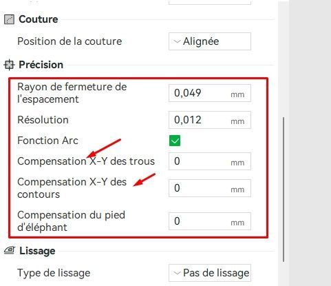

A1-2024 Posté(e) Mai 26 Partager Posté(e) Mai 26 (modifié) Bonjour, Je voudrais savoir s'il existe un paramètres à modifier pour arriver à tenir des cotes sur une pièce, après plusieurs impression en PLA Bambu (baques de centrages ajustées entres elles par un épaulement) je m'aperçois une différence de 0.3 mm en diamètre extérieur du au retrait de la matière je pense. Pour tenir mes dimensions, je rajoute donc 0.3mm aux diamètres pour maintenir ma précision, peut on corriger cela dans une variable, comme en usinage CN ou le correcteur outil permet de modifier un rayon de fraise pour pouvoir garantir une precision au 1/100 de mm. Merci pour votre aide. Modifié (le) Mai 26 par A1-2024 Pas à la bonne section Lien vers le commentaire Partager sur d’autres sites More sharing options...
medmed Posté(e) Mai 26 Partager Posté(e) Mai 26 Tu peux jouer sur la compensation des contours dans bambu studio ou Orca. 1 Lien vers le commentaire Partager sur d’autres sites More sharing options...
A1-2024 Posté(e) Mai 26 Auteur Partager Posté(e) Mai 26 Merci @medmed pour cette réponse rapide, je teste cela !! Lien vers le commentaire Partager sur d’autres sites More sharing options...
