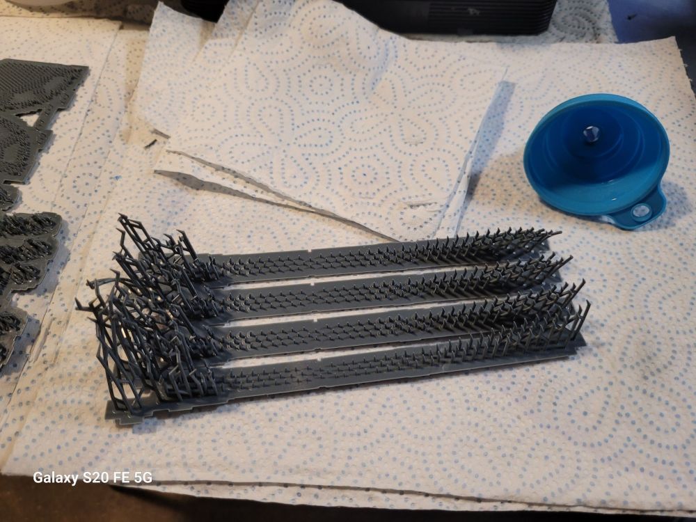

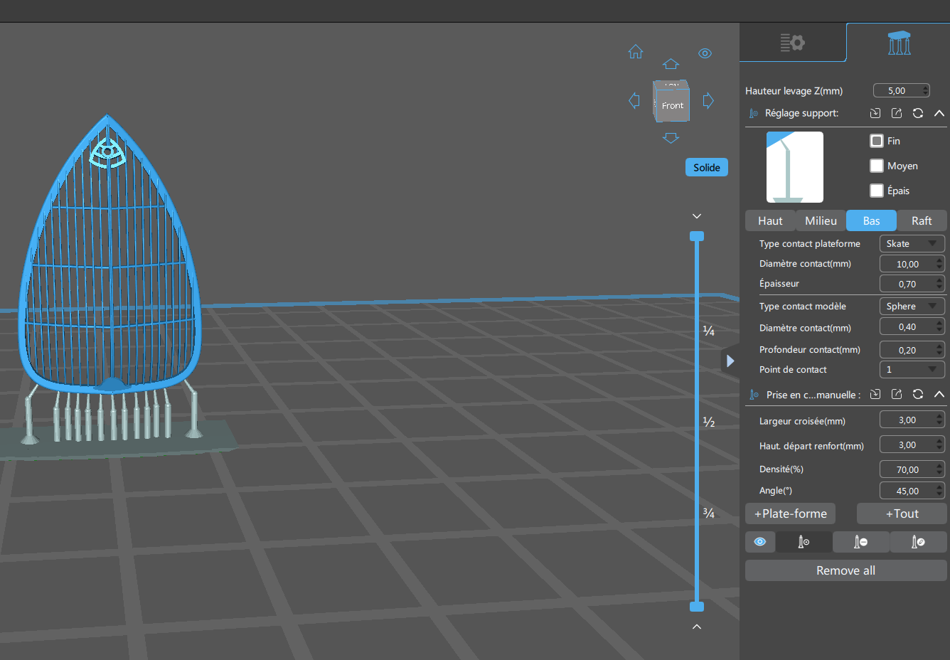

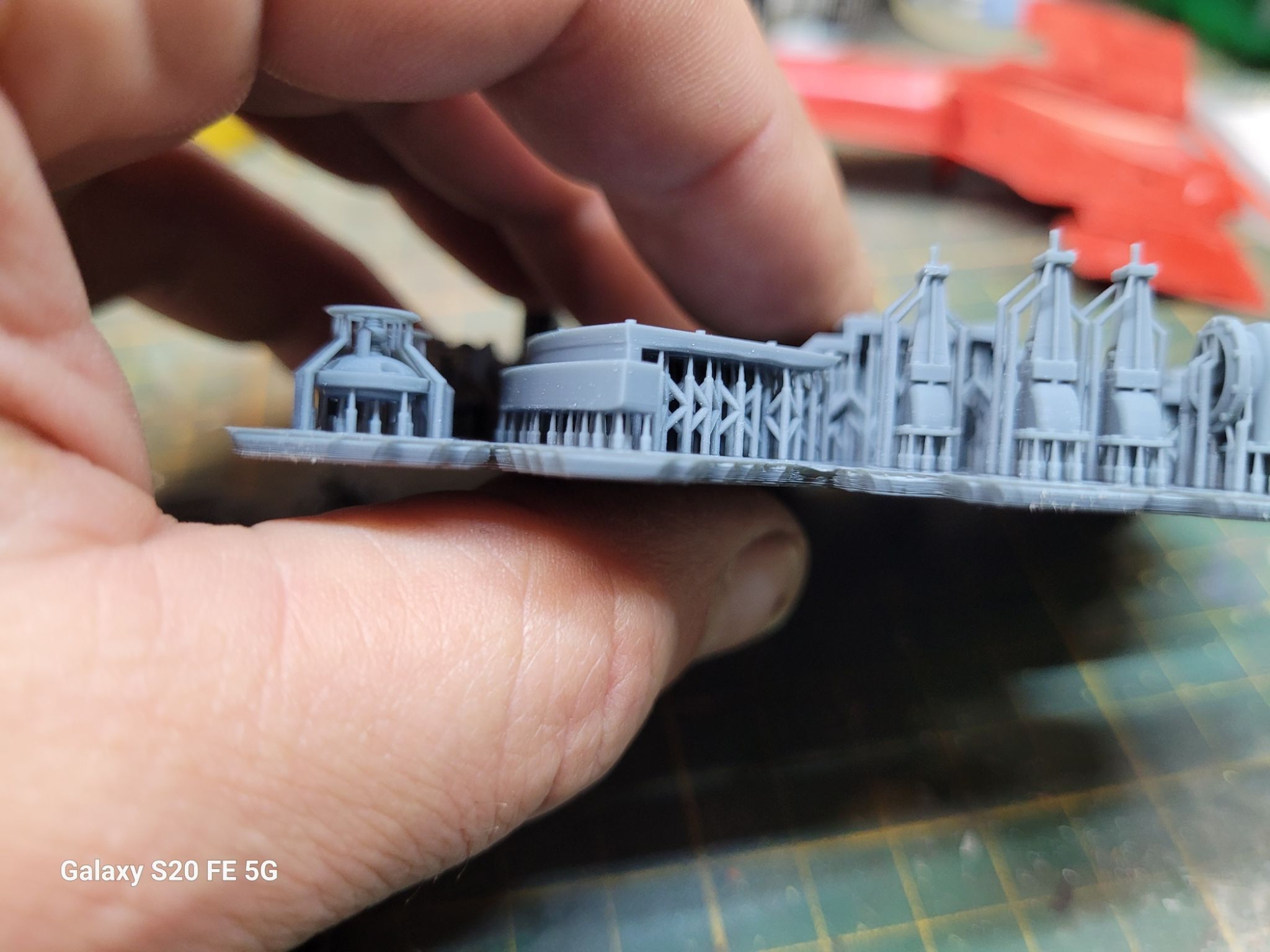

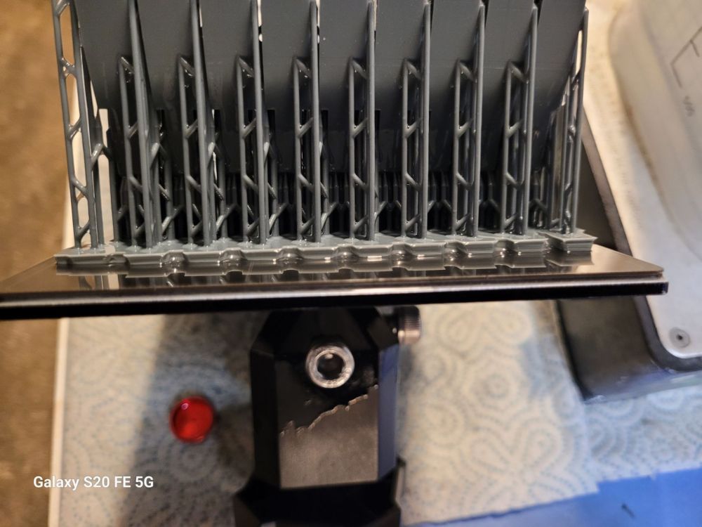

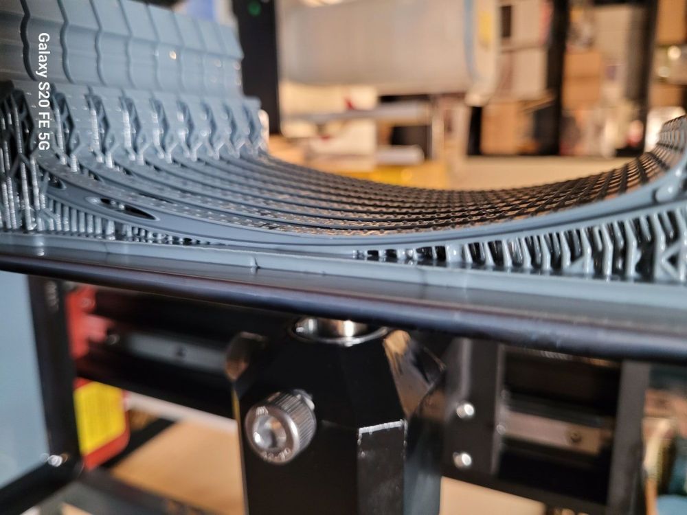

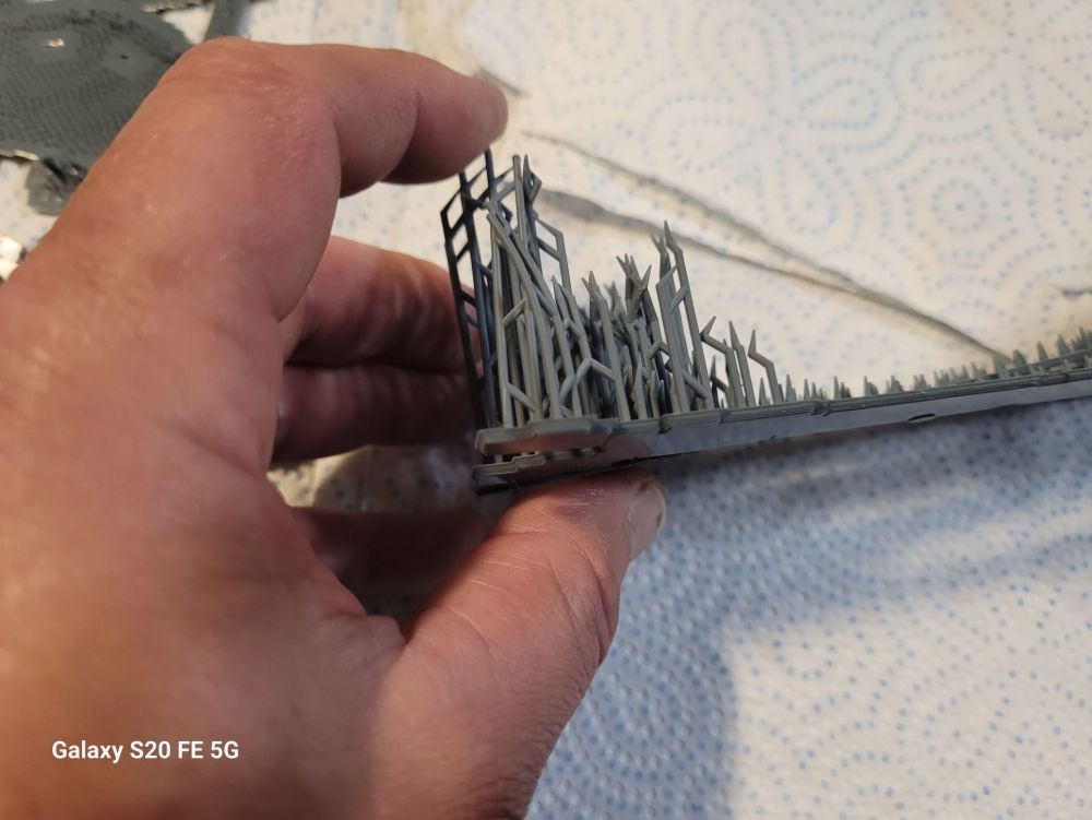

je rencontre un problème récurrent des que je fait des impressions qui prennent la presque totalité du plateau d'impression
je me retrouve avec une surépaisseur des couches de base (je n'utilise pas de raft) pouvant atteindre 4 mm
l'impression par elle meme se déroule bien,sauf que la surépaisseur,outre de bouffer de la résine,arrive à toucher la pièce imprimée
de plus,cette surépaisseur n'est pas homogène,moins épaisse d'un coté
et lorsque j’imprime exactement les mêmes pièces,mêmes réglages mais en moindre quantité (donc plus d'espaces sur le plateau),cette surépaisseur est bien moindre
lorsque j'imprime de petites pièces de faible surface en contact avec le plateau,le problème ne semble pas visible
une idée de la provenance de cet excès de matière?
Merci de vos réponses

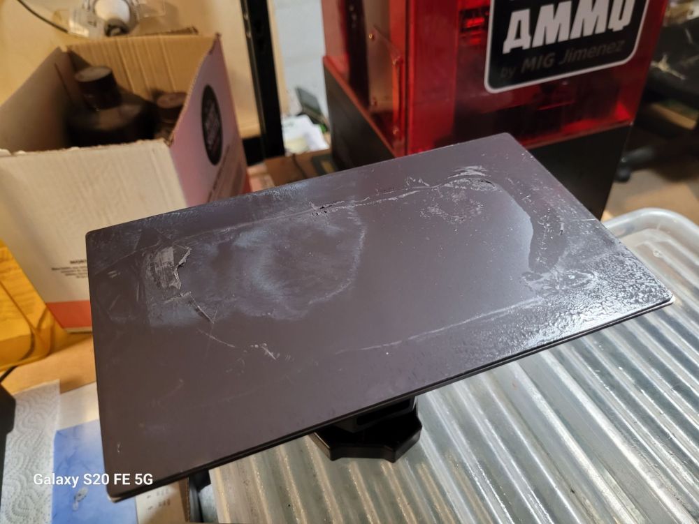

La plaque magnétique flexible qui se décolle en même temps que le décollement de la couche du FEP, de la résine passe entre la plaque flexible et la base magnétique,  ...  ?
Un ajustement du plateau qui bouge ?
Un axe Z a nettoyer et lubrifier ?
Sinon éventuellement regarder le fichier d'impression avec UVTools ou en le ré-ouvrant sous un trancheur qui sait lire se genre de fichier d'impression.
Pour voir si c'est ou non présent dans le fichier d'impression.

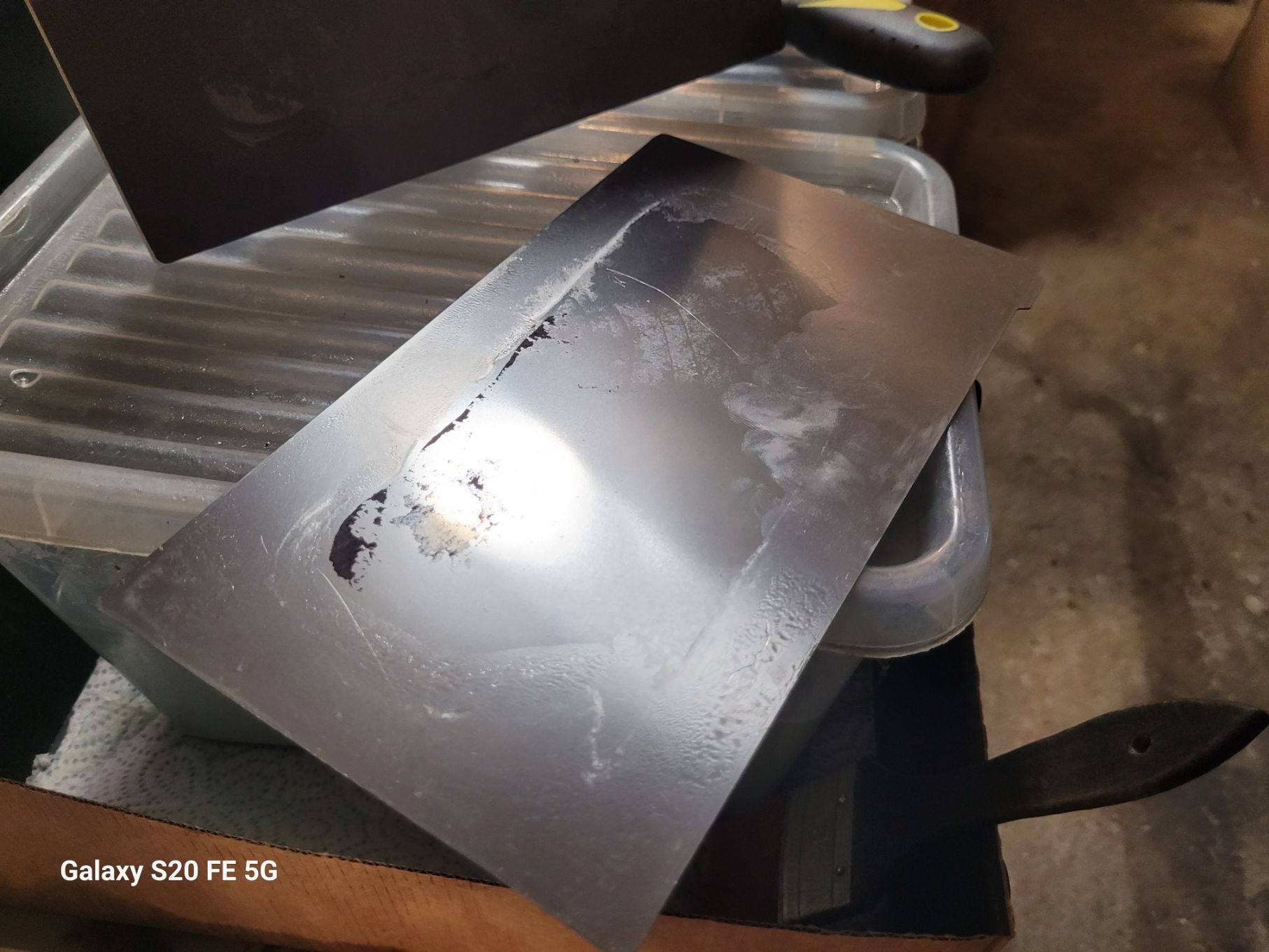

j'étais un peu dubitatif sur le coup de la plaque magnétique
donc en rentrant du boulot j'examine la dite plaque,bon ,rien d'anormal
et j'essaie de la décoller de son lit magnétique,et là impossible,une partie se decolle sur le pourtour mais rien de plus,je force,et hop,le doigt glisse...belle coupure
j'y suis donc allé avec le couteau à enduire qui me sert habituellement à décoller les impression
après pas mal d’efforts,la plaque magnétique étant scellée au centre,voici ce que ça donne:20240530_171928.thumb.jpg.b72bdaeb1babd14a7b687e986b786081.jpg
il y a donc effectivement déjà un problème de ce coté là...
et je suis bon à mon avis pour virer le lit magnétique

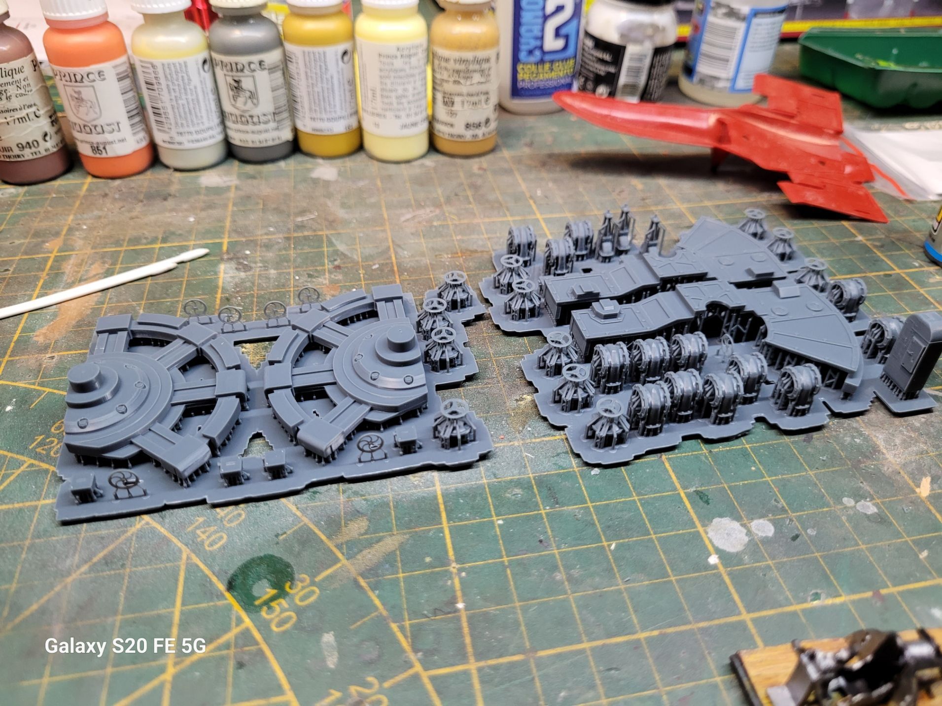

voici donc le résultat de l'impression apres avoir viré le lit magnétique,refait le point zéro
20240531_174541.thumb.jpg.abea5dbda39e399be00291eed975ca6d.jpg20240531_174559.thumb.jpg.651e212473ce721e6f766d6295dab80a.jpg
Donc une belle impression sans déformation par rapport à la précédente
par contre,j'ai toujours cette surépaisseur,c'est pas flagrant ici mais on est au dessus des 0,7 mm prévu dans les réglages,que voici:
un idée??

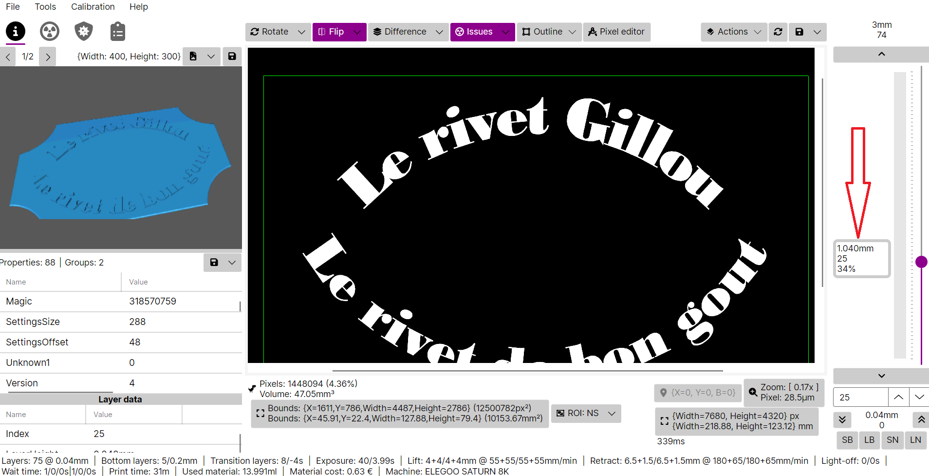

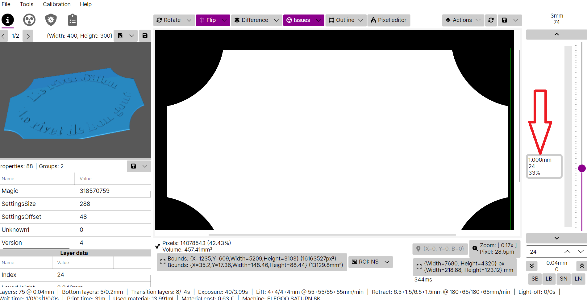

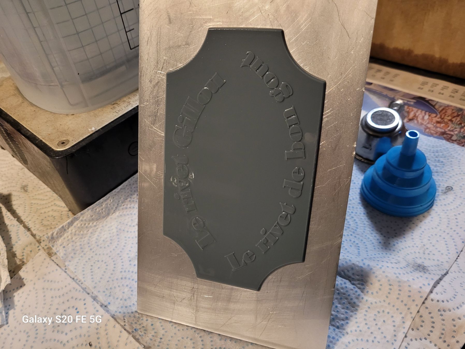

j'ai fait un test avec une plaquette de présentation modélisée par mes soins:
impression à plat,l'épaisseur de base doit faire 1 mm,vérifiée apres tranchage avec UV Tools:
a partir de 1,04 mm on passe à l'impression des écritures:
et résultat de l'impression:
et au pied à coulisse:
2,8 mm a la place de 1 mm (hors écritures)
ça fait quand même une sacrée différence

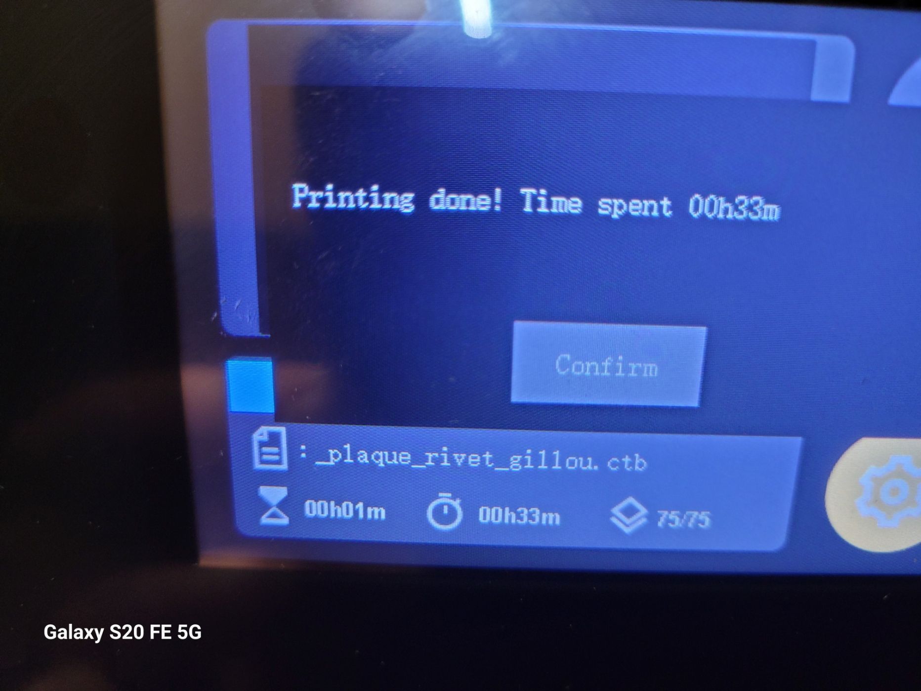

il y a une chose que j'avais déjà remarquée sans que cela me pose question,mais le problème se trouve peut-etre là:
le temps affiché par chutibox pour l'impression diffère sur l'imprimante
pour ce cas concret:temps Chutibox;24 min
on démarre bien un compte à rebours de 24 minutes sur la bécane,mais au fur de l'impression ce temps augmente pour terminer à un temps total de 33 minutes:
ça fait pareil chez vous?

Ce qui m'intrigue, c'est que UVTools affiche
Donc un total de 75 couches de 0.04mm, mais dedans, il y aurait 5 couche de base de 0.2 mm de hauteur ... ( du 0.2 mm de hauteur en impression SLA c'est très très louche pour moi ... )
Là, je penche pour un slicer qui ne doit pas exporter exactement au bon format pour le firmware sur la machine. (genre un débordement ou une erreur de conversion d'une valeur dans le bloc prévue pour la hauteur de couche des couche de bases.)
Tu utilises quelle version (v?.?.?) précisément de quel Chitubox (Basic ou Pro) ? ( et si cela passe par un plugin de conversion, quelle version précisément du plugin ?)
Tu as testé avec un autre trancheur ? ( celui fourni avec la machine et/ou le dernier que propose le constructeur pour cette machine sur son site web ? )
Je me demande s'il serait possible de faire un tranchage avec Chitubox (juste pour le regarder sous UVTools) où tu mets 0 couche de bases et/ou 0 couches de transition.
Est-ce que les 0.2mm ne correspondent pas à 5 x 0.04 ?
J'ai aussi 0.2 pour mes 4 couches de base quand j'imprime des couches de 0.05 sur lychee slicer gratuit. Au passage je m’aperçois que UVTools ne reconnais pas mon imprimante avec Lychee 🤔... Est-ce que cela a une importance ?
J'ai vérifier sur un ancien fichier fait avec Chitubox Pro et j'ai 0.25mm pour 5 couches à 0.05.
Tu as la même valeur pour tout les layers @PPAC?

"et il y a quelque chose d'étrange que je rencontre systématiquement : le temps annoncé d'impression par le logiciel Chitubox est toujours inférieur au temps réel d'impression
pour ce cas"
L'estimation du temps de Chitubox est basée sur ses algorithmes internes, qui ne reflètent pas toujours avec précision le temps d'impression réel. Le temps estimé peut en effet être biaisé.
Nous vous recommandons de mettre à jour le logiciel du slicer et le firmware de la machine : assurez-vous d'utiliser la dernière version de la Chitubox et du firmware de l'imprimante. (Vous pouvez nous fournir les informations sur la version du micrologiciel de l'imprimante pour analyse)
Et les paramètres de temps d’exposition et de délai inter-couches ont un impact direct sur le temps d’impression. Si ces paramètres dans Chitubox ne correspondent pas aux paramètres de l'imprimante, le temps estimé sera inexact.
Vous pouvez vérifier et calibrer soigneusement tous les paramètres de Chitubox et de l'imprimante, notamment l'épaisseur de couche, le temps d'exposition, le délai entre les couches, etc.

Salut les Gutenberg en culottes courtes
je reviens pour donner le compte rendu des interactions avec le SAV Elegoo
après moulte essais d'impressions,de réglages et d’éliminations de pistes incertaines
il s’avère que la solution avait été donnée ici même dès le début
mon axe fileté était certes bien graissé,mais sans doute trop avec des dépôts en fond de filetage dans la partie basse de la course du plateau
après donc démontage des glissières en queue d'aronde et de l'axe Z,un nettoyage minutieux avec du WD 40 et graissage léger,le problème semble résolu
(j'avais attendu plus impressions larges pour être sur du coup)20240626_145533.thumb.jpg.aa96190ac9169aabeacf46adc4dc0155.jpge sur du
résultats d'impressions:
sur la deuxième plaque,une légère sur épaisseur,de l'ordre du demi millimètre,mais rien à voir avec les quasi 5 mm de sur épaisseur du départ
Merci donc à tous ceux qui ont participé à ce post pour m'aiguiller vers la solution
