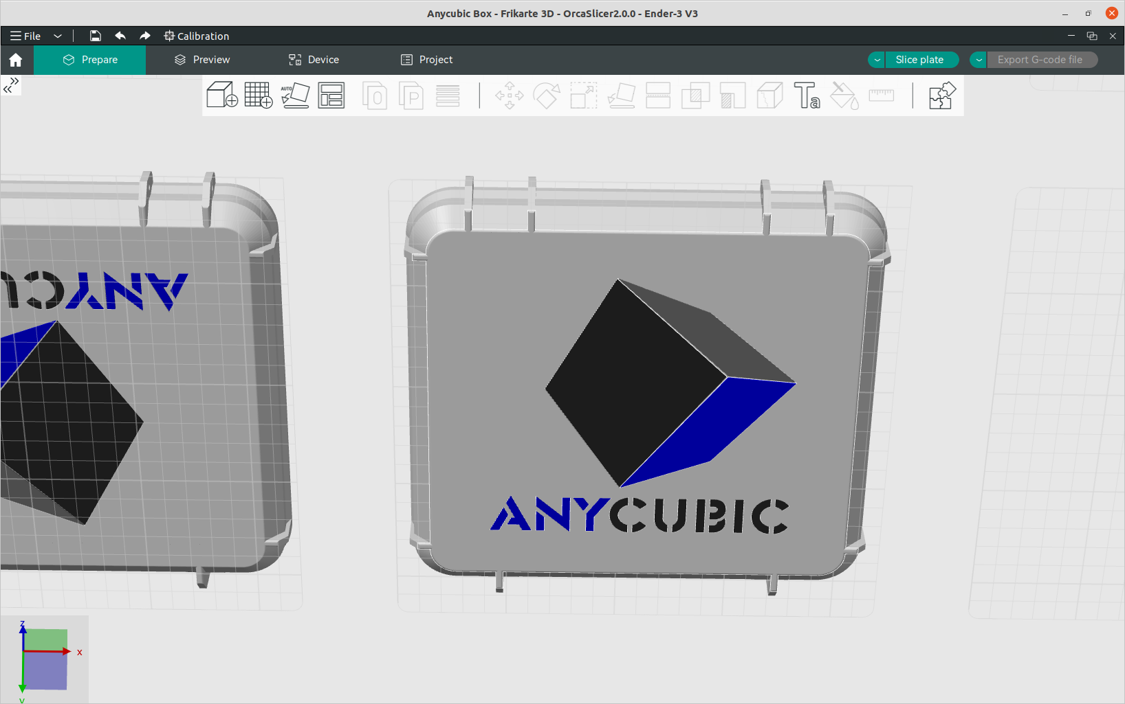

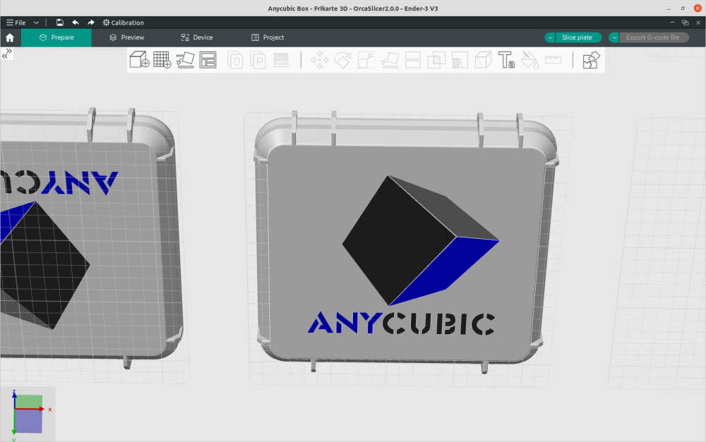

Personnellement je préfère quand c'est possible, éviter les supports d'impression et les pontages.
Donc je retravaillerais le modèle 3D pour ne pas avoir le texte en relif afin de l'imprimer dans l'autre sens ( la plus grande surface plane (car il n'y aura pas de texte en relief) en contacte avec le plateau).

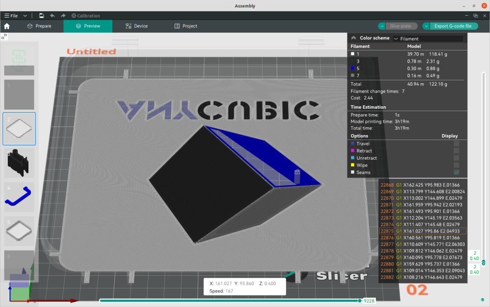

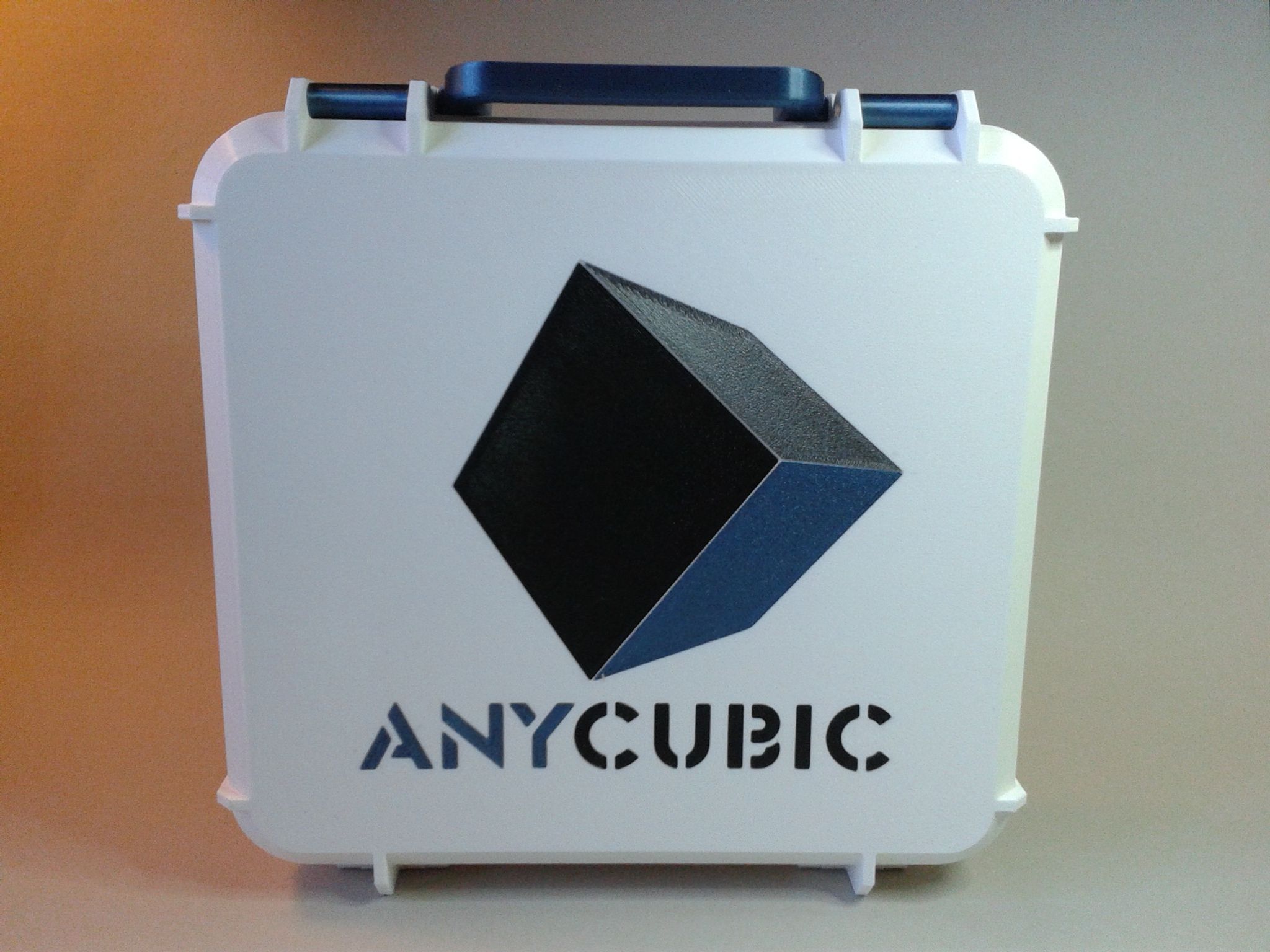

Soit par exemple avoir un modèle scindable ( car composé de sous objets qui ne partagent pas d’arêtes et dont les volumes ne se superpose pas et sont espacé de genre 0.0001 mm ) afin d'imprimer sans relief pour le texte de la grande surface. (Toute en cherchant a avoir pour les truc d'une couleurs différent le moins d'épaisseur posible pour faire le moins de changement de filament

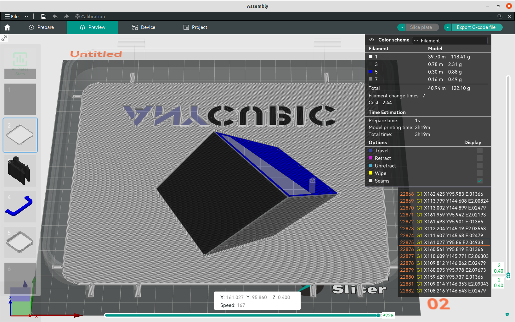

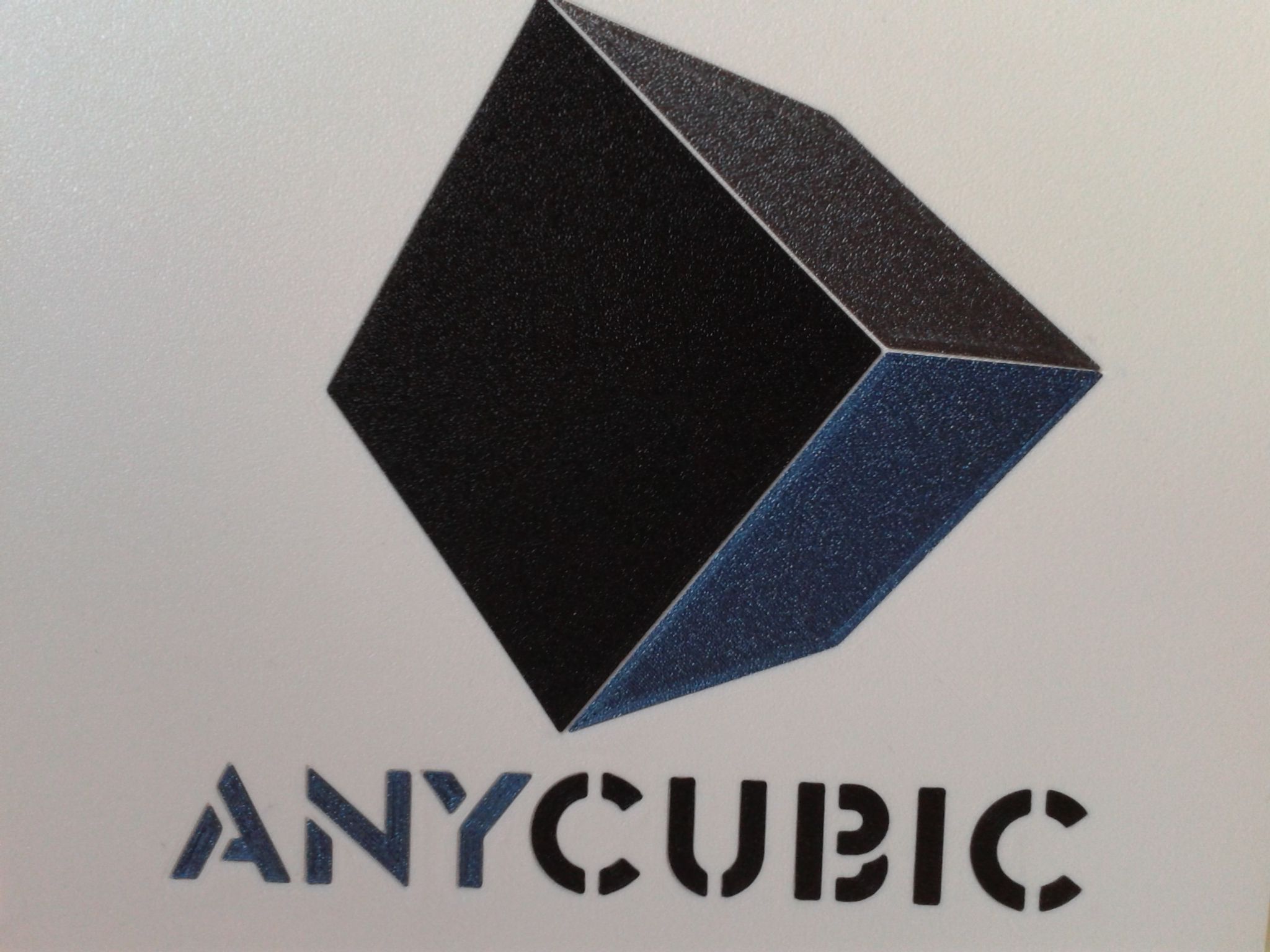

( c'est par exemple ce qui est fait pour mon impression de la boite suivante
Capturedcrande2024-05-0921-42-48.thumb.png.b713c0f96864947361074367d64cba77.png Capturedcrande2024-05-0902-23-59.thumb.png.e3715afaaf49b14378388508739c4da1.png IMG_20240509_175149.thumb.jpg.d41803099bba087b5dd13f51f56fe823.jpg IMG_20240509_175425.thumb.jpg.13a7a98f2d27539aa2bab5814efa833e.jpg
pour plus de détails voir https://forum.makeronline.com/topic/My print of Anycubic Box by Frikarte3D-362.html
Ou encore au lieu de faire un relief (mais alors implique qu'il n'y aura pas plusieurs couleurs), mettre le texte en creux.
Sinon si tu imprime dans le sens que tu pense avec des supports, je me dis qu'il te faut bien regarder l'aperçu après découpage car avec une buse de 0.4 mm de diamètre et la font et taille du texte que tu a utilisé (si tu imprime le modèle a une échelle 100%) cela risque de mal imprimer les caractères. De même pour ton logo ... Par exemple les 'T' chez moi il en manque une partie ...
