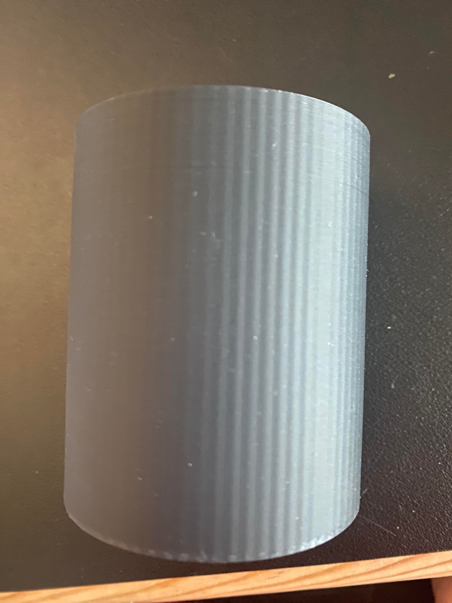

j'ai un petit soucis avec ma p1s depuis peu, jusque là tout allait super bien elle m'imprimait mes piÚces avec une qualité irréprochables, j'imprime pas mal de cylindres et ils ressortaient assez lisses on apercevait à peine les lignes. Depuis qq impressions ils ressortent avec des lignes bcp plus marquées, et l'imprimante fait un bruit sourd à certains moments.
Je ne sais pas trop d’oĂč ça peut venir donc si qq'un a une idĂ©e ou un conseil et bien je prends 🙂
Merci Ă  vous.

on durait bien que les défauts ne sont pas homogenes sur tout le tour... ca ressemble peut etre bien a des vibrations importunes.. que'est ce que ca donne si tu imprimes un bete cube ?
est ce que la tension des courroies est ok ? un point dur sur une poulie ? je penche pour un pb mecanique.

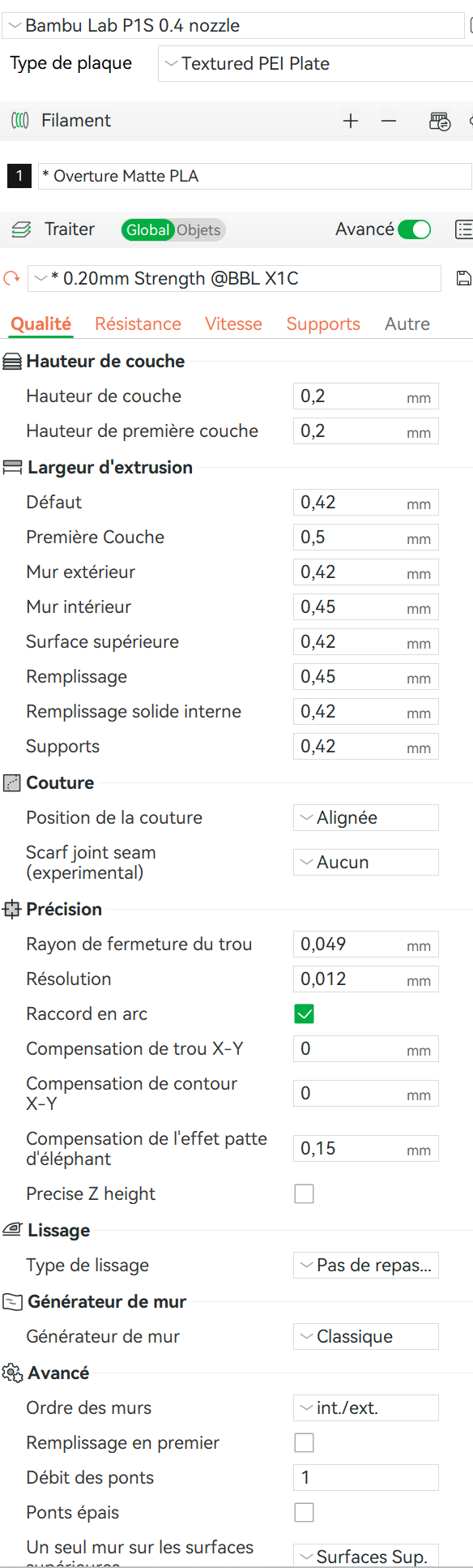

Ok @Sandykil, alors passons au slicer.
Utilises-tu Bamabu Lab studio ? Visiblement oui vu ta réponse précédente...

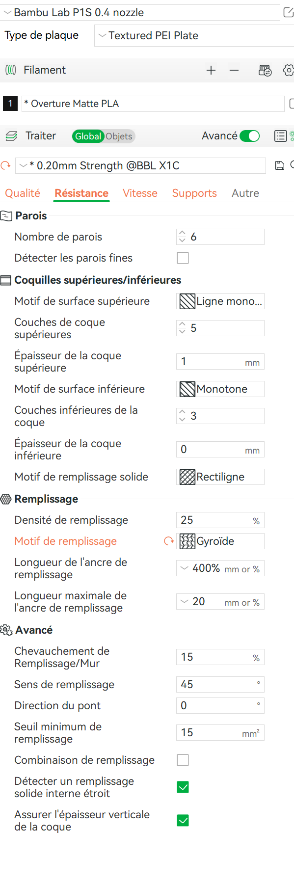

Alors, quelle valeur as-tu dans l'onglet "Qualité", paragraphe "Précision", au champ de "Résolution"
Un peu de lecture : https://wiki.bambulab.com/en/software/bambu-studio/acr-move
Modifié (le) par RFN_31
Oui j'utilise bambu studio, J'ai 0,012 dans cette case.

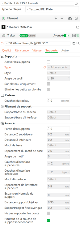

Ce matin j'ai fait des essais en modifiant les paramÚtres de mon filament, c'est du Sunlu noir mat, j'utilise le profil générique overrture pla mat et j'ai changé :
la température de la buse en mettant : 210
- la vitesse volumique max : 12

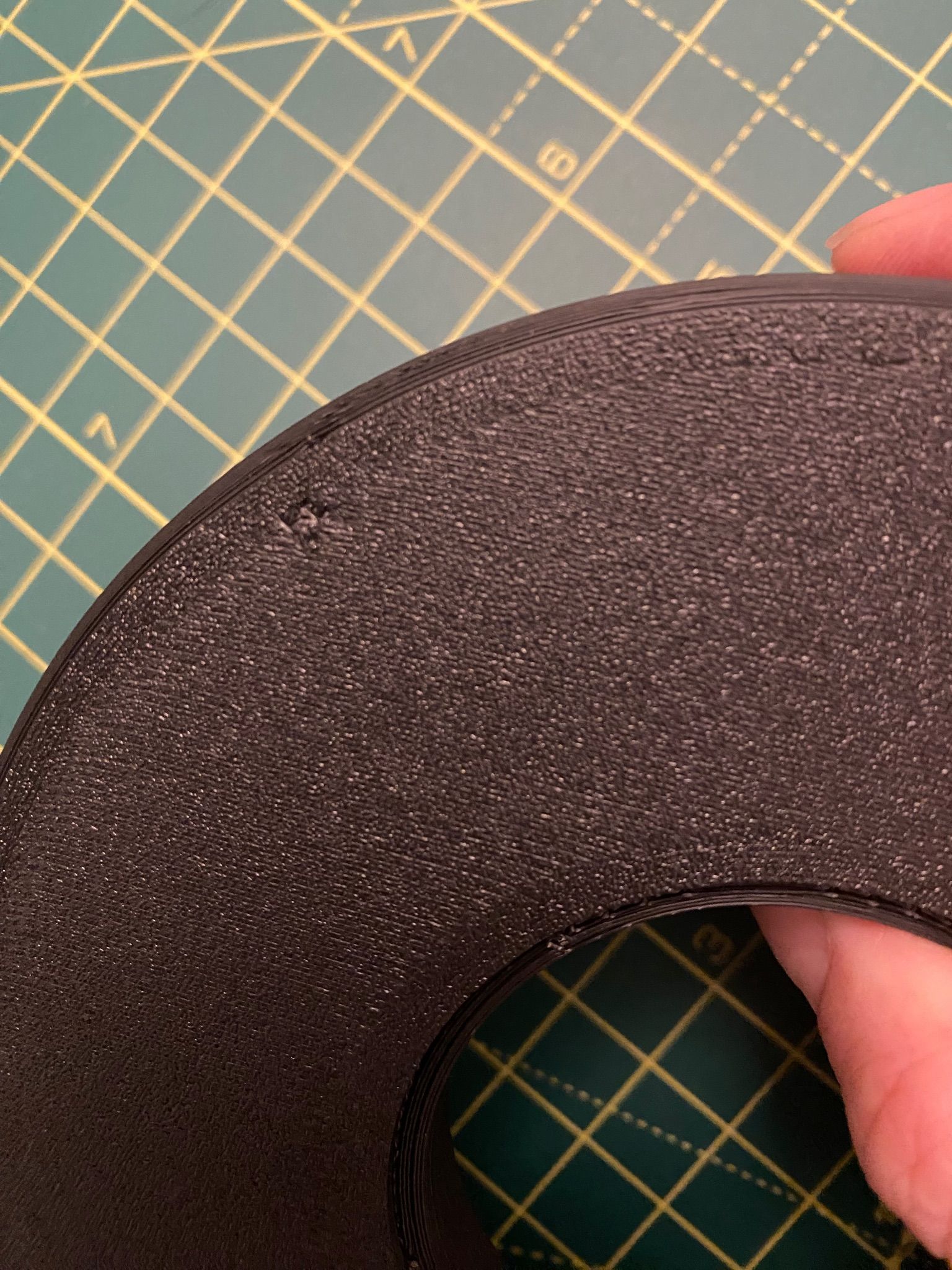

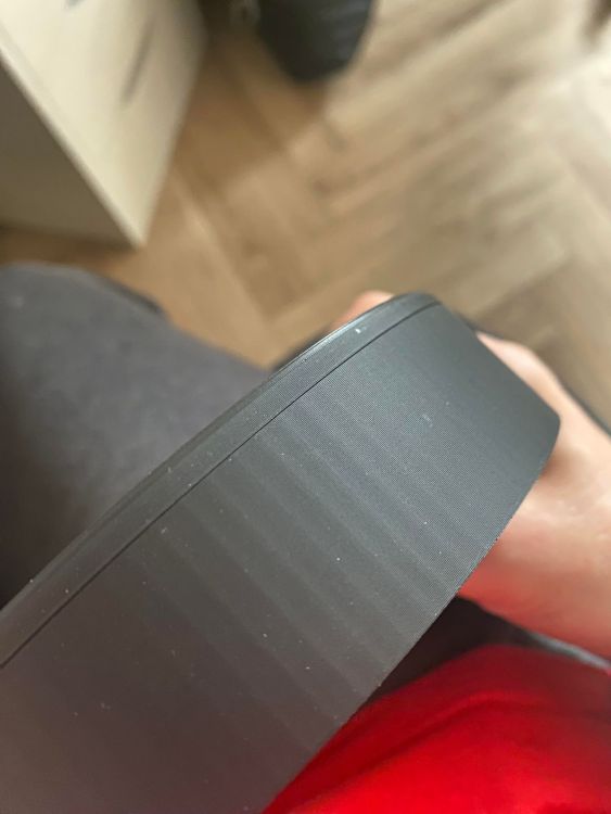

La qualité est un peu mieux mais j'ai toujours la face qui est posée sur le plateau qui est moche alors qu'avant c'était mais vraiment parfait (voir photo).

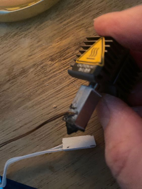

Ben l’imprimante est neuve quasi ! Je n’ai mĂȘme pas imprimĂ© 3kilos. Je ne devrais pas avoir Ă  faire ce genre de reglages Ă  ce stade. Est ce que ça peut ĂȘtre dĂ» au fait que j’ai imprimĂ© des piĂšces en pla Wood ? Car je ne sais pas si ça coĂŻncide car je ne me souviens pas si c’est direct aprĂšs que j’ai eu ces dĂ©fauts mais j’en ai imprimé

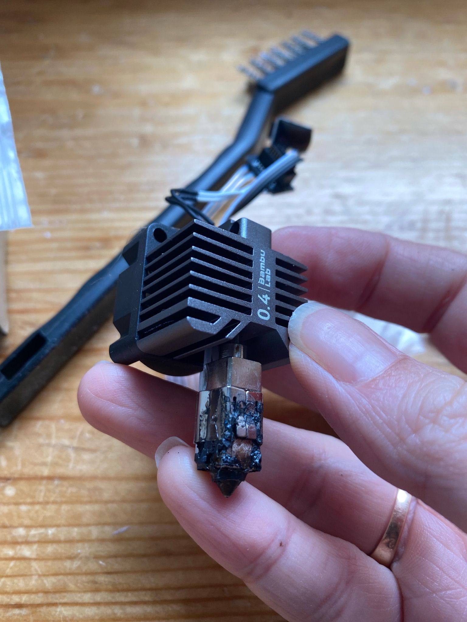

Bon j’ai dĂ©montĂ© le hot end et buse et
 c’est degueu ! Normal vous pensez ? A moins de 3 kilos d’impression ? Ça pourrait venir de lĂ  mes soucis ?
et je voudrais la changer mais je n’arrive pas Ă  sortir la sonde de tempĂ©rature du petit trou ça semble complĂštement collĂ© Ă  l’intĂ©rieur. SĂ»rement a cause du pla fondu.
si je ne rĂ©cupĂšre pas la sonde je ne pourrais pas mettre la nouvelle buse donc je suis embĂȘtĂ©e !
Pour sortir une sonde collée par les résidus sans avoir à remonter le tout dans l'imprimante, j'avais utilisé un fer à souder pour chauffer la zone problématique et c'est venu assez facilement (en tout cas sans rien casser).
il y a 1 minute, ScotchE67 a dit :
Merci ! Je vais tester
