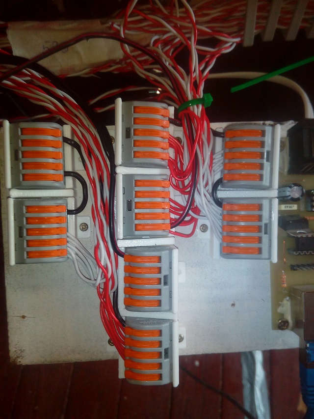

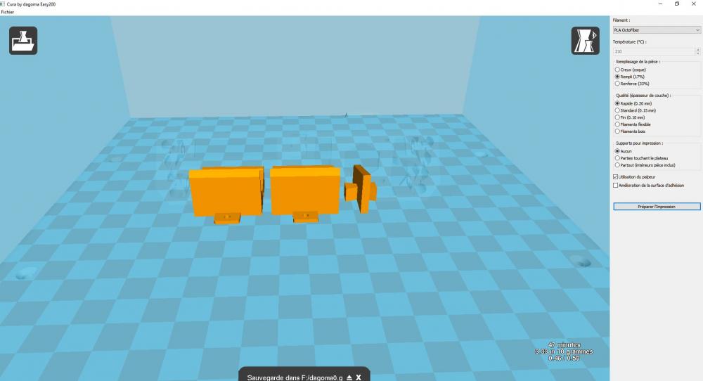

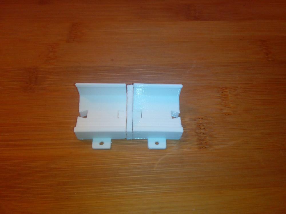

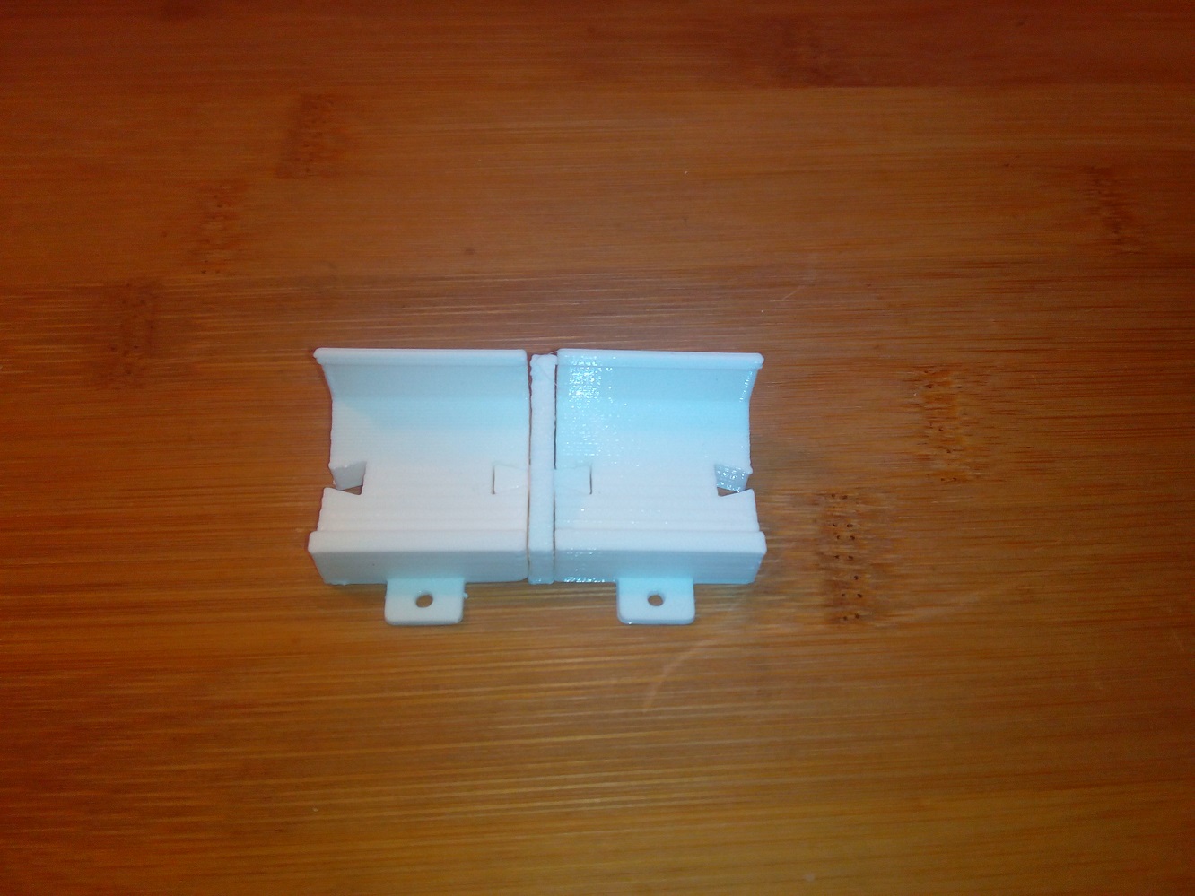

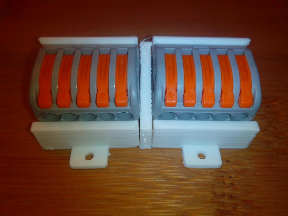

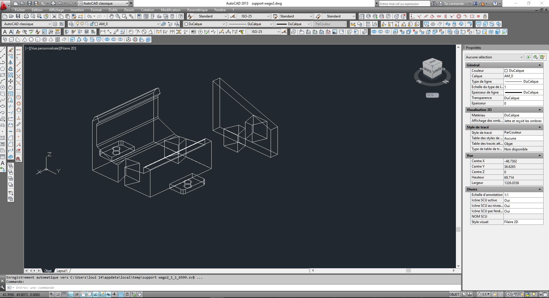

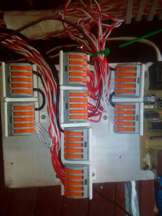

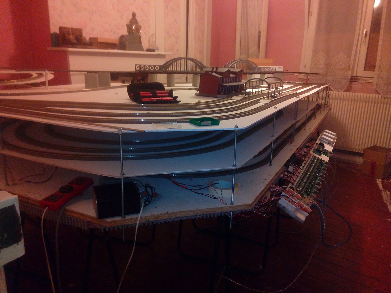

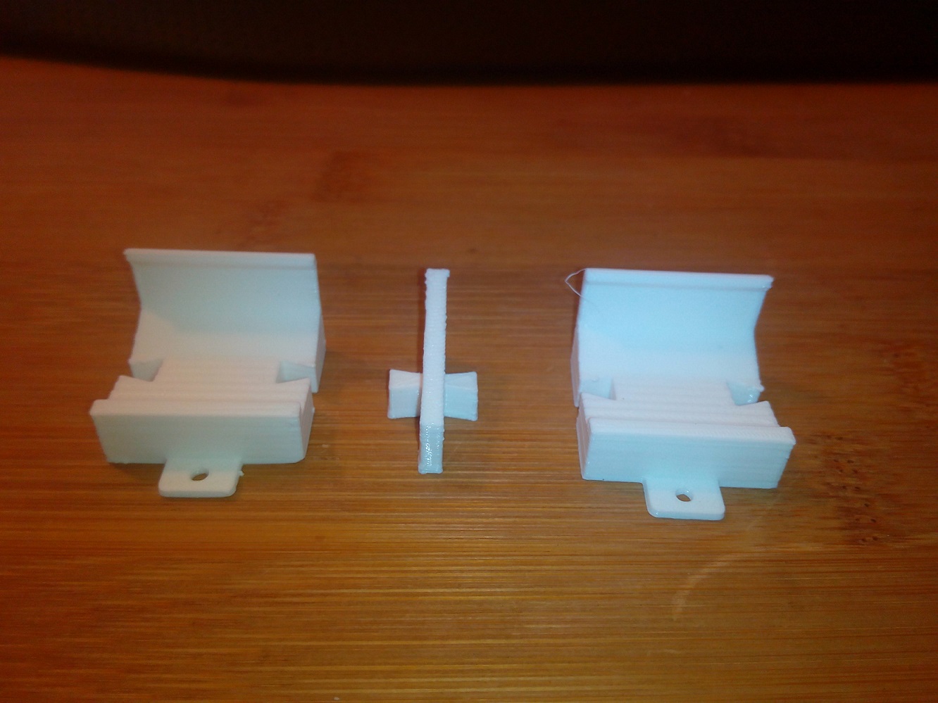

Tanguy Posté(e) Novembre 29, 2016 Partager Posté(e) Novembre 29, 2016 (modifié) Bonjour mon 1er post en tant qu'utilisateur d'une imprimante 3D .. je suis novice complet sur l'utilisation de cet outil. j'ai une discoeasy200 depuis 2 semaines qui m'a fait decouvrir la 3D .. et j’essaie de comprendre comment tous fonctionne. comme beaucoup avec cette imprimante, je me bat avec le Z offset "qui vie ça vie" à chaque jour et la l’impossibilité de réussir d'avoir une 1er couche identique sur toute la surface du plateau. mais j'ai fait un petit projet de bout en bout pour mon réseau de train électrique Ho, j'utilise des bornes de connections rapides électrique de marque WAGO je voulais un support pour pouvoir fixer et ranger proprement ces connecteurs sur le tableau de raccordement. je suis partis de l’étude du support sur autocad.. jusqu’à l'utilisation final .. et je ne m'attendais pas a y arriver aussi rapidement. donc super content .. bon je n'ai pas fait dans le beau et design .. plus dans le fonctionnel. A+ Tanguy Modifié (le) Novembre 30, 2016 par Tanguy 3 Lien vers le commentaire Partager sur d’autres sites More sharing options...
Gilles29 Posté(e) Novembre 29, 2016 Partager Posté(e) Novembre 29, 2016 Bonsoir @Tanguy Super bonne idée ! sous mon réseau mes connecteurs pendouillent ! tu partages les fichiers ? Autrement j'ai à peu près le même décor que toi sur mon réseau .... je suis en 3 rails Märklin , je fais rouler sur 3 niveaux , le tout controlé par ITrain .. Cordialement Gilles Lien vers le commentaire Partager sur d’autres sites More sharing options...
Tanguy Posté(e) Novembre 30, 2016 Auteur Partager Posté(e) Novembre 30, 2016 Salut mon réseau est en cours de montage, je suis en 2 rails DCC avec retrosignalisation en s88n et pilotage par CDM-RAIL il me reste le dernier plateau a raccorder aux modules de retro + tous les feux .. une fois en service et fonctionnant correctement j'attaquerai la deco .. pour les fichiers les voici . si tu veux les fichiers autocad pour les triturer dit le .. en fait je suis parti d'une ref du support wago pour cette borne mais qui est trop compliqué et comme il est possible d'avoir le fichier dwg sur leur site, ça ma permis d'avoir "l'empreinte" et les dimension exact de cette borne. A+ Tanguy support wago2.stl liaison support wago2.stl Lien vers le commentaire Partager sur d’autres sites More sharing options...

Trob Posté(e) Novembre 30, 2016 Partager Posté(e) Novembre 30, 2016 Question bête : pourquoi avoir fait 2 pièces avec une troisième pour les raccorder ? Lien vers le commentaire Partager sur d’autres sites More sharing options...
Tanguy Posté(e) Novembre 30, 2016 Auteur Partager Posté(e) Novembre 30, 2016 (modifié) Salut .. Trob simplement pour en associer 2 ou 3 ou 4 et les aligner plus facilement dans n'importe quel sens .. sur ma photo avec les 4 ensemble, 2 vis suffisent a maintenir le bloc .. sans cette petite pièce d'accouplement il aurait fallu 2 vis par support et forcement vue la taille, rien n'aurais été aligné. et aussi pour le fun de mes début en impression 3D .. création simple mécanique et voir si papa entre dans maman sans trop de frictions A+ TAnguy Modifié (le) Novembre 30, 2016 par Tanguy Lien vers le commentaire Partager sur d’autres sites More sharing options...
