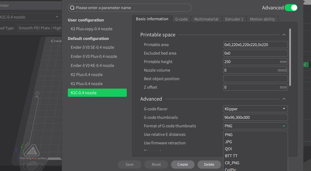

Nel68 Posté(e) Juin 5 Partager Posté(e) Juin 5 Bonjour, lorsque j'utilise la clé USB fourni on peut voir que lorsque l'on veut imprimer les fichier Gcode propose une "vue" de la pièce... Lorsque je slice avec Creality j'ai également ce rendu mais pas avec la dernière version 5. Est-ce que vous avez le même soucis car je trouve très pratique de pouvoir visualiser la pièce car le nom c'est bien mais avec le temps je conserve pas mal de chose et c'est parfois difficile de s'y retrouver ( et puis c'est quand même bien pratique un visu!) Ou alors peut-être que je m'y prends mal? Une idée? Merci Lien vers le commentaire Partager sur d’autres sites More sharing options...
hyoti Posté(e) Juin 5 Partager Posté(e) Juin 5 A voir, Peut-être qu'avec la version 5.03 (maintenant) Les images ne sont pas exportées au même format ? par défaut en version 5.0 en .png Lien vers le commentaire Partager sur d’autres sites More sharing options...
