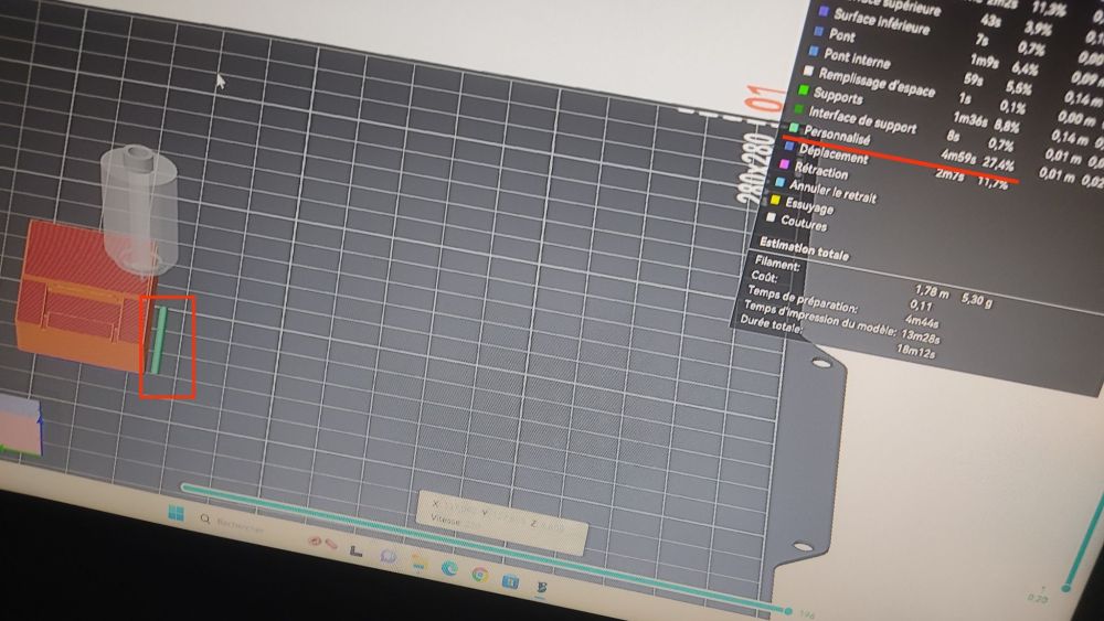

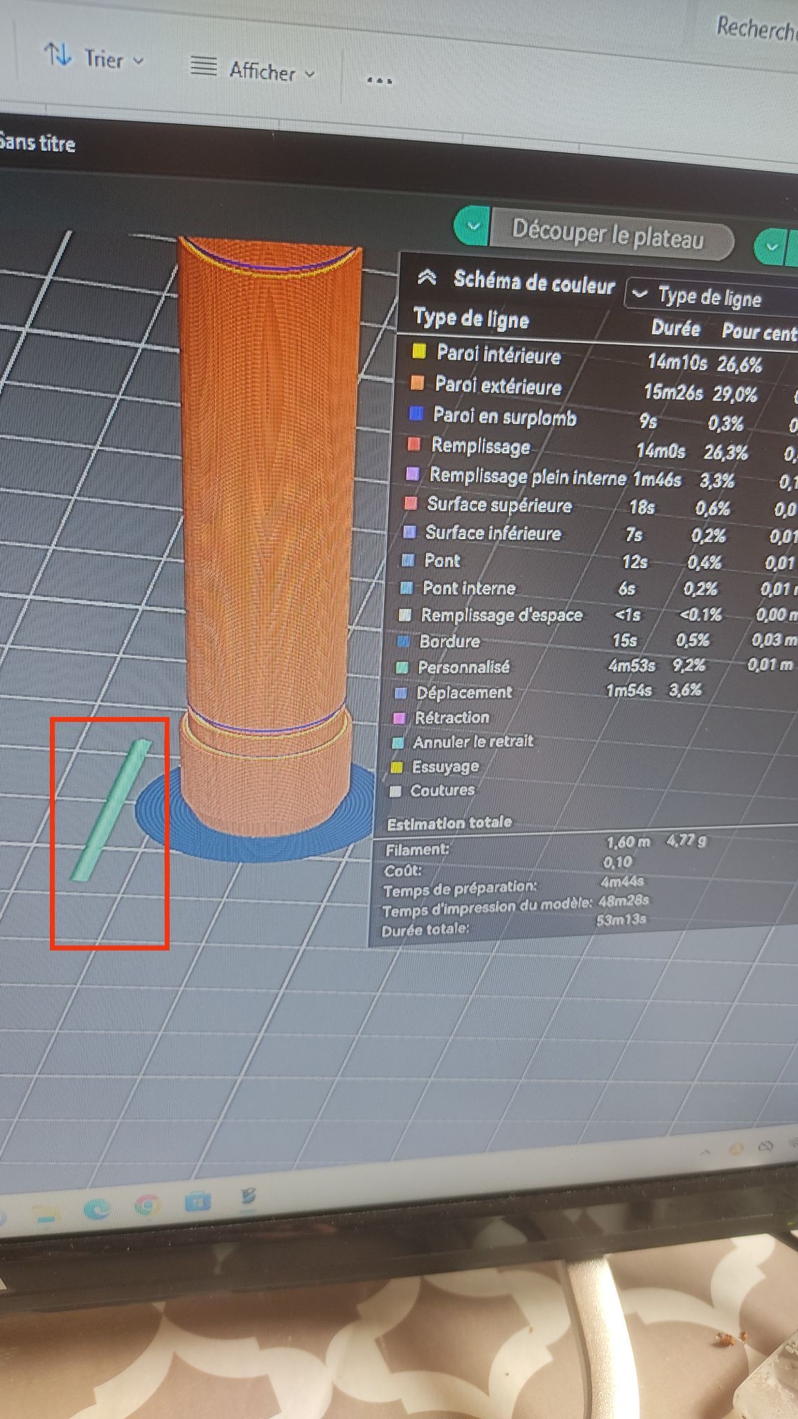

thibo59650 Posté(e) Juin 8, 2024 Posté(e) Juin 8, 2024 (modifié) Bonjour a tous je vient ici ça je ne trouve pas la réponse ailleurs Alors je suis 100% débutant dans l'impression 3d je découvre un peut le logiciel orca slicer et j'aurai une petite question une fois mon fichier découper je me retrouve avec un trait turquoise qui correspond a personnaliser...et qui prend quand même 4 a 5 minutes ça me fait ça sur quelques fichiers mais pas tous ... Si Quelq'un c'est a quoi ça correspond ? Et si je peut le supprimer.. si c'est pas utile bien entendu Sur cette pièces ça représente 27% de d'impression Merci d'avance à tous pour votre aides Modifié (le) Juin 8, 2024 par thibo59650
PPAC Posté(e) Juin 8, 2024 Posté(e) Juin 8, 2024 (modifié) Salutation ! il y a 24 minutes, thibo59650 a dit : Si Quelq'un c'est a quoi ça correspond ? Et si je peut le supprimer.. si c'est pas utile bien entendu Je dirais que c'est une ligne de purge. Cela permet d’amorcer le filament et de vérifier en début de l'impression si tout semble ok pour l'extrusion et le filament (si il y a des bulles ou que cette ligne n'est pas brillante comme attendu c'est souvent un moyen d'identifier un défaut de filament et/ou d'extrusion et/ou température d'extrusion, ... ) Mais comme là tu utilise une bordure ( un "brim") c'est pas forcement utile si la bordure est suffisamment grande. La suite d'instructions g-code, de cette ligne de purge, se trouve certainement sous OrcaSlicer dans le "g-code de démarrage" du profil de l'imprimante utilisé. (Regarder en "mode avancé") Mets nous le "g-code de démarrage" ici ( dans un bloc de citation ou de code) si tu ne sais pas comment l'adapter pour changer cela. Modifié (le) Juin 8, 2024 par PPAC

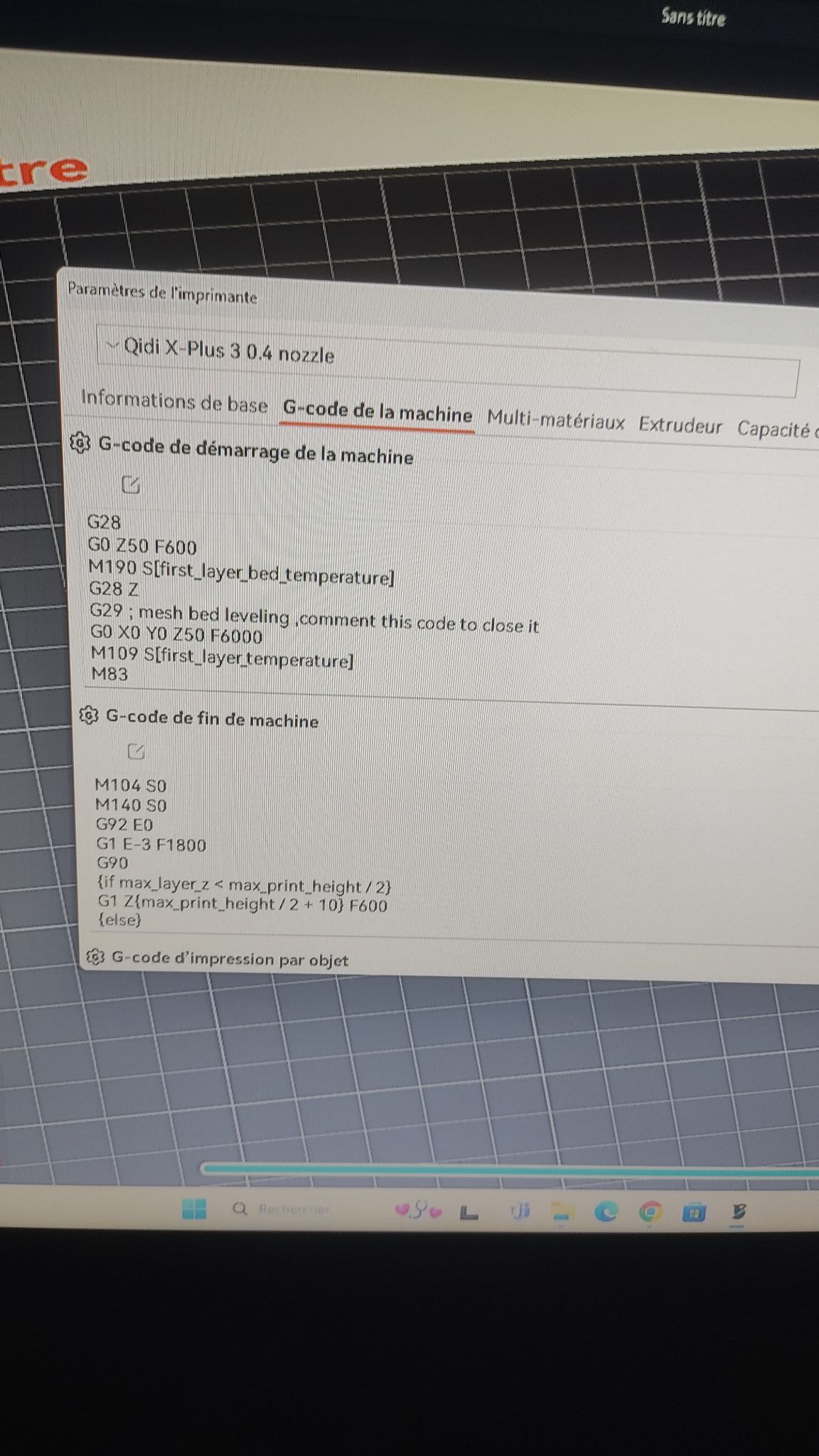

thibo59650 Posté(e) Juin 8, 2024 Auteur Posté(e) Juin 8, 2024 C'est ça? Je mis connais pas dutous c'est ma première imprimante
PPAC Posté(e) Juin 8, 2024 Posté(e) Juin 8, 2024 (modifié) il y a 13 minutes, thibo59650 a dit : C'est ça? Je mis connais pas dutous c'est ma première imprimante Oui, mais il te faut nous fournir le "G-code de démarrage de la machine" au complet ( cliquer dans la zone d'édition et faire un ctrl+a pour tout y sélectionner suivie d'un crtl+c pour copier la sélection ... ) car là on ne vois que le début. Aussi pour l'éventuelle prochaine fois quand tu voudra illustrer un truc affiché sur un écran, préférer une "capture d'écran" plutôt qu'une "photo d'un écran" ... Modifié (le) Juin 8, 2024 par PPAC
thibo59650 Posté(e) Juin 8, 2024 Auteur Posté(e) Juin 8, 2024 (modifié) ça roule je ferai des captures d'ecran ça donne ça au complet le g code de démarrage G28 G0 Z50 F600 M190 S[first_layer_bed_temperature] G28 Z G29 ; mesh bed leveling ,comment this code to close it G0 X0 Y0 Z50 F6000 M109 S[first_layer_temperature] M83 G0 Z5 F1200 G0 X{first_layer_print_min[0]} Y{max(0, first_layer_print_min[1] - 2)} F12000 G0 Z0.2 F600 G1 E3 F1800 G0 Z0.3 F600 G1 X{min(first_layer_print_min[0] + 30,print_bed_max[0])} E6 F600 Modifié (le) Juin 8, 2024 par thibo59650
PPAC Posté(e) Juin 8, 2024 Posté(e) Juin 8, 2024 Pour le détail d'une commande g-code, si bien un firmware marlin, regarder sur https://marlinfw.org/meta/gcode/ Bien identifier que sur une ligne tout ce qui se trouve après un caractère point virgule ';' est considérais comme un commentaire. Donc là si par exemple tu voulais ne plus faire le ligne de purge il faudrait transformer l'ensemble en j'ai mis en commentaire les derniere lignes ( et j'ai aussi ajouté en commentaire en fin de chaque ligne le détail de ce que doit faire la commande ... ) ) G28 G0 Z50 F600 M190 S[first_layer_bed_temperature] G28 Z G29 ; mesh bed leveling ,comment this code to close it G0 X0 Y0 Z50 F6000 M109 S[first_layer_temperature] M83 G0 Z5 F1200 ; placer la buse en Z=5 a une vitesse de 1200 mm/min ;G0 X{first_layer_print_min[0]} Y{max(0, first_layer_print_min[1] - 2)} F12000 ; placer la buse en X=... Y=... a une vitesse de 12000 mm/min ;G0 Z0.2 F600 ; placer la buse en Z=0.2 a une vitesse de 600 mm/min ;G1 E3 F1800 ; extruder 3 mm de filament a une vitesse de 1800 mm/min ;G0 Z0.3 F600 ; placer la buse en Z=0.3 a une vitesse de 600 mm/min ;G1 X{min(first_layer_print_min[0] + 30,print_bed_max[0])} E6 F600 ; en allant a la position X=... Y=... extruduer 6 mm de filament a une vitesse de 600 mm/min. Mais donc, si tu fait cela et si tu ne fait pas une bordure ( un "brim" ) tu risque d'avoir un manque de matière en début d'impression car le filament ne sera pas amorcé dans la buse ... (Éventuellement cloner le profile de l'imprimante avant de le modifier et lui donner un nom explicite comme "sans ligne de purge" pour rapidement pourvoir passer de l'un a l'autre selon le besoin de l'impression)
