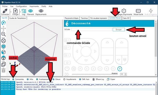

salut pomme verte,
j'ai sur le pc Repetier-host l imprimante est bien reconnu mais je ne sais ou taper la commonde M11 S38.
de plus une fois que j ai tapé cette commande j envoie le Gcode par usb ou bien je le copie sur la carte µsd merci
il y a 27 minutes, gilbert50 a dit :
je ne sais ou taper la commonde M111 S38.
ici, dans l'onglet Contrôle manuel, case G-code puis tu cliques sur le bouton Envoyer:

oui, et tu l'imprimes. L'idée est de tenter d'avoir le motif de l'arrêt d'impression
