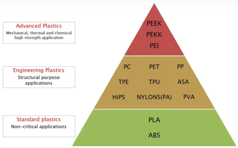

pjtlivjy Posté(e) Juin 14, 2024 Posté(e) Juin 14, 2024 @Fletch à intérieur et à l'extérieure, sous 20 kg/cm2 de pression l'intercouche (talon d'achille de la FDM) va se disloquer même avec des filaments qui ont une adhésion intercouche plus importantes comme l'ASA, les Nylons, Polypropylène. Prusa avait fait un article là dessus https://blog.prusa3d.com/fr/impressions-3d-etanches-partie-2-modeles-etanches-refermables-mis-a-jour-en-2024_53638/

pjtlivjy Posté(e) Juin 14, 2024 Posté(e) Juin 14, 2024 @Fletch l'ABS est cassant et a une liaison intercouches moins bonne que les filaments citées. Qu'appelles tu une imprimante pro ? la boîte ou je travaille fait entre autre des pièces imprimées en PEEK avec de la fibre de verre mais qui sont au final quand même imprégnées de résine époxy sous vide pour répondre aux tests et la pression d'épreuve c'est "seulement" 10 Bars au delà c'est usinage

pjtlivjy Posté(e) Juin 14, 2024 Posté(e) Juin 14, 2024 (modifié) @Fletch c'est pour cela que je te demandais, les Raise ne permettent pas d'imprimer les plastiques hautes performances qui demandent des températures très importantes je fais le curieux mais il y a peut être une autre façon d'envisager ton besoin Modifié (le) Juin 14, 2024 par pjtlivjy
