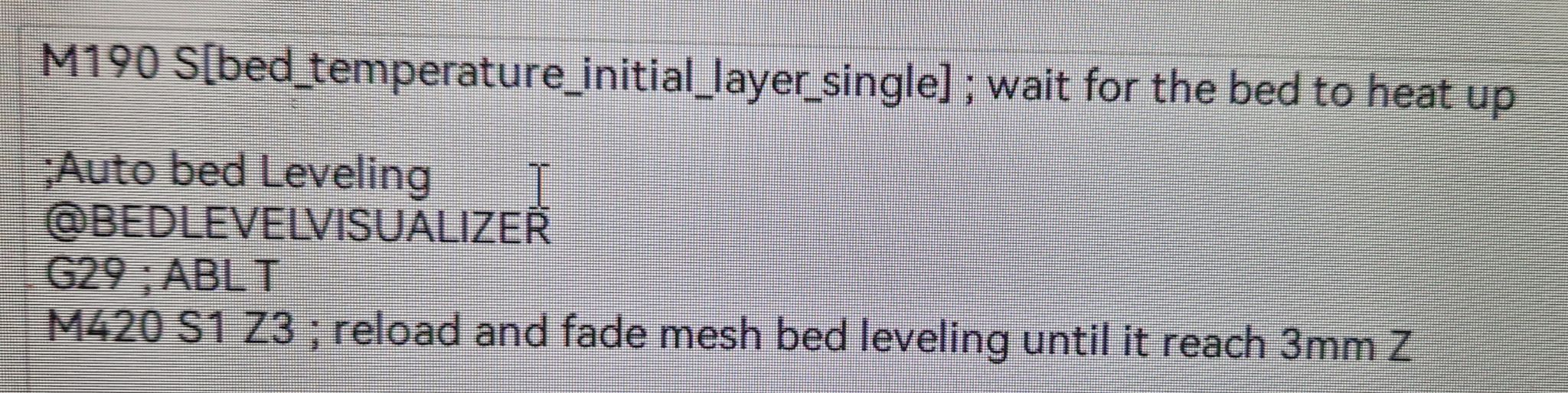

Tamerofdragons Posté(e) Juin 20, 2024 Auteur Posté(e) Juin 20, 2024 (modifié) Oh la la je suis encore débutante donc c'est compliqué pour moi . Voici une photo de mon gcode au niveau du M420. Que veux tu dire par lancer mon ABL ? Pour mes molettes, le problème c'est que surtout une ne frotte pas du tout la feuille si je serre... elle frotte seulement si complètement desserrée... si les autres coins frottent légèrement, la 4e pas du tout... elle va frotter seulement si les autres sont trop proches... je m'arrache donc les cheveux... d'ailleurs je ne sais même pas si je fais ça bien, si la buse frotte la feuille juste comme il faut... Ah et sur orca j'ai toujours le nivellage automatique au début de chaque impression, je peux supprimer ça ? Modifié (le) Juin 20, 2024 par Tamerofdragons
MrMagounet Posté(e) Juin 21, 2024 Posté(e) Juin 21, 2024 @Tamerofdragons alors pour le start gcode sous orca a la ligne "G29;ABL T" tu place en début de ligne ";" cela va désactivé le G29 qui te lance la palpation avant chaque impression, surtout que cela ne sera a rien si tu as la ligne M420 S1 derrière qui elle est la pour recharger les dernière valeur du dernier ABL que tu as lancer sur la machine. La technique adéquat pour faire un bon leveling manuel initiale (une fois bien fait c'est pas une chose a refaire très souvent) est la suivante : commence a serrer suffisament les 4 vis des 4 angles pour chaque ressort soit sous contrainte de la pression (en gros que les ressorts s'écrase un quand même un peu le but est qu'il reste sous pression quand desserrera un peu les vis pour ajuster) Tu lance ton processus de reglages des 4 angles, le but est pas ici d'avoir il buse qui frotte a un certain niveau sur la feuille mais que les 4 angles est la buse qui frotte de même façon sur les 4 angles pour ce faire il faut souvent passer 2 a 3 tour complet en passant sur chaque vis de réglage pour avoir le meilleur réglage possible. La tu vas ajuster ton Z=0 ou Z-offset suivant comme on le nome, ici ont vas ajuster en centre du plateau le hauteur de buse par rapport au plateau c'est ici que c'est le plus important comme la buse frotte la feuille, perso je m'assure que la buse frotte légèrement la feuille (et j'ajuste la haute exact en court d'impression après). bien aller au bout du procéder que la valeur soit enregistré. Enfin tu lance l'ABL qui palpera ton plateau. Tu lance une impression de n'importe quels fichier perso souvent je lance un cube pas trop petit, et j'ajuste le Z-offset en début d'impression pour avoir une première couche parfaite et j'annule le print en cours une fois mon réglage optimal fait. A noté que si tu as un variation de hauteur de buse par rapport au plateau a chaque nouvelle impression et donc l'impression d'avoir un mauvais réglage cela peu venir du capteur de nivellement automatique inductif qui est parasité par la structure métallique de la tête, dans ce cas faudra réfléchir a ce qui est faisable.
