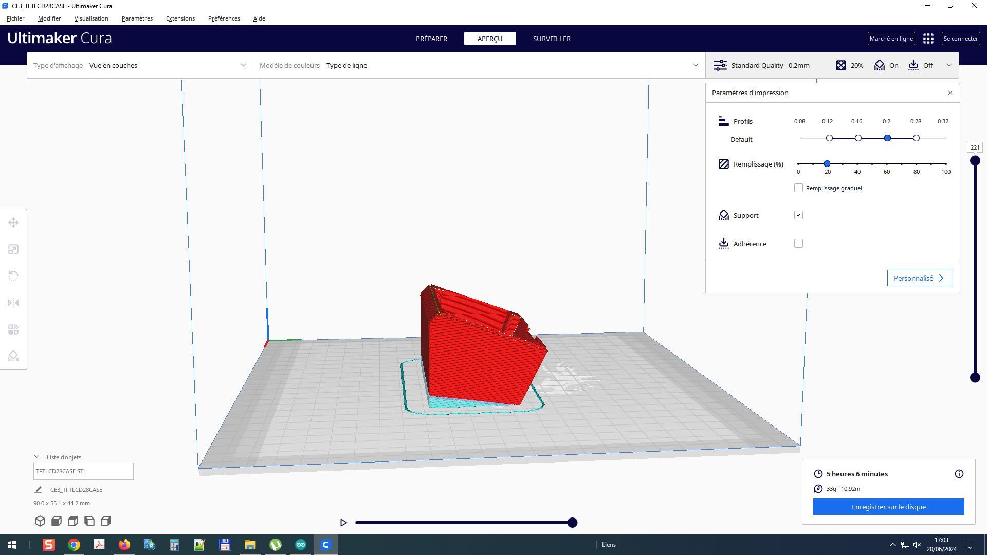

Bonjour à tous ,
je dois imprimer cette pièce
ma question , dois-je nécessairement utiliser la fonction support ou puis-je m'en passer
avec le temps est de 4h sinon 9h
Dans le sens où elle est présentée sur le plateau oui,
mais il me semble que le fond est plat, donc
en l'orientant pour mettre le fond de la boîte (boîtier) à plat sur le plateau les supports ne sont pas utiles,
à moins que tu aies des trous ou fentes sur le côté que l'on ne voit pas sur la photo,
dans ce cas à plat et support arborescent pour les fentes.

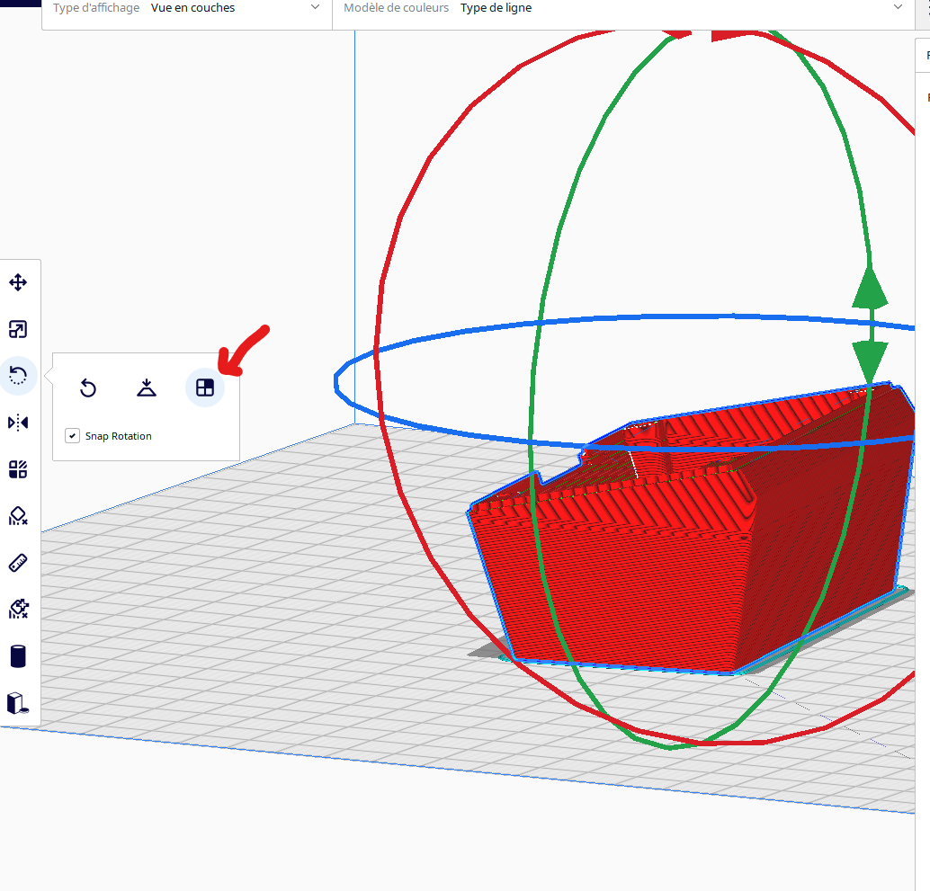

  • Solution
Tu ne l'as pas bien mis à plat,
Au besoin utilise l'icône avec une flèche rouge pour le mettre bien à plat,
une fois cliqué, tu choisis la face à mettre à plat.
pas besoin de support pour cette pièce.🙂
