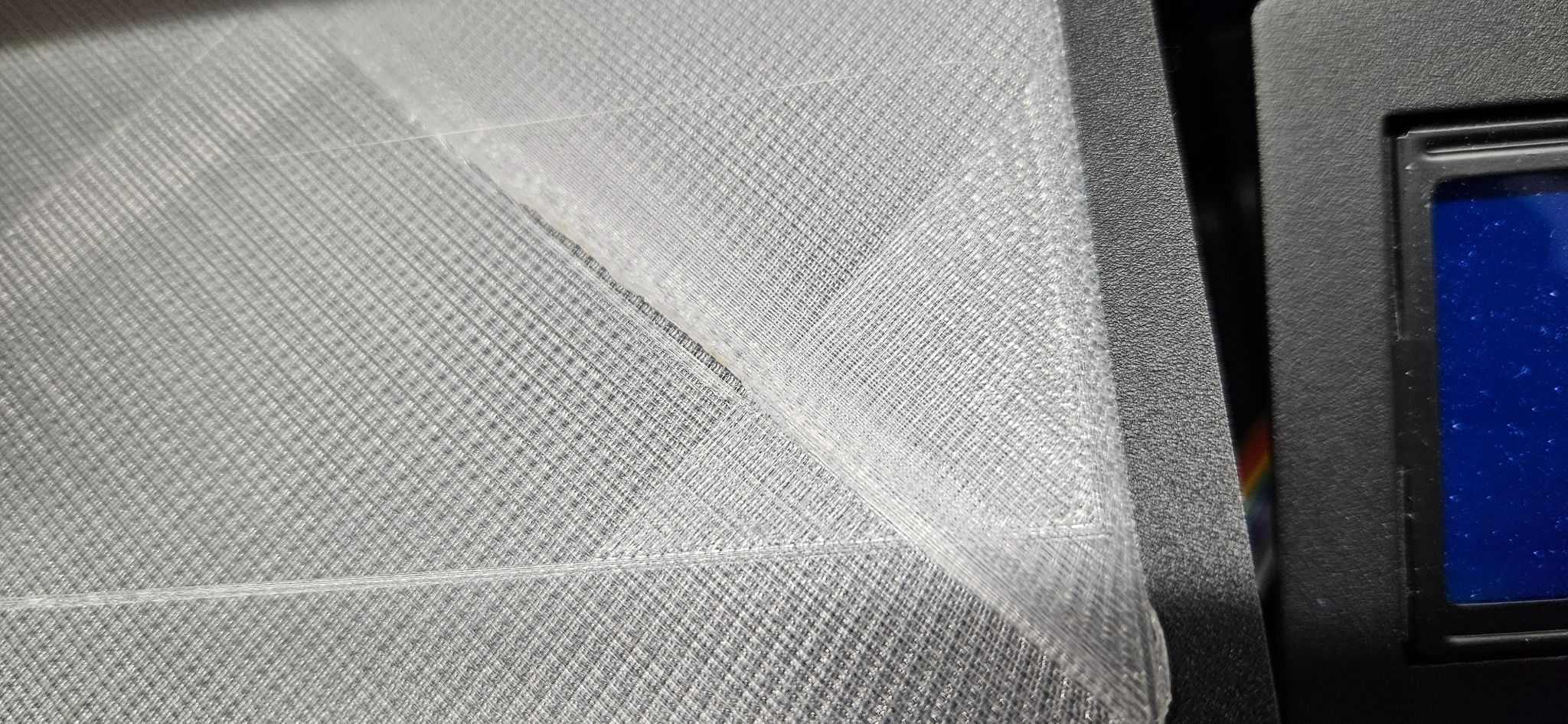

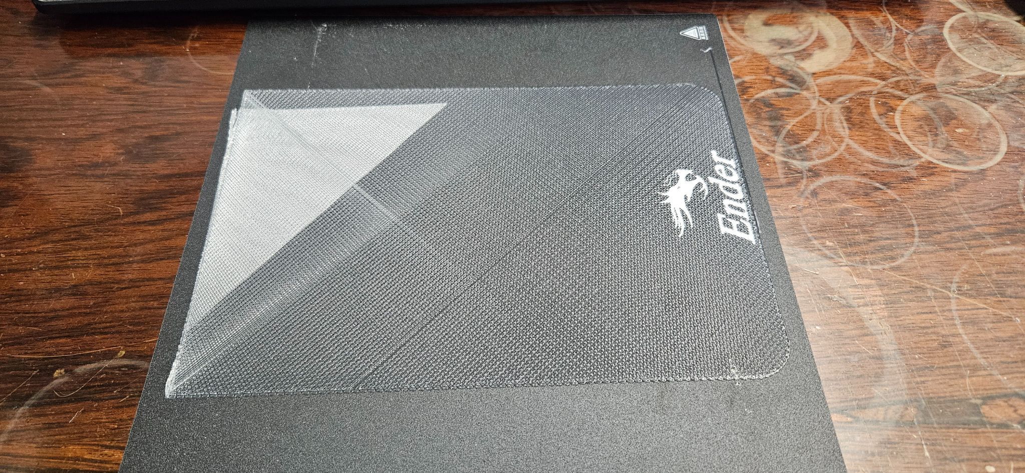

Salut les makers. Je vous demande de l'aide :-) j'ai une ender 3. Température bed 65 et buse 215. Je suis en PLA standard. J'ai lors de mon impression le revêtement du bed qui bouge. Sans pour autant que j'y touche. Je ne comprends pas... voici la photo si quelqu'un aurait une idée ?
C'est une plaque magnétique ?
perte de l'aimantation ?
autrement tient là avec des pinces au moins 4
comme si tu avais un plateau en verre
met les plutôt devant et derrière,
sur le côté tu peux avoir la ligne de purge qui est trop proche.
Vérifie aussi que la buse ne passe pas dessus.
Merci hyoti je n'ai plus ce problème depuis votre solution.

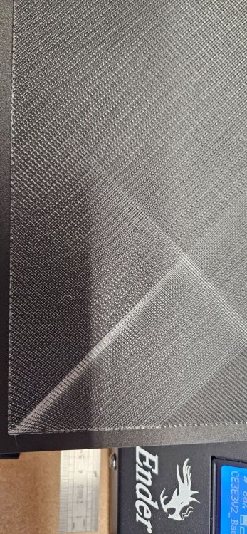

En revanche j'en ai un dernier. Il y a une méga imperfection lors de ma dernière tentative. Photo ci jointe. Je suis en vitesse 100%. Dois je passer à 80% ? Il y aurait-il une autre explication possible selon vous ? Merci beaucoup par avance 🙂
Nouvelle tentative en vitesse 80% nouvel echec ça fait en réalité des lignes non parallèles ce qui créer une surépaisseur... 😞
  • Solution
Je vois sur la photo que tu as un réglé, vérifie le parallélisme et équerrage de ta machine. Pense aussi à la planéité du plateau.
