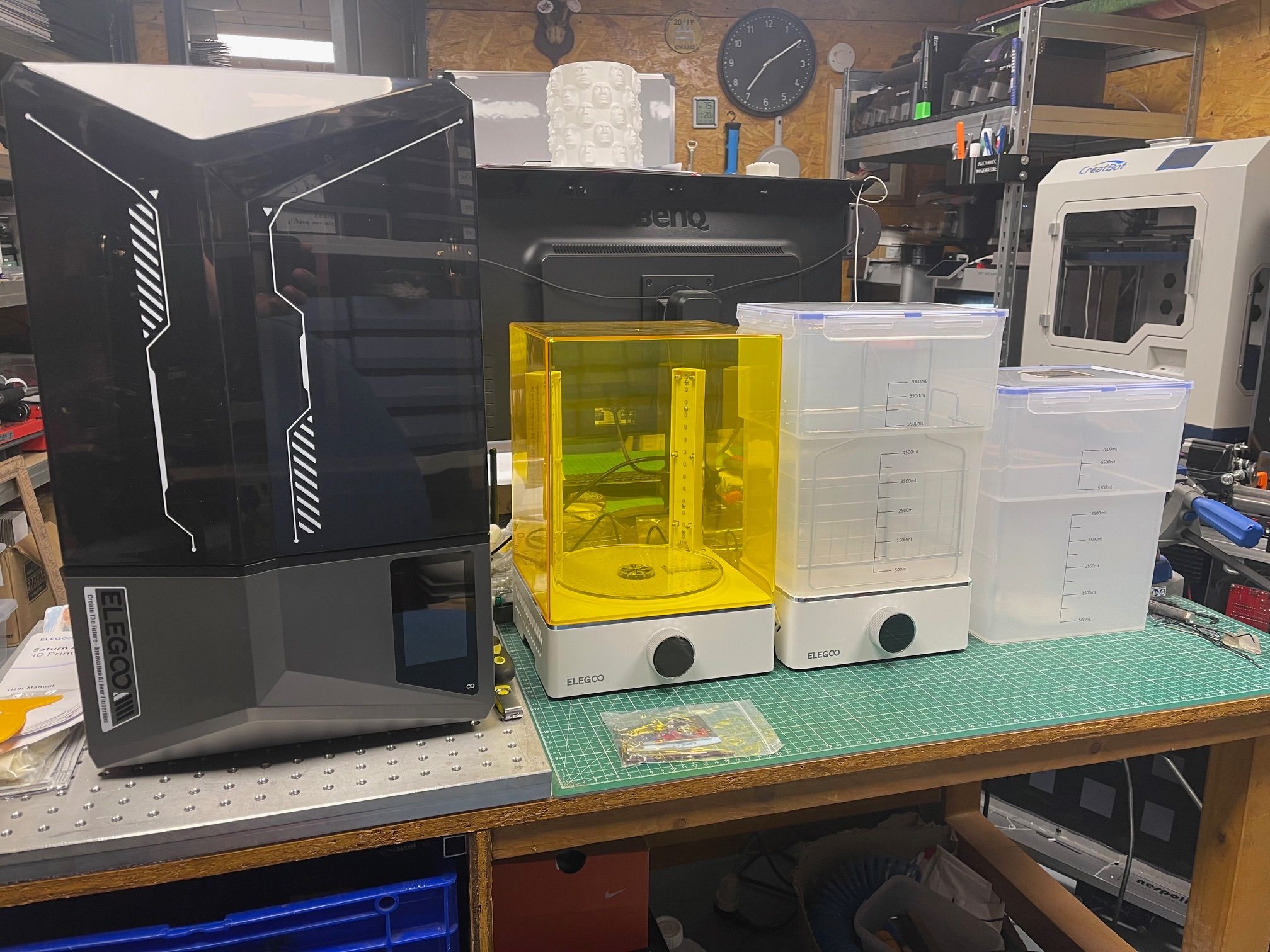

divers Posté(e) Juillet 23, 2024 Auteur Posté(e) Juillet 23, 2024 Voici l’installation « provisoire » des Elegoo, il manque la filtration externe qui devrait arriver bientôt une bonne surprise dans la boîte des accessoires de la machine, une carte d’abonnement d’un an à Chitubox Pro (gratis) Je ne vous montre pas l’autre face car il y a le code très secret. 1
PPAC Posté(e) Juillet 23, 2024 Posté(e) Juillet 23, 2024 il y a 29 minutes, divers a dit : Même si c'est temporaire, personnellement, je me dis que le "Cure" devrait être à la fin (le plus loin possible de l'imprimante et de son bac de résine). Mais chacun sa méthode et choix d'organisation.
divers Posté(e) Juillet 24, 2024 Auteur Posté(e) Juillet 24, 2024 Tu as raison, je vais les inverser et surtout les écarter car je les ai posés vite fait. J’ai deux bacs de nettoyage en plus que je poserais au sol. . 1

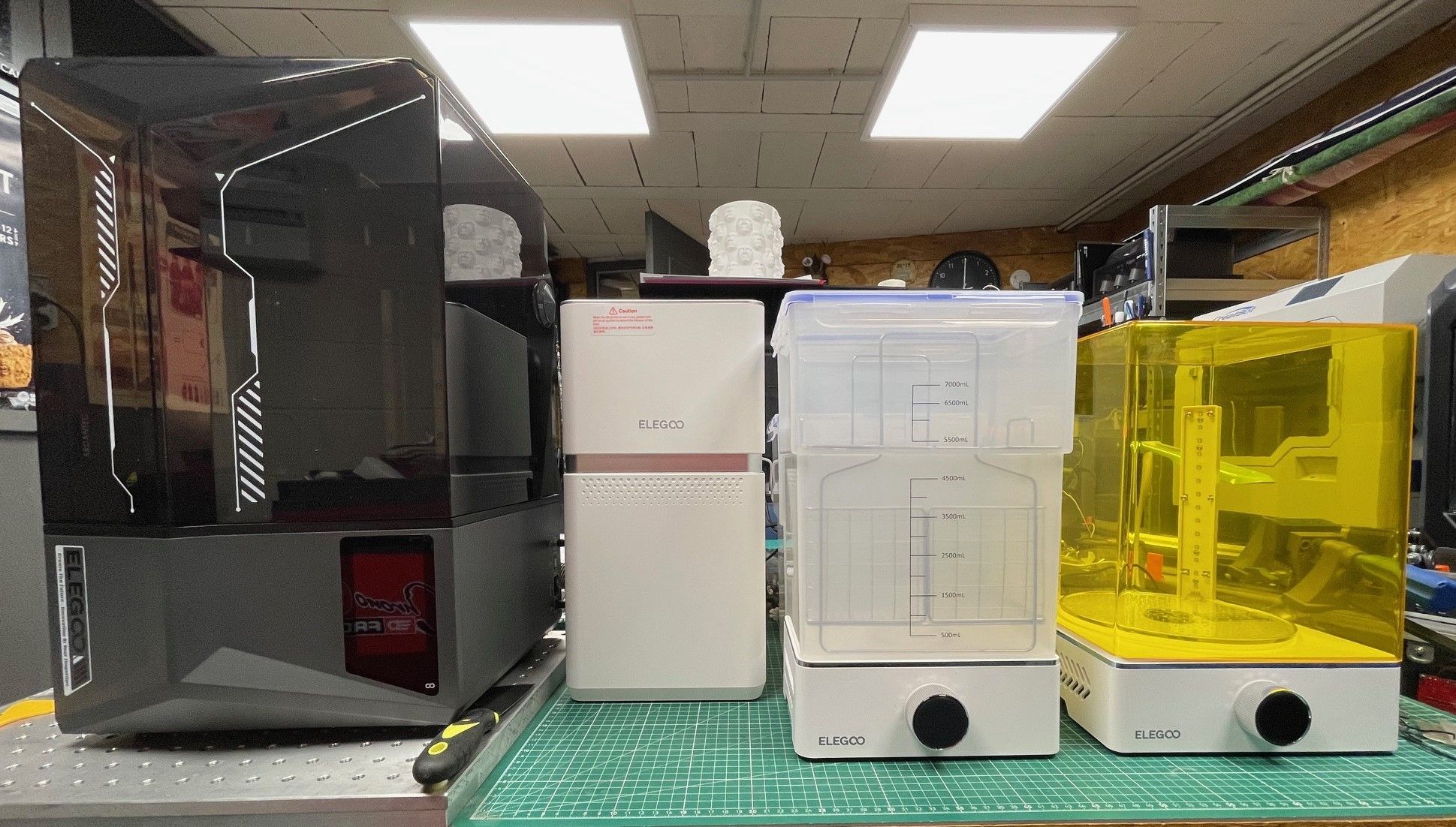

divers Posté(e) Juillet 24, 2024 Auteur Posté(e) Juillet 24, 2024 Il ne manque plus que le Elegoo Mars Mate qui devrait arriver très prochainement, pour que cette pièce reste respirable. 1
divers Posté(e) Juillet 25, 2024 Auteur Posté(e) Juillet 25, 2024 Bon, c'est complet, je viens d'installer le purificateur d'air et mis les éléments dans le bon sens pour faire plaisir à notre bon modérateur global. @PPAC surtout n'hésites, pas si tu préfères que je change une bricole, je le ferais avec grand plaisir. Il va falloir que je trouve une vrai place pour installer tout cela, car c'est mon marbre de contrôle (à gauche) et mon bureau de bricolage en vert. 1
PPAC Posté(e) Juillet 25, 2024 Posté(e) Juillet 25, 2024 il y a 7 minutes, divers a dit : pour faire plaisir à notre bon modérateur global. @PPAC surtout n'hésites, pas si tu préfères que je change une bricole, je le ferais avec grand plaisir. Cela me semble plutôt bien ! Mais je ne vois pas, a porté de main, le stock de gants jetable en nitrile, un gros rouleau de Sopalin et un tapis en silicone (et éventuellement la blouse et les lunettes de protection). il y a 10 minutes, divers a dit : Il va falloir que je trouve une vrai place pour installer tout cela, car c'est mon marbre de contrôle (à gauche) et mon bureau de bricolage en vert. Une future extension (doubler ou tripler la surface) de "ton coin au frais" ? Comme ajouter une nouvelle aile ou un étage ou encore creuser une "cave au frais" ? (moi aussi, je commence à manquer de place pour mes machines (et surtout mes cartons ) mais je pense que je vais me séparer de celles que je n'utilise plus vraiment.)

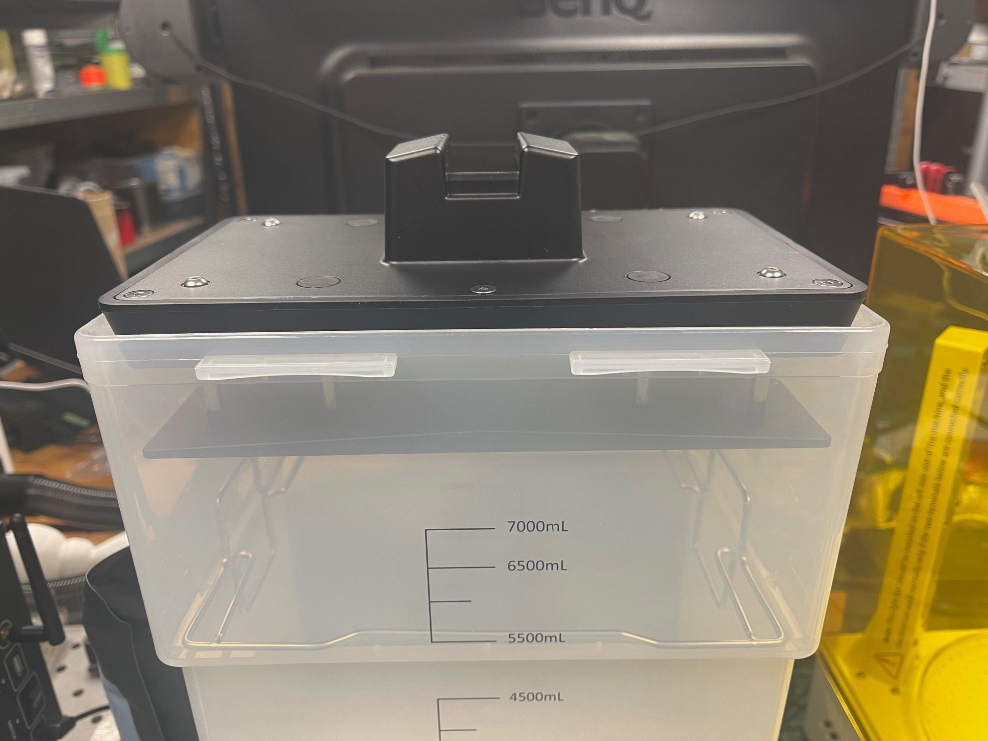

divers Posté(e) Aout 16, 2024 Auteur Posté(e) Aout 16, 2024 Comme Elegoo préconise l'utilisation de son wash & cure, je l'ai acheté et en plus j'ai pris deux cuves de plus. Petite déconvenue lorsque j'ai essayé de mettre le plateau dans le wash, il ne rentre pas. Il manque quelques millimètres en longueur (je ne me souviens pas avoir entendu parler de ce problème par les testeurs). Un peu énervé, je viens de lire la doc et effectivement il est écrit en petit dans un coin que pour la Saturn quatre il faut retirer la pièce du plateau pour la plonger dans le wash. C'est vraiment stupide et il suffit seulement d'élargir le haut de la cuve pour éliminer ce défaut. J'espère qu'Elegoo vont remédier à ce problème. @PPAC la faillite de ces industriels n'est pas pour demain, je vais être obligé de mettre ces gants désagréables et surtout une salopette pour ne pas fâcher mon épouse. 1
PPAC Posté(e) Aout 16, 2024 Posté(e) Aout 16, 2024 (modifié) Personnellement, je pense que j'oserai remplir au-delà du niveau max… histoire d'arriver à faire tremper la partie base du plateau en même temps que l'impression encore sur le plateau. Mais, implique un gros risque de faire déborder le liquide de nettoyage du bac. Donc il faudrait avoir en dessous du bac, un gros moule rectangulaire pour éviter d'en mettre partout. Et il faut alors le voir comme un bac de premier trempage pour enlever le gros de la résine non solidifié et que l'on n'utilisera surtout pas en fonction Wash. Mais oui là, ce n'est pas le plus agréable, de ne pas avoir un bac de nettoyage aux bonnes dimensions pour ce plateau. Edit > (Juste pour vanner gentiment ) Je me demande qui t'a conseillé cette machine sans te dire que le bac du Wash n'est pas compatible ! Modifié (le) Aout 16, 2024 par PPAC 1
divers Posté(e) Aout 16, 2024 Auteur Posté(e) Aout 16, 2024 (modifié) La modification de leur moule d'injection c'est environ 10.000 € (s'il y a assez d'acier autour). Modifié (le) Aout 16, 2024 par divers
