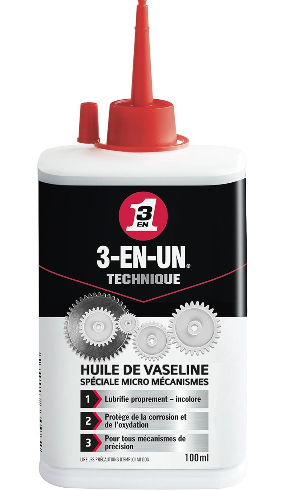

J'aurai besoin d'avis pendant le graissage de mes axes j'ai remarquer des marques/trace sur toute la  longueur l'un des axes qui fond penser a des marques de frottement ou d'usure.. ...sachant que l'imprimante a fonctionné a peine 10 heurs

salut @thibo59650 est ce qu'au toucher tu sens une rugosité ou quelque chose du genre ?
sinon ces tiges en acier subissent des traitements thermiques et une rectification parfois quand les temps de traitement ne sont pas respectés, on a des variations de coloris, rien d'inquiétant sur une imprimante 3D
J'ai eu la même "surprise" de constater ces traces sur ma X-Plus 3.
L'une des 2 barres est plus sèche que l'autre (celle du haut je crois).
Une lubrification régulière a résolu ce défaut d'aspect et de roulement 'sec'.

J'ai exactement le même effet avec l'axe du haut même après lubrification je fait deux trois aller retours manuellement et je m'aperçois qu'il est de nouveau sec tous les autres axes on un effet huileux au touché après le graissage pourtant.
C'est pour ça que je me demande si il y a pas un frottage excessif
Tu as utilisé quoi lubrifiant ?

Comme dit plus haut au toucher l'axe reste sec et quand je bouge la tête on sent un très léger frottement je me suis demandé si les axes était bien Aligné mais avec la résistance de la tête difficile de le sentir il faudrait détendre ou retiré les courroies pour voir si ça frotte vraiment

Huile 3 en 1 pour petits mécanismes (genre machine à coudre).
J'ai dû lubrifier davantage cette barre pour bien imprégner le roulement.
Ne pas hésiter à renouveler l'opération très régulièrement !
J'ai un stock de lubrifiants au Lithium, Téflon et autres cochonneries, mais c'est bien la 3 en 1 qui est la plus efficace.
Attention : huile, surtout pas dégrippant !
Axes linéaires => huile fluide (3-en-1) avec les douilles (axe  X douille graphite, axe Y douilles à billes, guides axe Z douilles à billes)
Vis trapézoïdale => graisse genre Superlube si moyens financiers, sinon PTFE c'est bien aussi

D'accord merci pour les infos
J'ai tous lubrifié avec ça...
Je vais prendre l'huile 3 en 1 😉

@thibo59650 l'huile 3 en 1 type machine à coudre préconisé par les collègues est celle que j'emploie, par contre graissage régulier car aux vitesses auxquelles travaillent nos chères imprimantes c'est plus qu'une nécessité surtout à l'approche de l'été (enfin pour l'instant c'est pas gagné 🤣)
